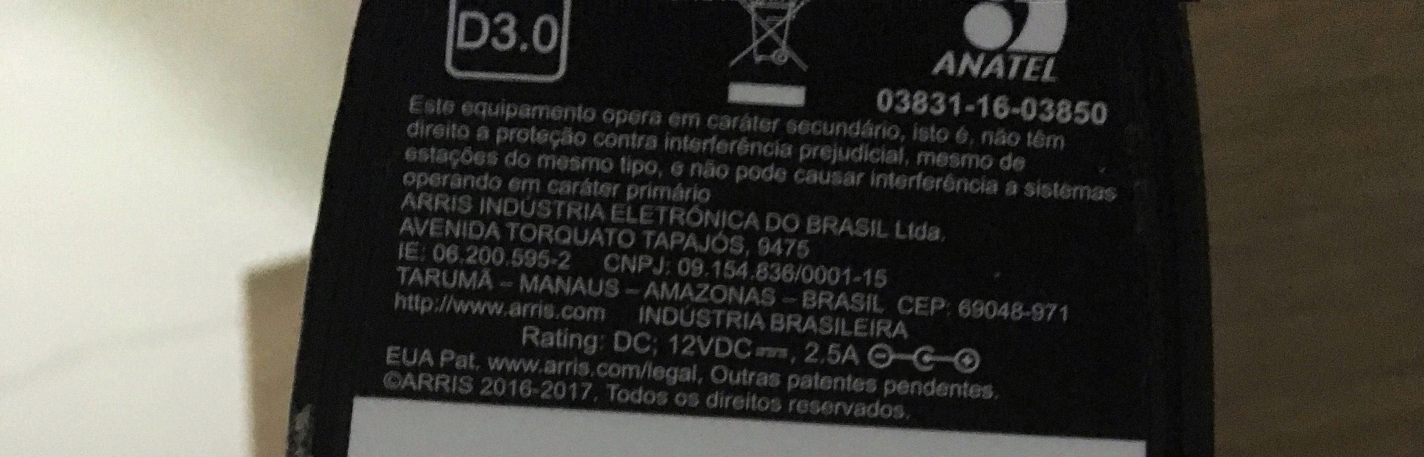

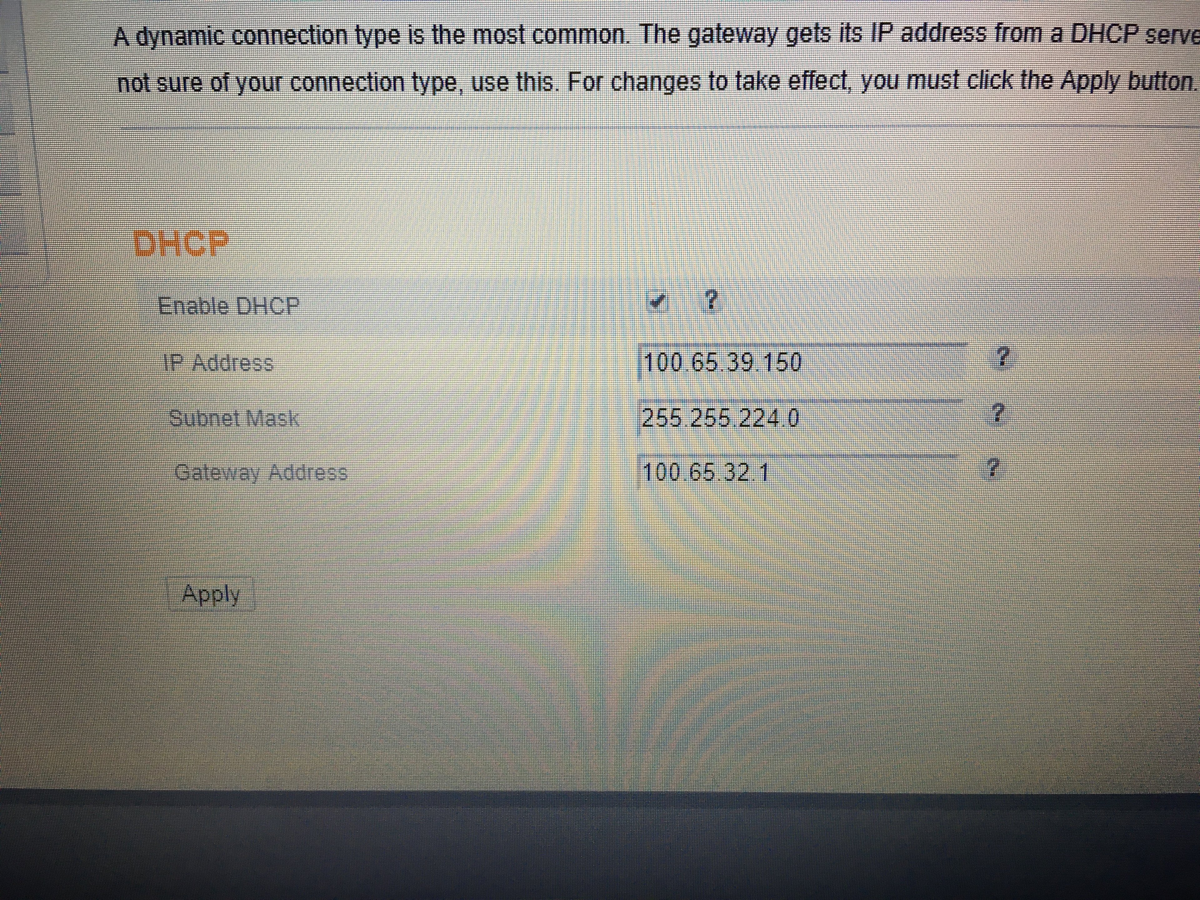

Ein Anatel Router was auch immer dass ist. Es ist glaube ich ein Kabelrouter ich könnte ein Bild des Herstlleraufklebers hochladen, dass wäre aber nicht gut, da die Standardpasswörter nicht geändert wurden. Ich kann mir das eigentlich nur mit einem anderen IP Adressbereich erklären. Aber ich weiß nicht wo ich danach suchen soll. In Google stand nicht viel und die Recherche mit dem Handy macht auf dem kleinen Display auch keinen Spaß.
#edit: Ja die MAC Adresse ist einzigartig aber der Adressbereich Herstellerspezifisch. An das mit dem WLAN Stick habe ich auch schon gedacht aber das ist nicht so einfach. Die sind sehr teuer hier und man kann sie nicht mehr umtauschen. Vielleicht probiere ich morgen mal an der Uni den Treiber neu zu laden. Und eigentlich funktioniert das WLAN nur mit diesem einen Router nicht. Wobei das 5 GHz Band funktioniert nur bin ich leider zu weit vom Router weg. Es ist zum verrückt werden.
In welchem Land bist du? Brasilien? Mache doch ein Bild und schwärze die Passwörter. Oder ne Modellnummer oder irgendwas. Adressbereich ist erstmal uninteressant da WLAN und i.d.R. macht das DHCP

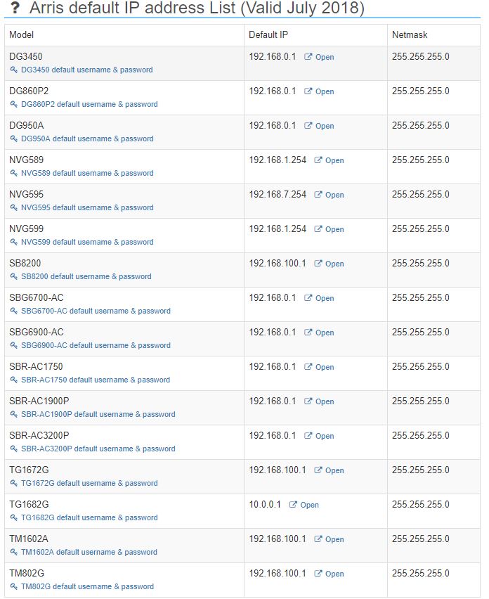

Sind das alle seriennummern?

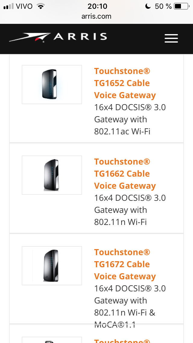

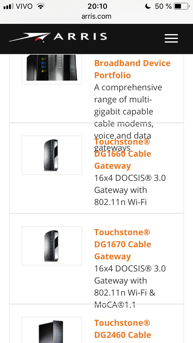

Also der Hersteller ist Arris, allerdings find ich mehr auch nicht.
zumindest keine der angegebenen nummer führt zu nem konkreten modell.
was ich finde wäre höchstens sowas:

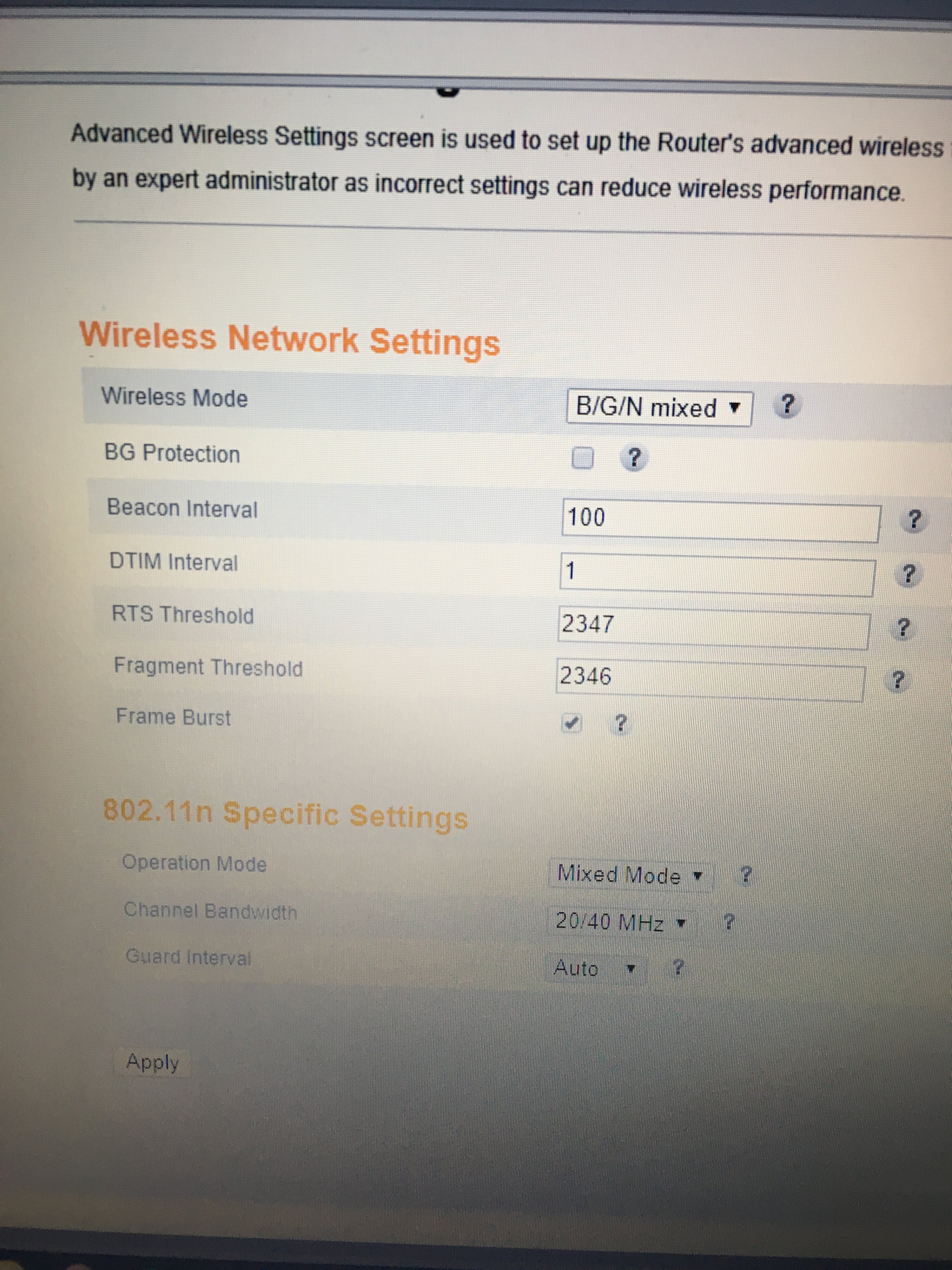

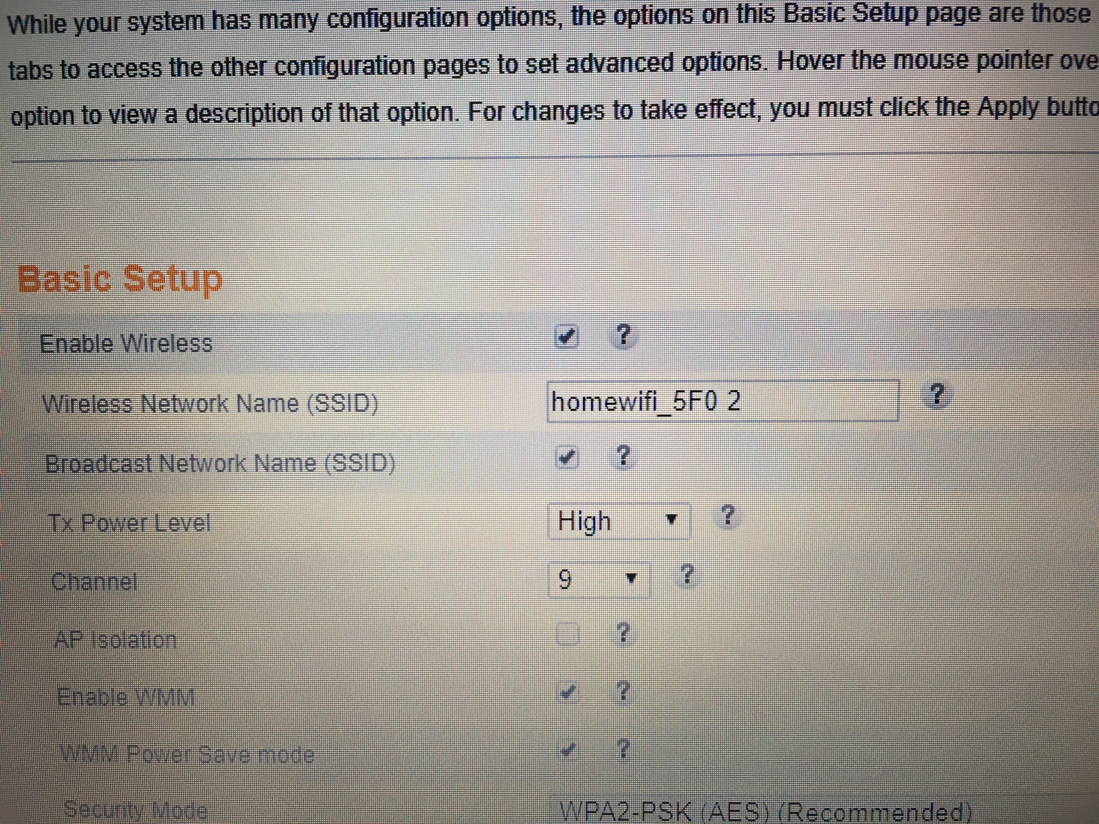

Steht dein 2,4 GHz WLAN auf bgn?

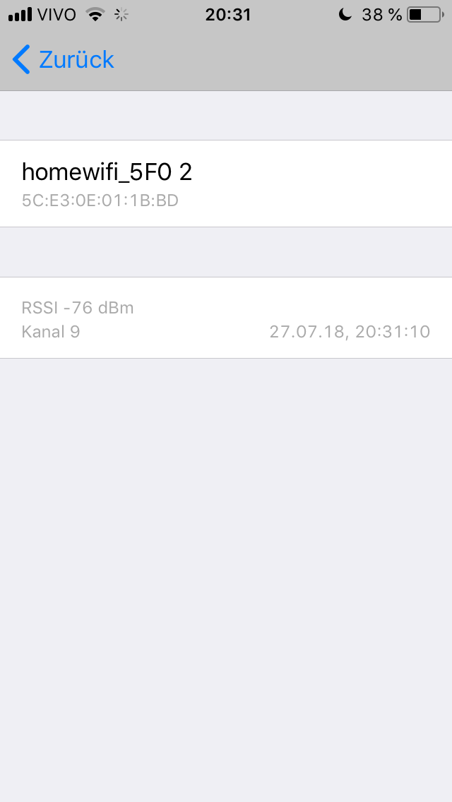

Mit welcher Datenrate und welchen Kanal verbindet sich dein Smartphone?

Einer von denen muss es sein der Rest passt von der Gehäuseform nicht. Aber selbst wenn ich weiß welcher genau, wie sollte ich weiter vorgehen?
#edit: @Hallo32: Kann ich im Handy sehen welcher Kanal? Die Datenrate mit dem Handy ist gut. Ich habe das Passwort mehrmals richtig eingegeben. Er sagt auch nicht das es falsch ist. Ereignissanzeige gibt es nicht, aber von den Symbolen in der Taskleiste vermute ich dass er den Adapter resetet nach missglücktem Verbindungsversuch.

zu den kanälen: bei apple nennen sie es Airport.
> AirPort die WLAN-Suche aktivieren und in der App nach Stopp der WLAN-Suche rechts unten auf das i im Kreis drücken
Wahrscheinlich geht das mit dem LAN am schnellsten aber selbst wenn ich im Router bin weiß ich nicht nach was ich schauen soll.
Ich hätte jetzt bei der Anzeige mehr Informationen erwartet. Aber das gut ist, dass Kanal 9 keine Probleme machen sollte.
