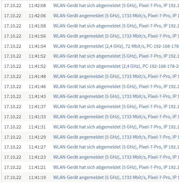

ich habe aktuell massive Probleme mit der Wlan-Verbindung zwischen dem Pixel 7 Pro und meiner Fritzbox 7590.
Mir ist aufgefallen, dass ich seit gestern keine aktive WLAN Verbindung mehr habe.
In der WLAN-Einstellung des Telefons sehe ich, dass sich das Telefon verbindet, verbunden ist, abbricht und sagt das "Internetverbindung nicht mögich" und dann beginnt es wieder von vorne.
Die Ereignisse in der Fritzbox sehen so aus.

Okay. Ich geh jetzt mal nach und nach alles durch. Hab eben den Router neugestartet und hatte zusätzlich Probleme, dass er keine Verbindung zum DSL aufbaut und auch die Bandbreite die bei mir ankommen sind 10% von der bestellten.
