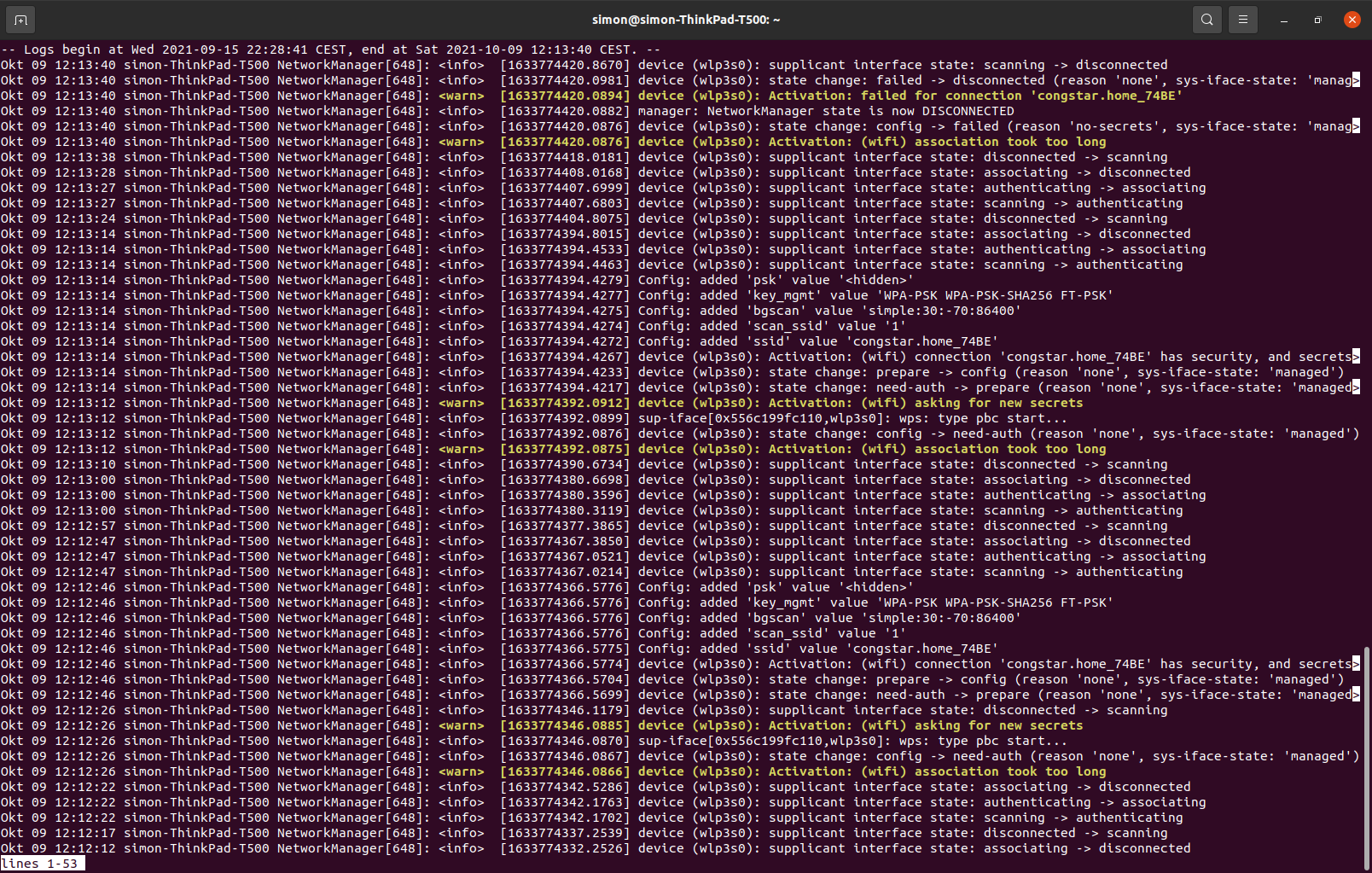

Was sagt das Log?
journalctl -r -u NetworkManager

Da steht im bezug auf WLAN nur drin das es von nicht verfügbar auf nicht verbunden gegangen ist und 5 SSIDs gefunden hat.
Das sind aber nur die Einträge der letzten 8min
journalctl -r -u NetworkManager | grep wlp3s0 dann kommt nur was mit WLAN zu tun hat...
Und kopiere den Text statt zu screenshoten dann kannst z.B. Namen auch besser entfernen...

ja habe das mit dem screenshot zu spät gelesen. aber der name ist ok. ;-D

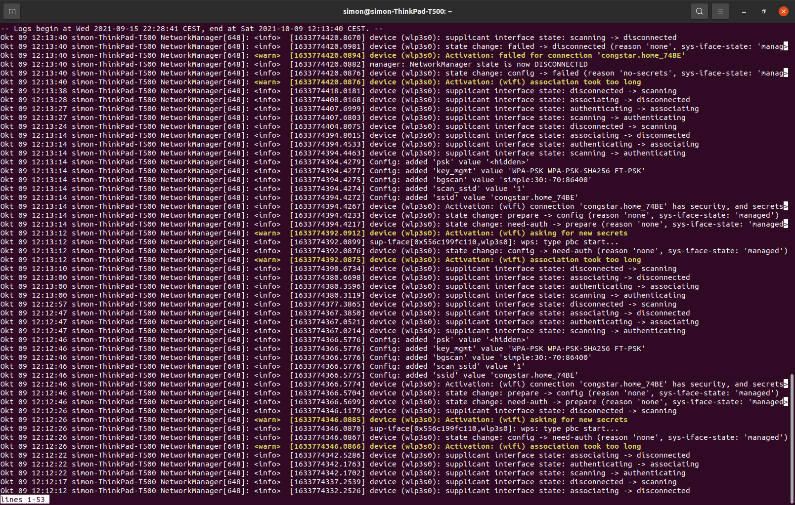

AlphaKaninchen schrieb:
Drück mal die WPS Taste am router wärend dem verbindungs versuch, darauf scheint er zu warten ( wps pbc start, gefolgt von, association took too long)
