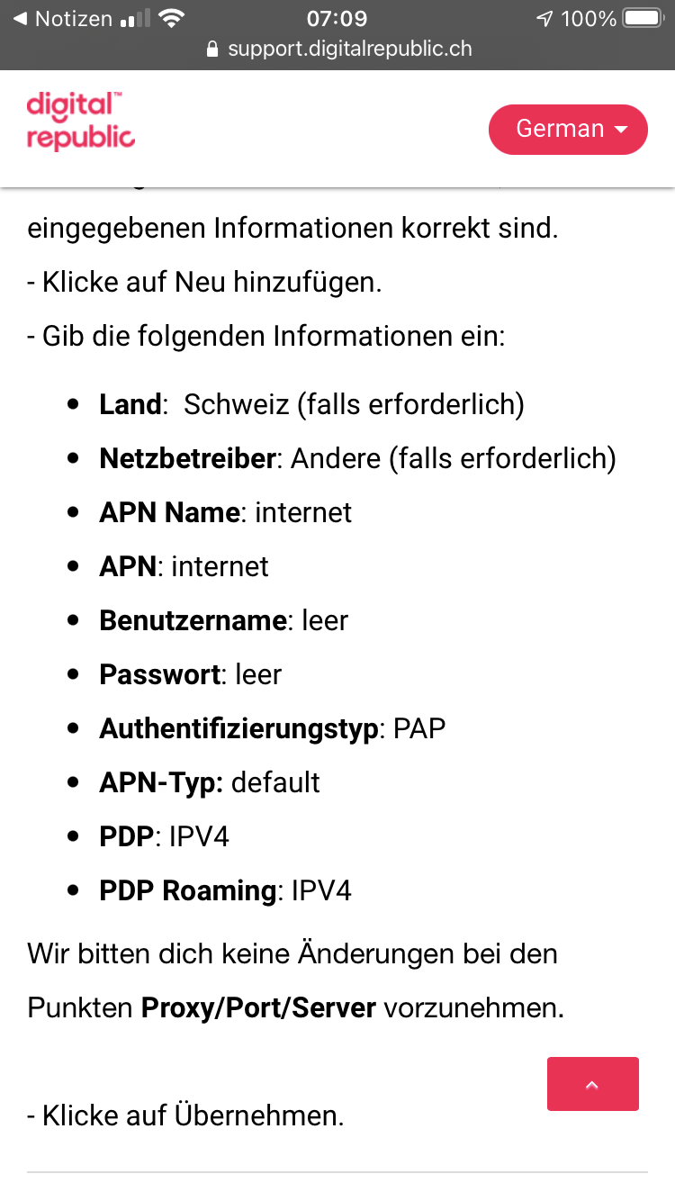

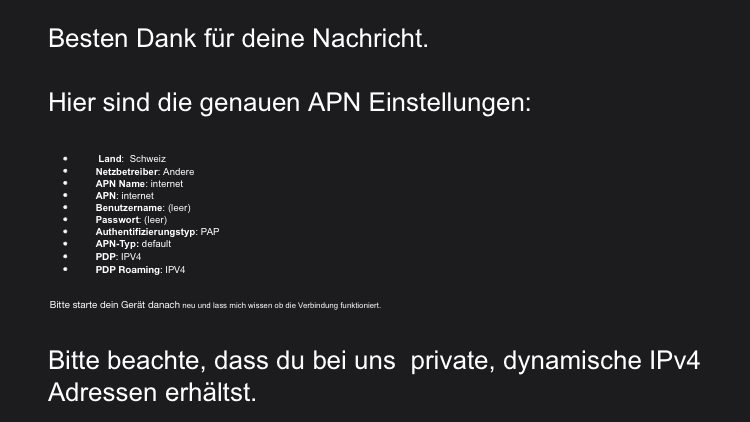

Hi all
Ich nutze einen alcatel linkzone mw40 LTE Router und möchte remote auf das Gerät greifen können (Fernwartung etc.) auch wenn ich nicht im selben Netz bin. Die APN Konfiguration habe ich vom Provider erhalten. Aber auch den Hinweis, "bitte beachte, dass wir private dynamische IpV4 IP Adressen vergeben" fragt sich, wie ich dann auf das Gerät zugreifen kann… ? Bin für jeden Hinweis dankbar

In #1 zitiert er seinen Provider, der darlegt das der Router eben keine öffentliche IP-Adresse bekommt.
IPV6 wird hier afaik üblicherweise als Ausweg gesehen. Eine öffentliche IPV6 Adresse zu bekommen sollte beim genannten Provider möglich sein.
Da hast du vollkommen Recht, den Part habe ich glatt überlesen, mein Fehler. Dann ist DynDNS raus.
