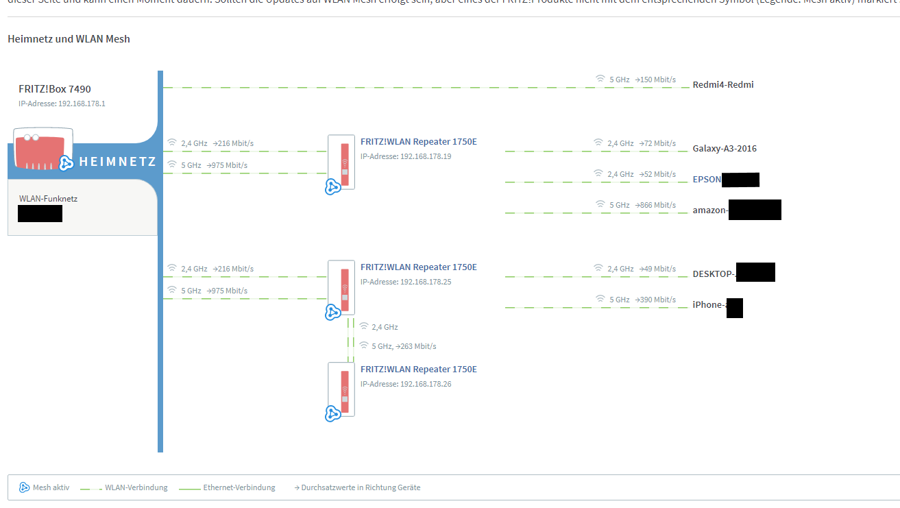

Beispielhaft hast du mal eine Übersicht über ein Mesh Netzwerk über drei Stockwerke und die Netto Datendurchsatzraten. Man sieht das im obersten Stockwerk die Leistung deutlich absinkt.
Ich habe noch mal nachgeschaut, was genau Mesh bedeuten soll. Also ist jetzt im Zusammenhang mit einem Fritzbox 7490 und einem Repeater eine softwareseitige Lösung?
Dass kann ich auch so weiterleiten an meinen Schwager.
