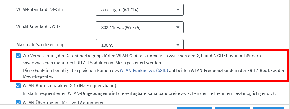

Band-Steering würde auch eher durch diese (rot markierte) Option gesteuert.
@User007
Die Ansicht hat er aber nicht bei einer 7490 und dann auch nur, wenn er nicht unterschiedliche SSIDs hat.
@alan_Shore:
alan_Shore schrieb:
Die Ansicht hat er aber nicht bei einer 7490 [...]
Das mag durchaus sein.
alan_Shore schrieb:
[...] dann auch nur, wenn er nicht unterschiedliche SSIDs hat.
Na, was denn jetzt - entweder die Optionsansicht steht zur Verfügung oder nicht?
Aber das war ja auch Sinn meines Beitrags.
Trotzdem ist bzgl. des Band-Steerings die von Dir erwähnte Funktionalität nicht ausschlaggebend - die ist einfach dafür da, um Zugriff (bspw. mittels SMB-Protokoll o. a.) zwischen Geräten im lokalen Netzwerk sowie damit WDS möglich zu machen bzw. zu unterstützen.
