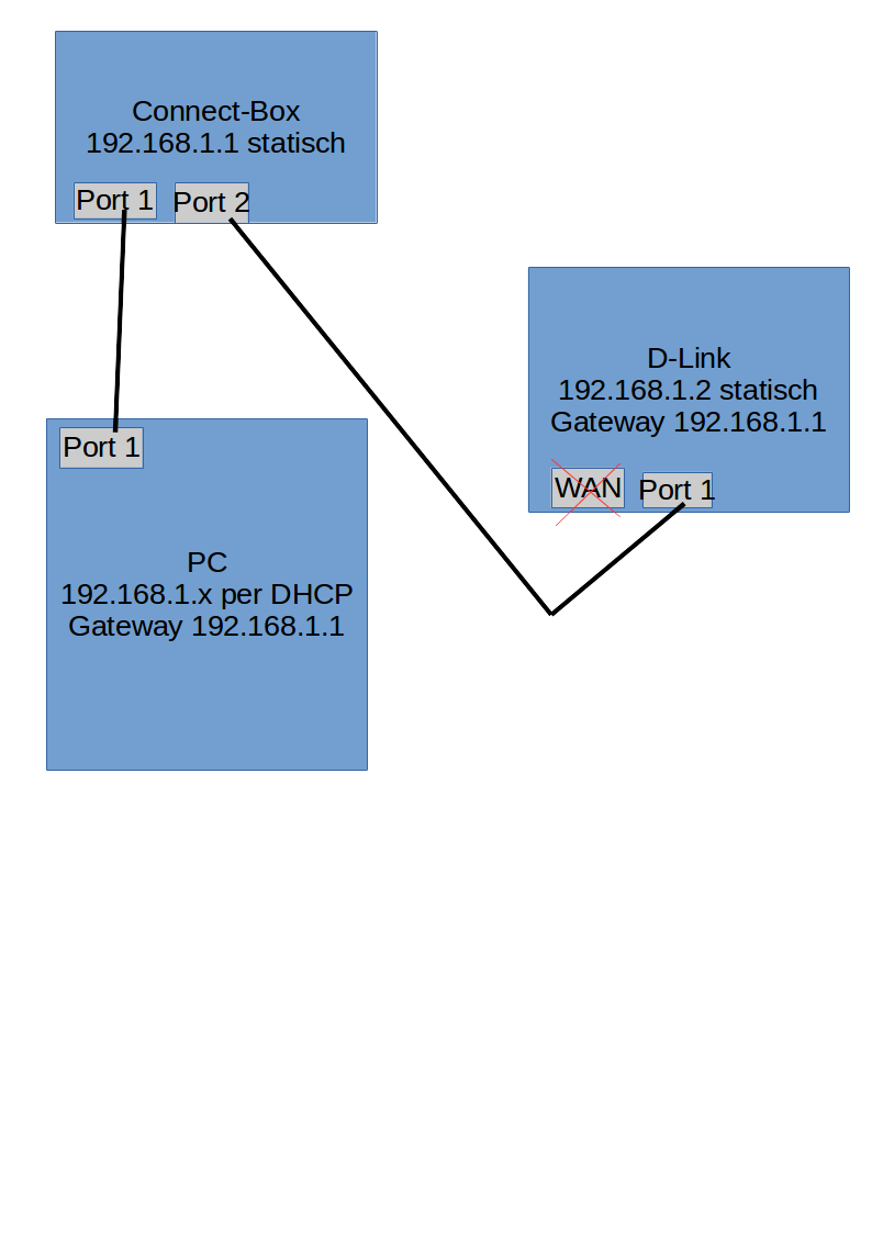

Auf die schnelle mal gemahlt, das dürfte sein was du willst.
