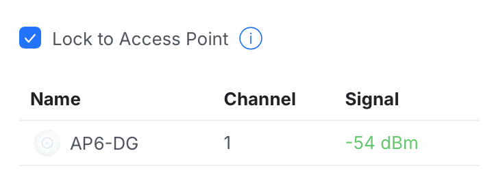

Können die FRITZ!Dinger kein AP lock?

Die Steckdose "denkt", dass die entferntere eine bessere Qualitaet hat.
Hatte ich hier mit ein paar Einbau-Dimmern auch. Die haben sich partout nicht mit dem naechstgelegenen Repeater verbunden und schon garnicht mit dem AP der direkt ueber denen ist.
Was ich an Ende gemacht habe, dass ich auf allen Geraeten wo die sich nicht verbinden sollen die Dimmer geblockt habe. Geht bei meinen RE450 Repeatern.
Bei Dir nachsehen, ob es eine aehnliche Funktion gibt.

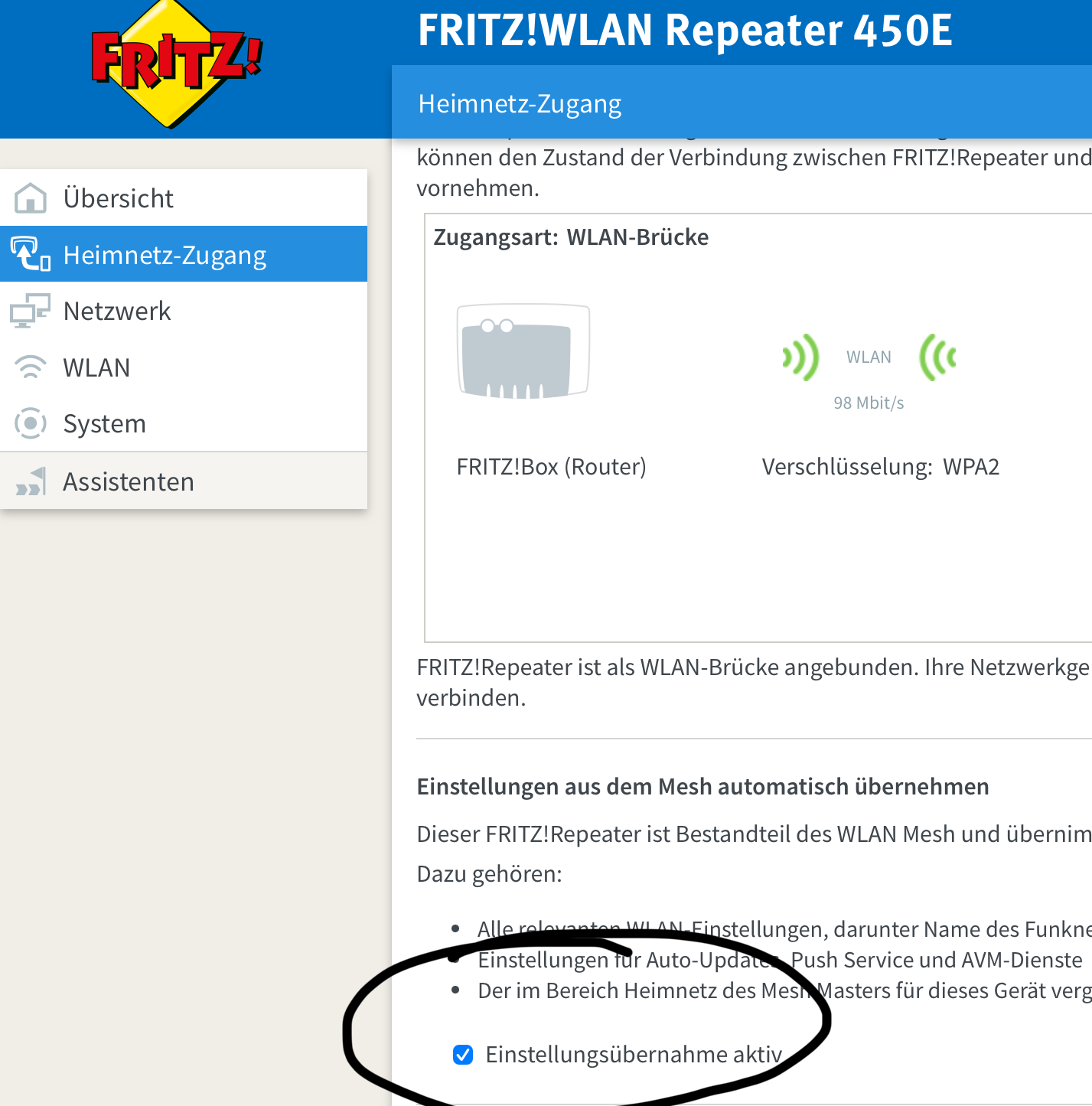

Scheinbar ist der Repeater zu alt. Die "Mesh Einstellungen kann ich da nirgendwo deaktivieren. Zumindest finde ich den Punkt nicht.
Die Sache mit dem Gastzugang werde ich dann evtl. mal morgen probieren.

Die Anleitung ist doch genau für deinen 310er.. ist der auch aktuell? Beim 310a ist es 7.16 und FRITZ!Box 7490 hat FW 7.60?
Sieht so aus:
Soeben habe ich das auch erst gesehen, dass da noch eine alte Firmware drauf war.
Aber auch nach Update ist der Menue Punkt "Heimnetz Zugang" vorhanden, aber nirgendwo ein Hinweis für die Übernahme der Mesh Fuktion zu deaktivierung.
Ich kann aber jetzt einstellen, welches Netz der Repeater erweitern soll. Da habe ich dann das Gastnetz rausgenommen. Wenn ich aber nun die Steckdose ins Gastnetz einbinde, habe ich aber über die App keinen Zugang mehr zu der Steckdose, da mein Handy ja im Hauptnetz ist.
