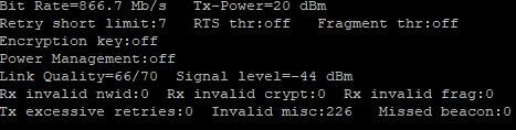

1156 packets transmitted, 1152 received, 0,346021% packet loss, time 1161334ms
rtt min/avg/max/mdev = 0.692/1.896/117.850/4.027 ms
1156 packets transmitted, 1156 received, 0% packet loss, time 1156467ms
rtt min/avg/max/mdev = 0.856/5.561/58.603/5.297 ms

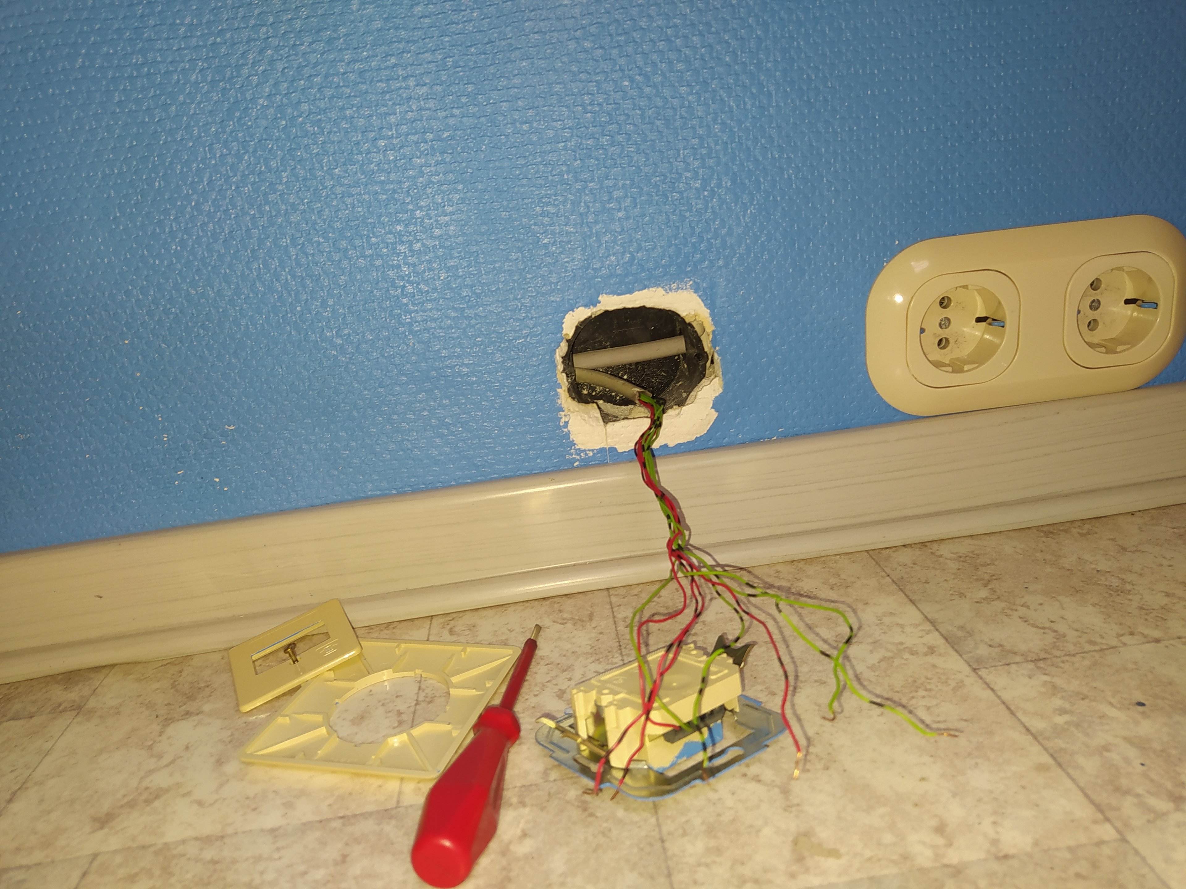

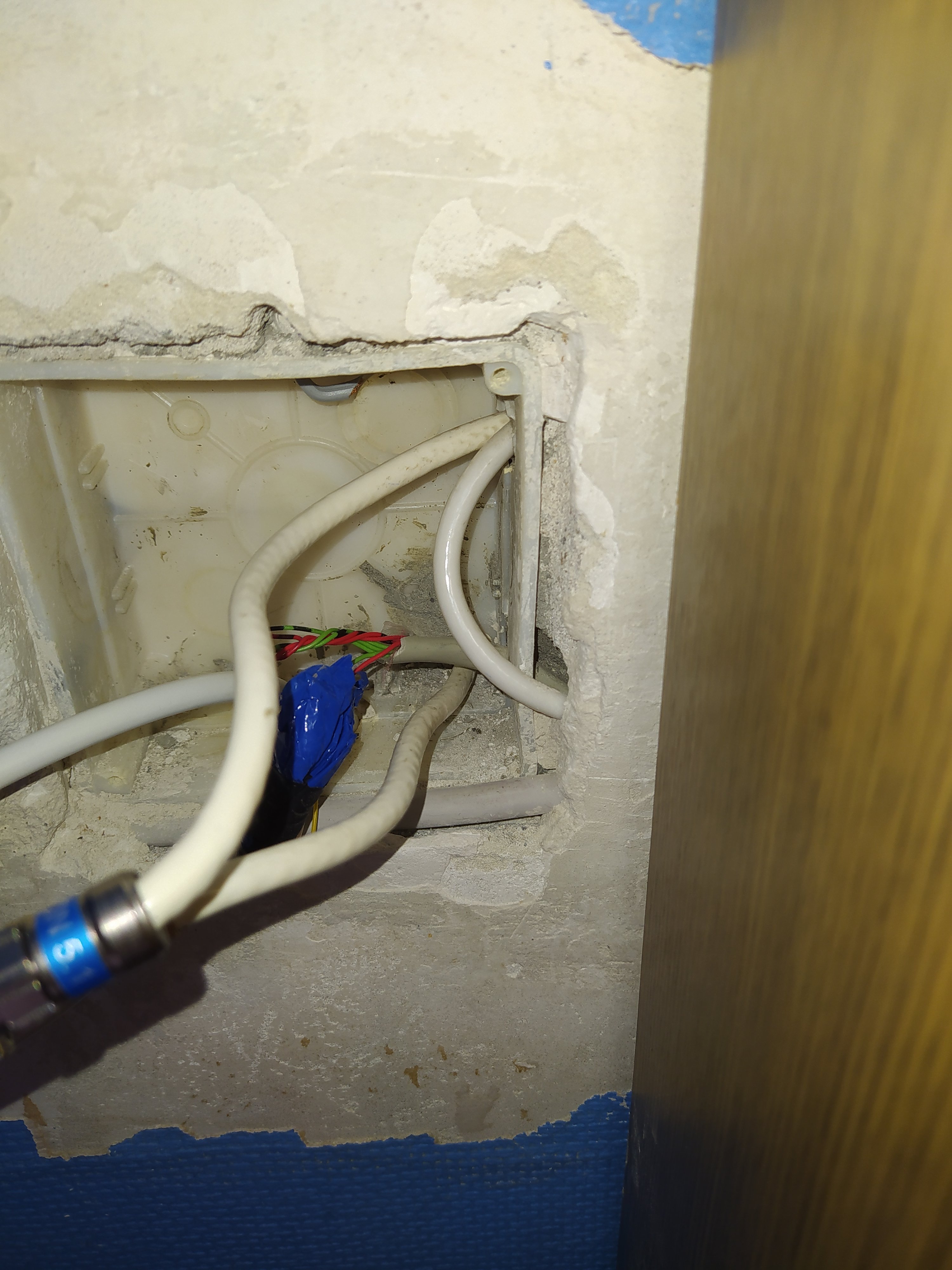

TriggerThumb87 schrieb:kennt sich einer mit dem Kabel aus und kann das identifizieren.
TriggerThumb87 schrieb:Ich mach es mal Beetlejuice-mäßig.
TriggerThumb87 schrieb:4xRot (davon ein paar gestrichelt, bräuchte mal Taschenlampe und Lupe)
4xGrĂĽn (selbes Muster)
Das ist ziemlich sicher J-YY und ziemlich gut fĂĽr Ethernet geeignet. Auf 5m dĂĽrfte Gigabit mit an Sicherheit grenzender Wahrscheinlich funktionieren.TriggerThumb87 schrieb:Ist folgendermaĂźen aufgebaut:
| Pin 1 (gn/ws) 2 (gn) 3 (og/ws) 4 (bu/ws) 5 (bu) 6 (og) 7 (bn/ws) 8 (bn) | Farbe rot rot 1 Ring rot 2 Ringe grĂĽn grĂĽn 1 Ring rot 2 Ringe nahe grĂĽn 2 Ringe grĂĽn 2 Ringe nahe |
Deshalb sollst Du nen Keystone benutzen. Werkzeuglos, platzsparend auch auf kurze Stücke ohne Probleme installierbar.TriggerThumb87 schrieb:Kabel aus der Wand ist ganze 5cm lang. Stecker auflegen und Crimpen? Unmöglich.
Ist nicht schön, bei ausreichender Ummantelung aber kein Problem.TriggerThumb87 schrieb:das 8-adrige Telefonkabel und eine 3x2,5 NYM-J-Leitung DIREKT nebeneinander ohne Abstand da laufen)
