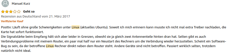

Auch unter Linux? Weil da steht "Linux-Support", aber wer weiß in welchem Zustand der Treiber ist. :(
Ja funktioniert ohne Probleme unter Linux. Der Kernel hat den Treiber mit drin.
Reaktionen: TriggerThumb87
Ok, 2017. Ich hab die jetzt glaube ich seit 2018/2019 verbaut.
