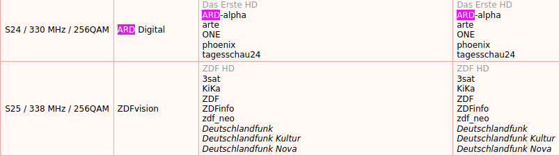

Müsste man mal frequenztechnisch ausrechnen. Also bei dem Kabel (DVB-C) werden ARD und ZDF in HD gestört, wenn die Lampe an ist, die anderen Sender sind soweit ich das beurteilen kann in Ordnung.
Ich glaube 1Gbit läuft auf 100MHz, richtig?
https://helpdesk.vodafonekabelforum.de/wiki/DVB-C/2020
Stört wie gesagt ARD und ZDF jeweils in HD.
Interessant, dass die nicht nebeneinander liegen laut dieser Tabelle, sind aber 300MHz und aufwärts.
Ah, falsche Tabelle
https://helpdesk.vodafonekabelforum.de/wiki/DVB-C/2020_(Vodafone_West_(ehem._Unitymedia))
Da sind die auch nebeneinander.
