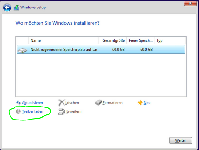

Und wann soll man diesen einbinden, installieren?
Ganz am Anfanag bei der Installation (Bild), das ist doch nur für Controller- oder USB Treiber (?).
ja habe ich auch probiert, darüber den Entpackten Treiber von einem 2. USB stick zu laden, kam aber eine Fehlermeldung... glaube auch das dass nur für Controller Treiber ist.
