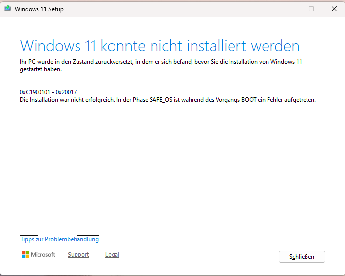

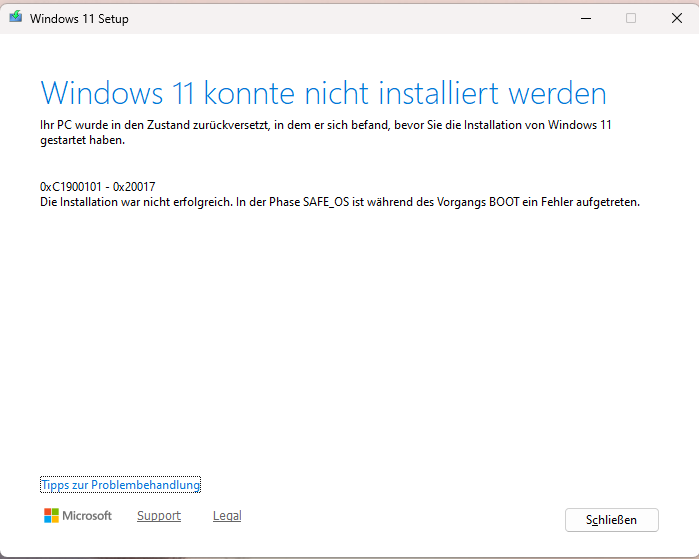

Leider kommt nach der Windows-Installation diese Fehlermeldung:
