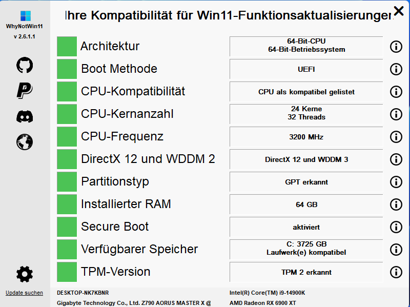

Hab jetzt W11 22H2 drauf! Das ging ohne Probleme!
Da brauchte er auch keinen Treiber bei der Installation!

DonDavito84 schrieb:
Ich glaube, meine Hardware ist nicht für 24H2 bereit.
Laut deiner Hardwarebeschreibung (i9, 14. Generation) sollte 24H2 dicke laufen. Da stellt sich ein Treiber quer, der mit dieser Version noch Probleme hat.

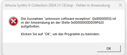

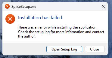

Ich muss leider sagen, dass Windows sehr instabil läuft. Dauernd bekomme ich einen Bluescreen, Programme brechen während der Installation ab oder lassen sich nur manchmal öffnen.

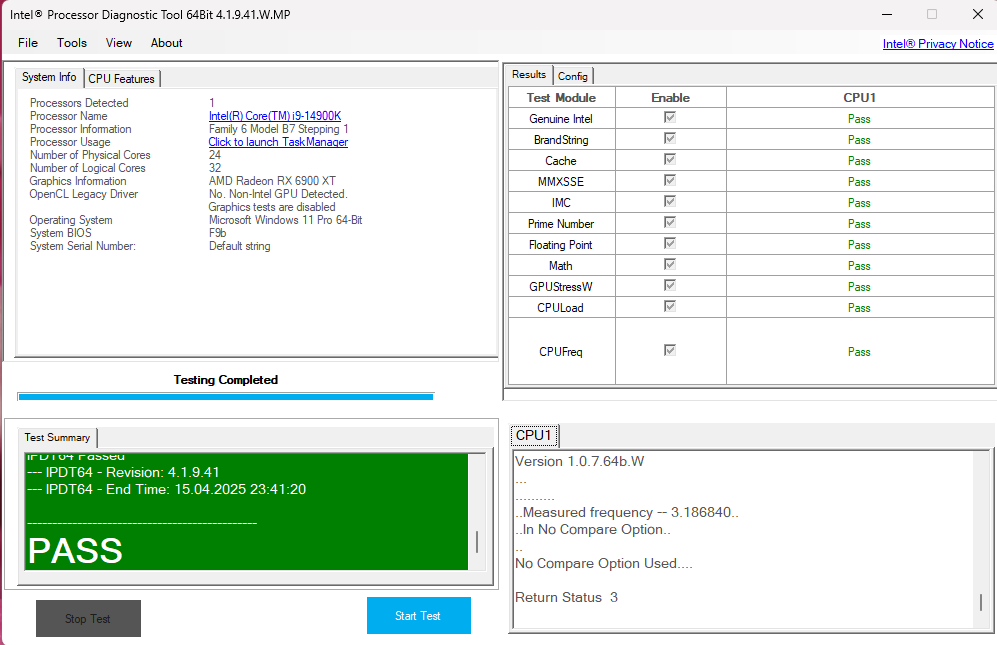

Hab die CPU gebraucht gekauft.
ok, dann hat der vorherige Besitzer sie wohl auch verkauft weil er Problem hatte. Das BIOS Update verhindert nur das Problem bei neuen CPUs. Defekte CPUs kann es nicht mehr reparieren. Hast du einen Kumpel mit einer kompatiblen Intel CPU? Wenn ja, frag mal ob du seine CPU testen kannst und wenn damit das Setup der 24H2 läuft dann weißt du, dass die CPU defekt ist.
Hast du vom Verkäufer seinen originalen Kaufbeleg mitausgehändigt bekommen? Dann könntest du die CPU bei Intel reklamieren.
Den Kaufbeleg habe ich leider nicht. Auch keinen Freund der eine CPU zur Verfügung hat...
das Tool kann die CPU-Degradation nicht erkennen, aber deine Symptome sind typisch (Instabil, viele verschiedene Fehler bei Programmen oder beim Windows Setup, BSODs).
