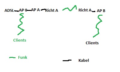

verbindung wäre jetzt wie folgt:
Wobei AP 0 der "alte Ap ist"
Und A und B die TP link vom Amazon Link.
Hatte mir das so gedacht, dass der AP 0 ein WLAN sendet und die anderen AP A und B ihr eigenes WLAN AB
Wobei an den APs A und B jeweils eine normale antenne und eine Richtantenne wäre (man kann auch bei ap A nur 1 dran tuen wenns hilft das muss dort kein Zugang gewähren zu WLAN AB)
Nur wie stelle ich das ein?
Soll ich Auf ap A ein DCHP server laufen lassen mit anderen ip range als AP 0 ?
Und AP b dann auf repeat setzten?
Wäre klasse wenn mir jemand helfen würde. sodass es problemlos läuft.
Oran
