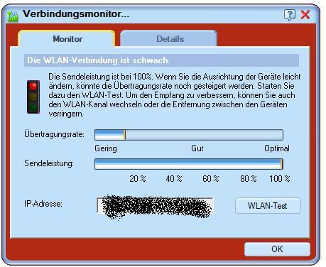

nun habe ich das Problem das die Übertragungsrate Sehr Gering is (downloads mit ~20kb/s)
aber die Sendeleistung is bei 100% hier mal nen Screenshot:

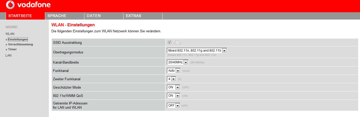

Easybox Wlan einstellung:
-Zwischen Router und Stick liegen etwa 10 meter und 3 Wände (ruter is unten im wohnzimmer stick oben im zimmer also + treppe)
-hab die neuste software drauf (fritz...)
Könnte es an der entfernung liegen ? wobei sendeleistung scheint ja 100% zu sein.

Das ist schon OK so. Die Entfernung ist weniger das Problem. Die Wände sind es. Und nur weil die Sendeleistung 100% beträgt bedeutet das noch nicht mal, dass du überhaupt Empfang hast. Das zeigt dir nur, dass dein Stick bei 100% arbeiten muss, um diese Verbindung überhaupt zu realisieren.
Steht aber ja auch so in dem Infofenster. Du kannst jetzt nur mal versuchen die Lage von Router und Stick im Raum zu ändern, weil die Sendeleistung nicht in alle Richtungen gleich ist.

schalte mal in den 20 Mhz Modus, 40Mhz ist störungsanfälliger,
was das mit dem 2ten Kanal ist kann ich auch nicht sagen, jedenfalls sollteste nach der Umstellung auf 20 Mhz dann nochmal statt auto manuell allle Kanäle durchtesten.
