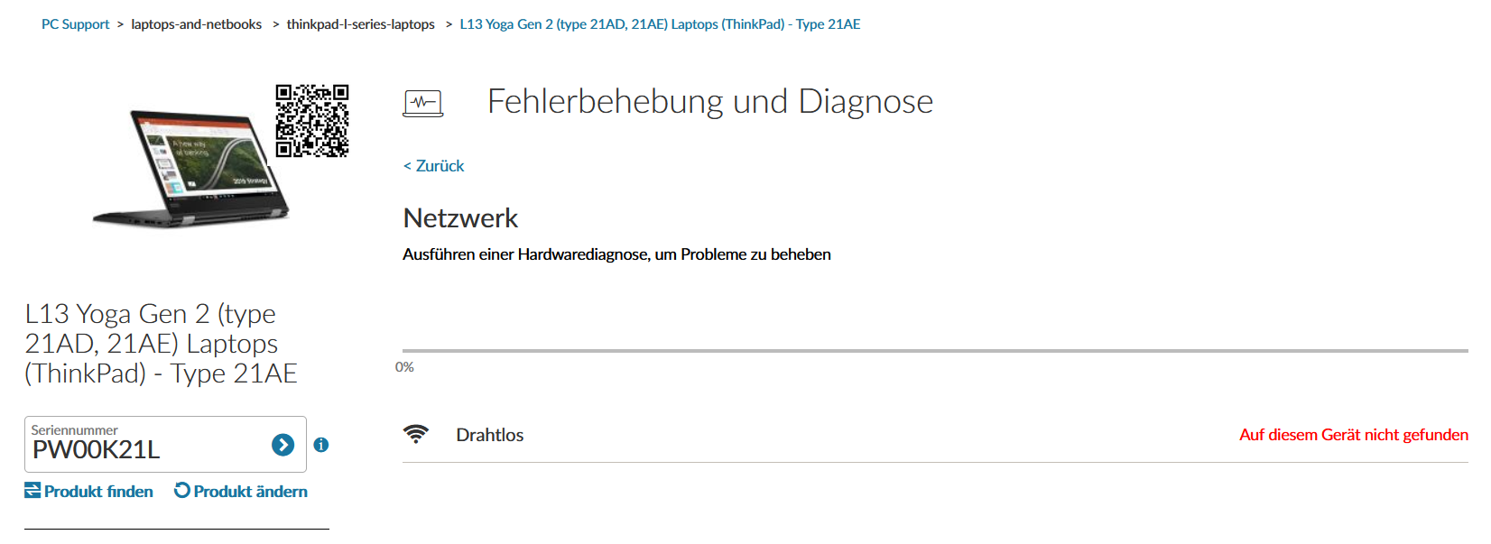

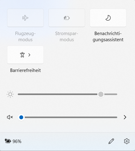

Ich gehe davon aus, dass mein Laptop nicht mehr erkennt, dass er eine Netzwerkkarte besitzt. Bluetooth und WLAN werden gar nicht mehr angezeigt (siehe Bild 1). Unter "Einstellungen" -> "Netzwerk und Internet" wird auch keine WLAN-Möglichkeit angezeigt.

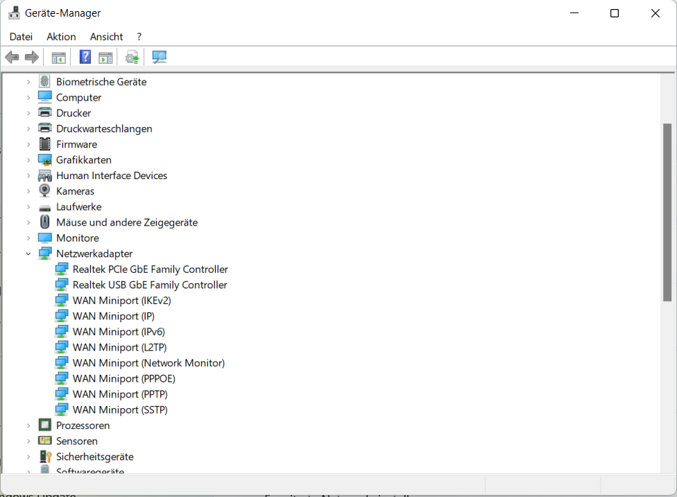

Im Gerätemanager fehlt der WLAN-Adapter (siehe Bild 2)

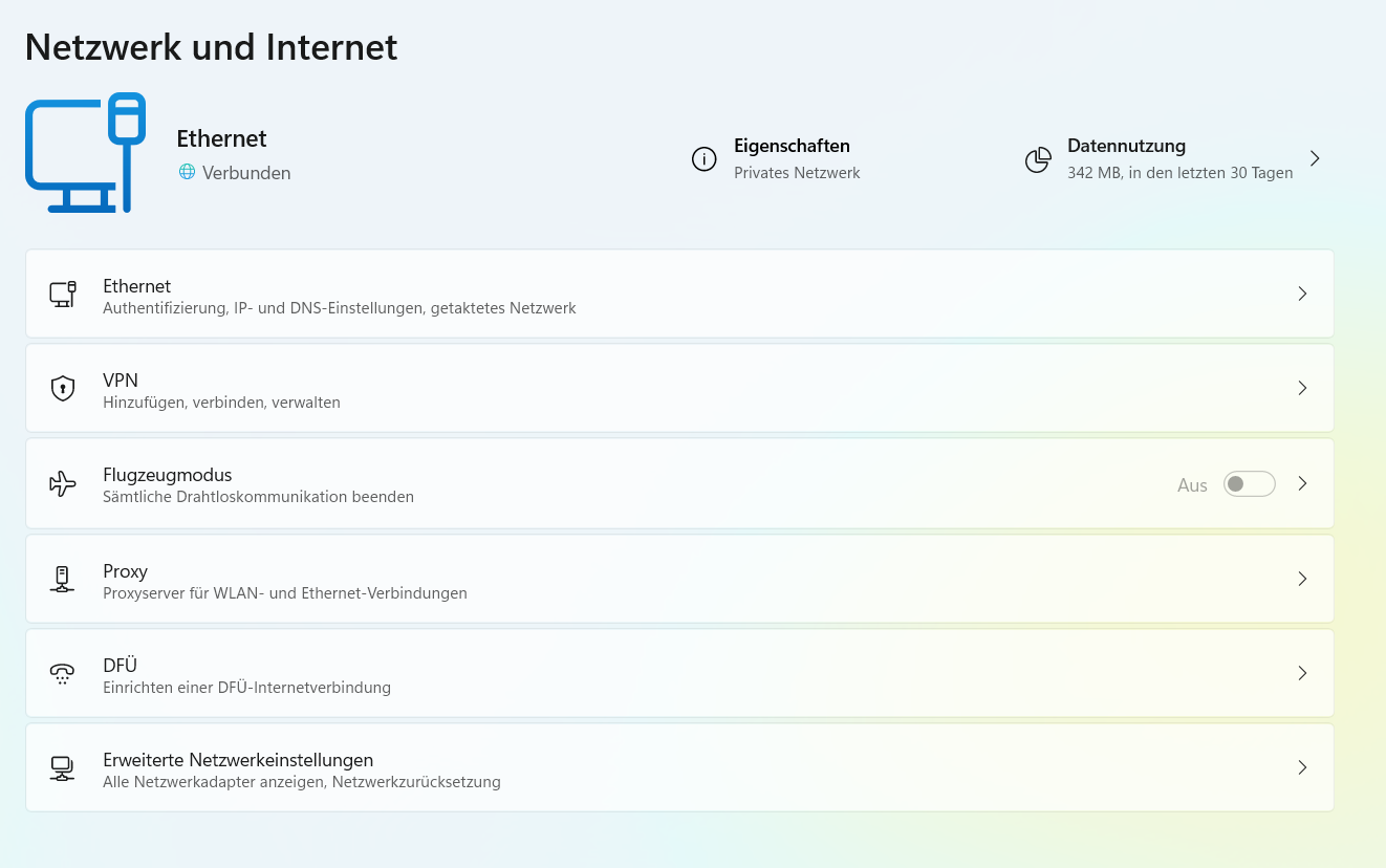

Das habe ich natürlich gemacht. Die Tastenkombination reagiert nicht. Außerdem müsste unter "Einstellungen" -> "Netzwerk und Internet" trotzdem WLAN bzw. WIFI angezeigt werden. Das tut es aber nicht, siehe Bild. Die Einstellungen zum Flugmodus kann ich auch nicht ändenr.

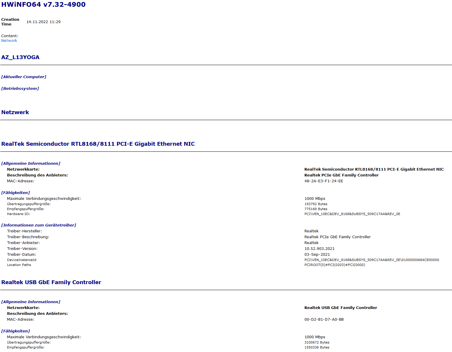

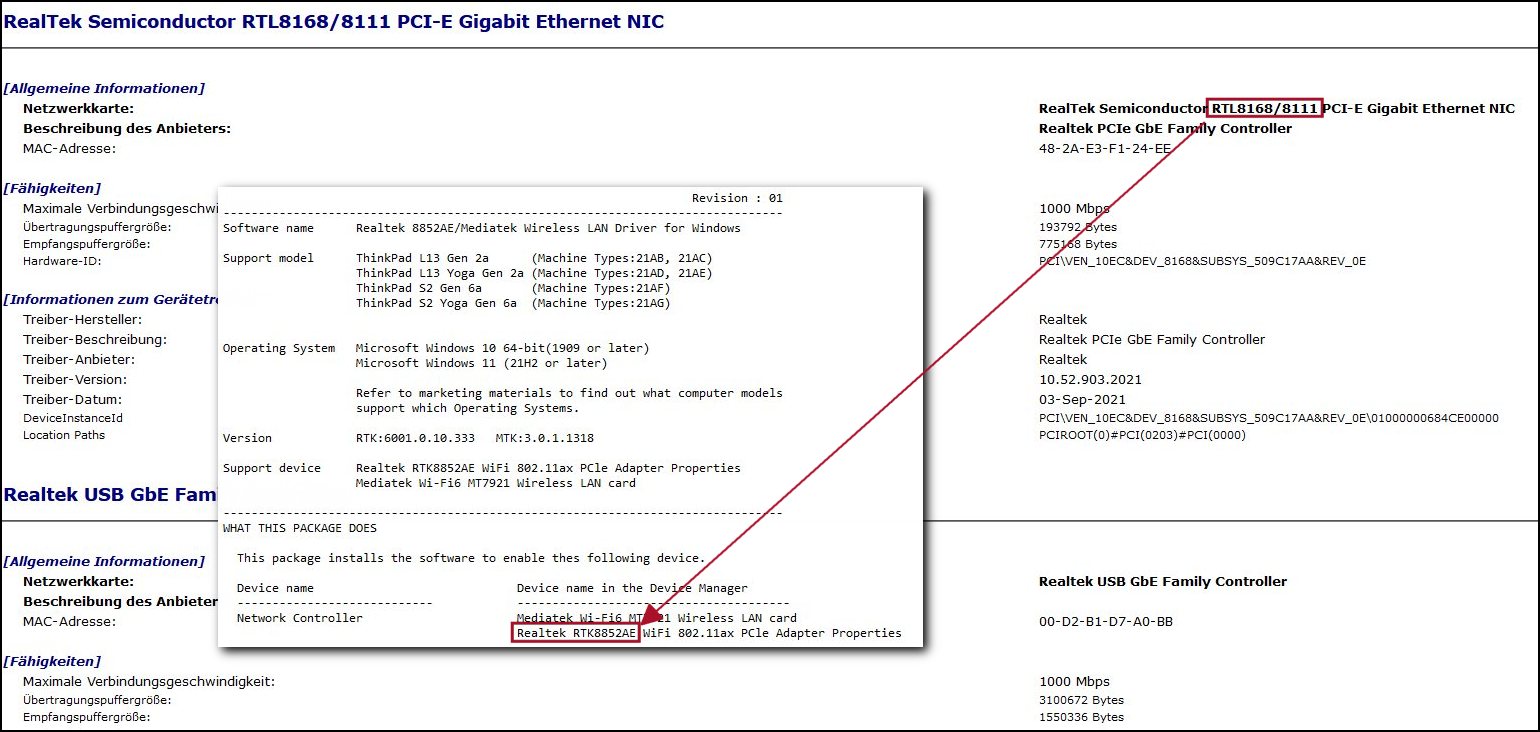

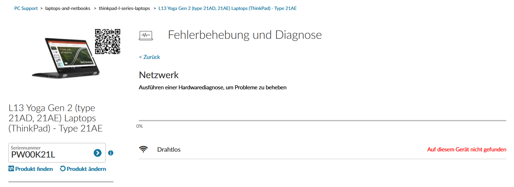

Wenn ich FN+F8 drücke, springt er nur zur Anzeige (siehe 1. Beitrag Bild 1), die rechts unten aufploppt und auf der normal auch Bluetooth und WLAN angezeigt wird.
Typennummer: 21AE-S01A00
Seriennummer: PW-00K21L
Merkwürdig ... laut HWInof hast du nen Realtek RTL8168. Laut Konfig von Lenovo müsstest du ein RTK8852 haben...

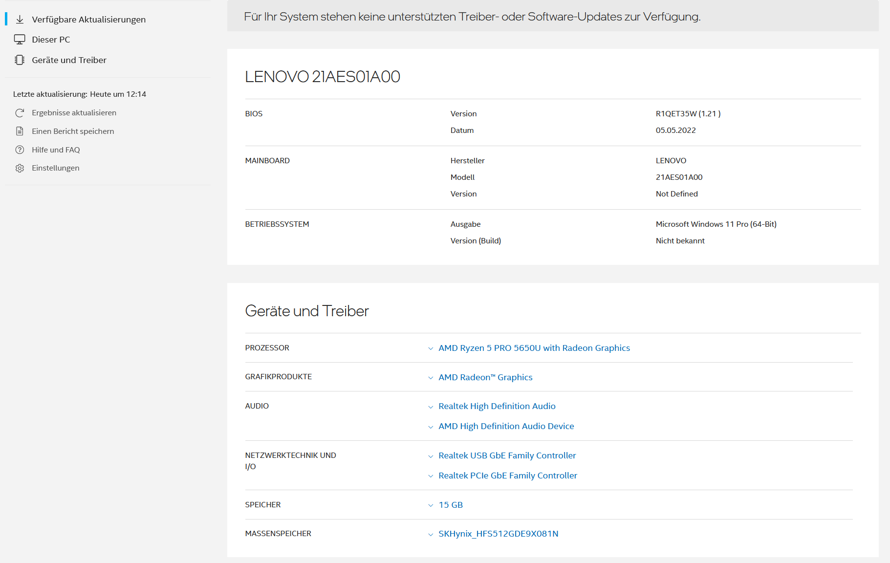

Hast du mal Lenovo Vantage prüfen lassen, was dies für Updates findet?
Das eine ist doch Ethernet und das andere Wifi. Ich müsste doch beide angezeigt bekommen.
Jop, bin auf dem aktuellsten Stand.

Es geht wieder, keine Ahnung, warum. Habe den Laptop vor einer Stunde ausgeschaltet und gerade wieder angemacht. Jetzt klappt's wieder, aber auch erst nach ein paar Minuten, nicht direkt. (Neustarts, ... habe ich auch schon vorab versucht, merkwürdig.) Hoffe, es bleibt jetzt.
Im Gerätemanager wird nun auch der richtige Netzwerkadapter angezeigt: MediaTek Wi-Fi 6 MT7921 Wireless Lan Card
