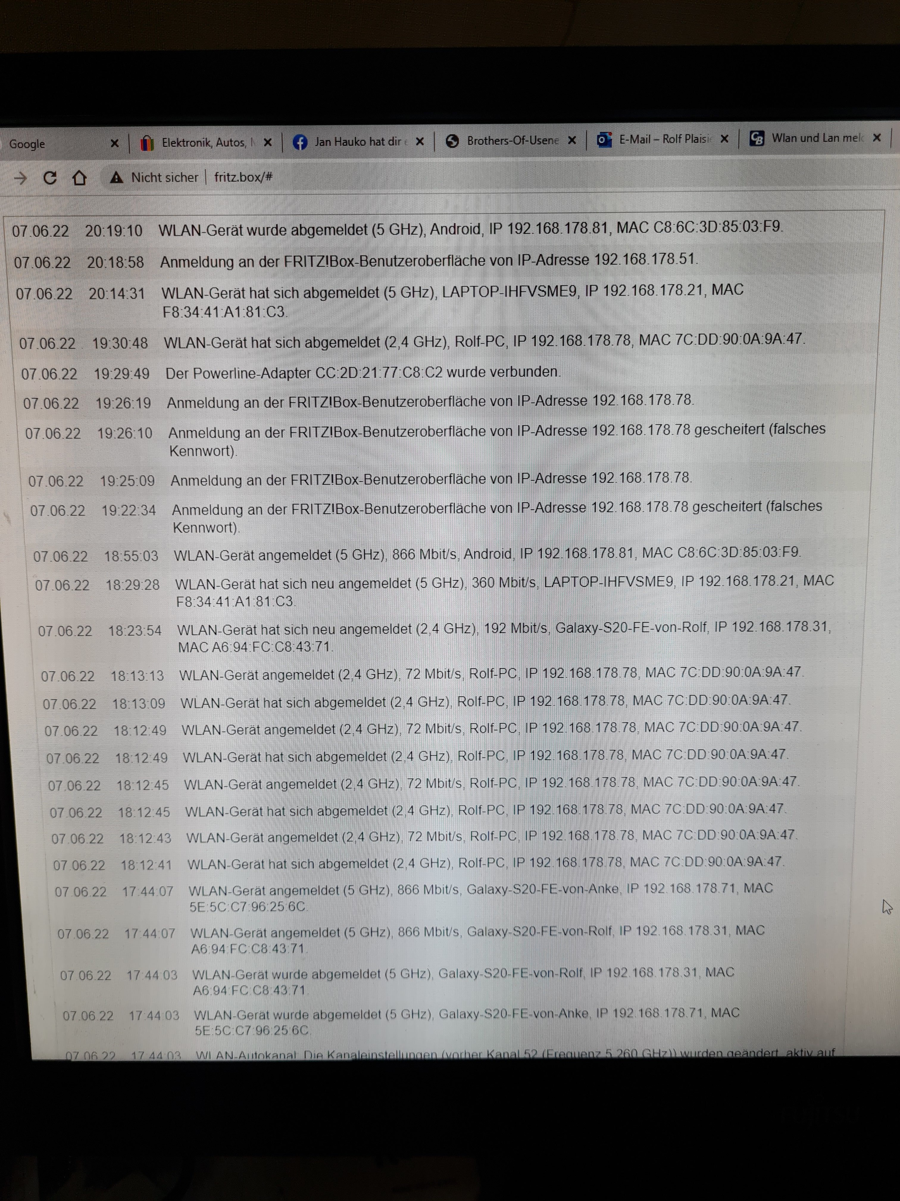

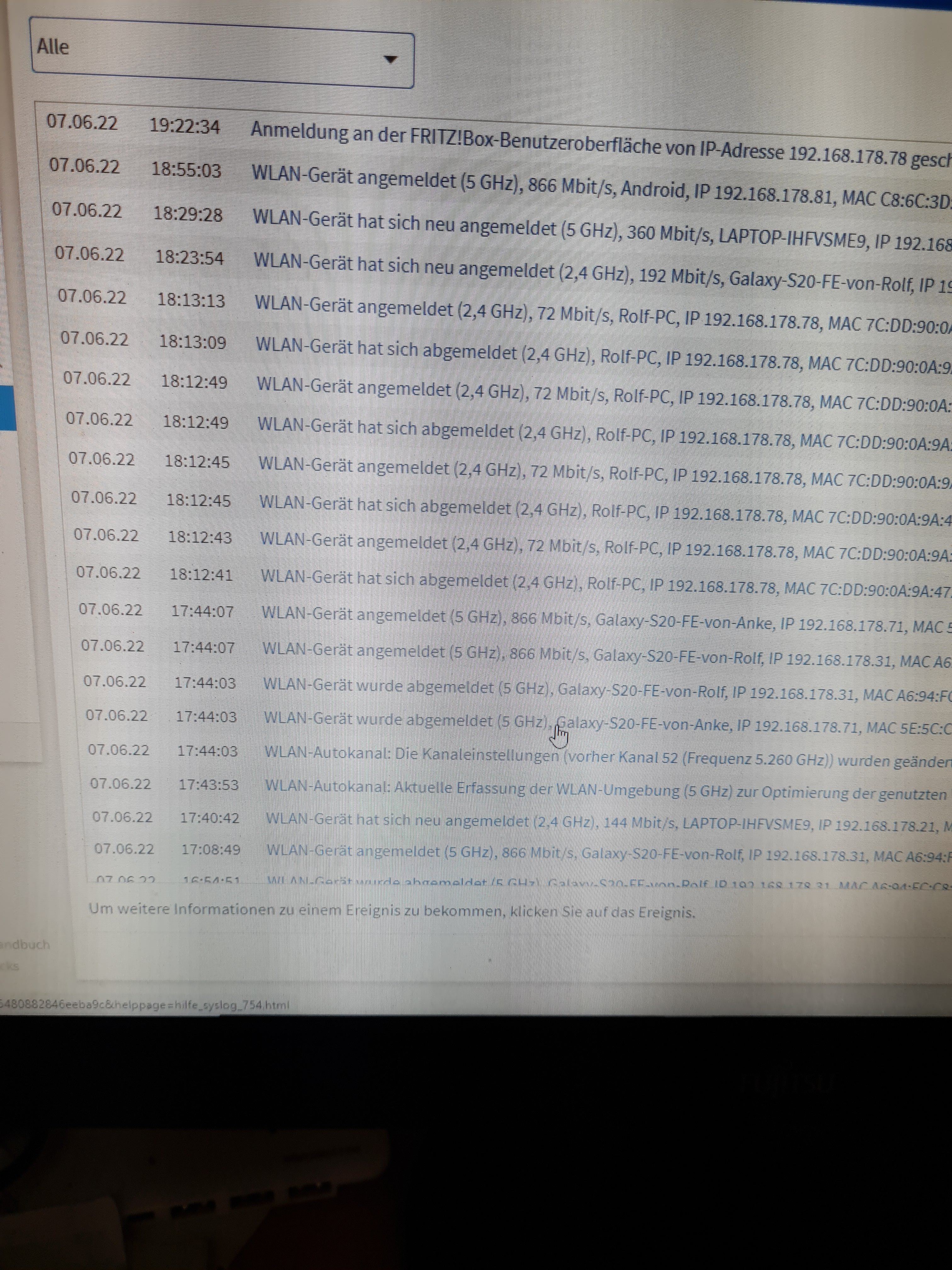

Das ist ein kleiner Teil der Meldungen. Es ist so, daß regelmäßig die LAN-Steckdosen auf rot umschalten und wie oben zu sehen Geräte über WLAN an und abgemeldet werden. Auf allen Geräten.
Also da es alle Geräte betrifft, scheint es an der FritzBox zu liegen ...

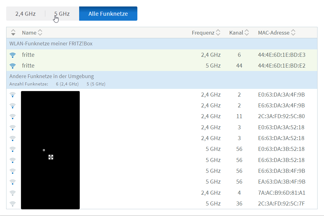

Mach mal bitte einen Screenshot von der WLAN Übersicht
Findest du unter Fritzbox->WLAN->Funkkanal->Alle Funknetzwerke, sieht wie folgt aus

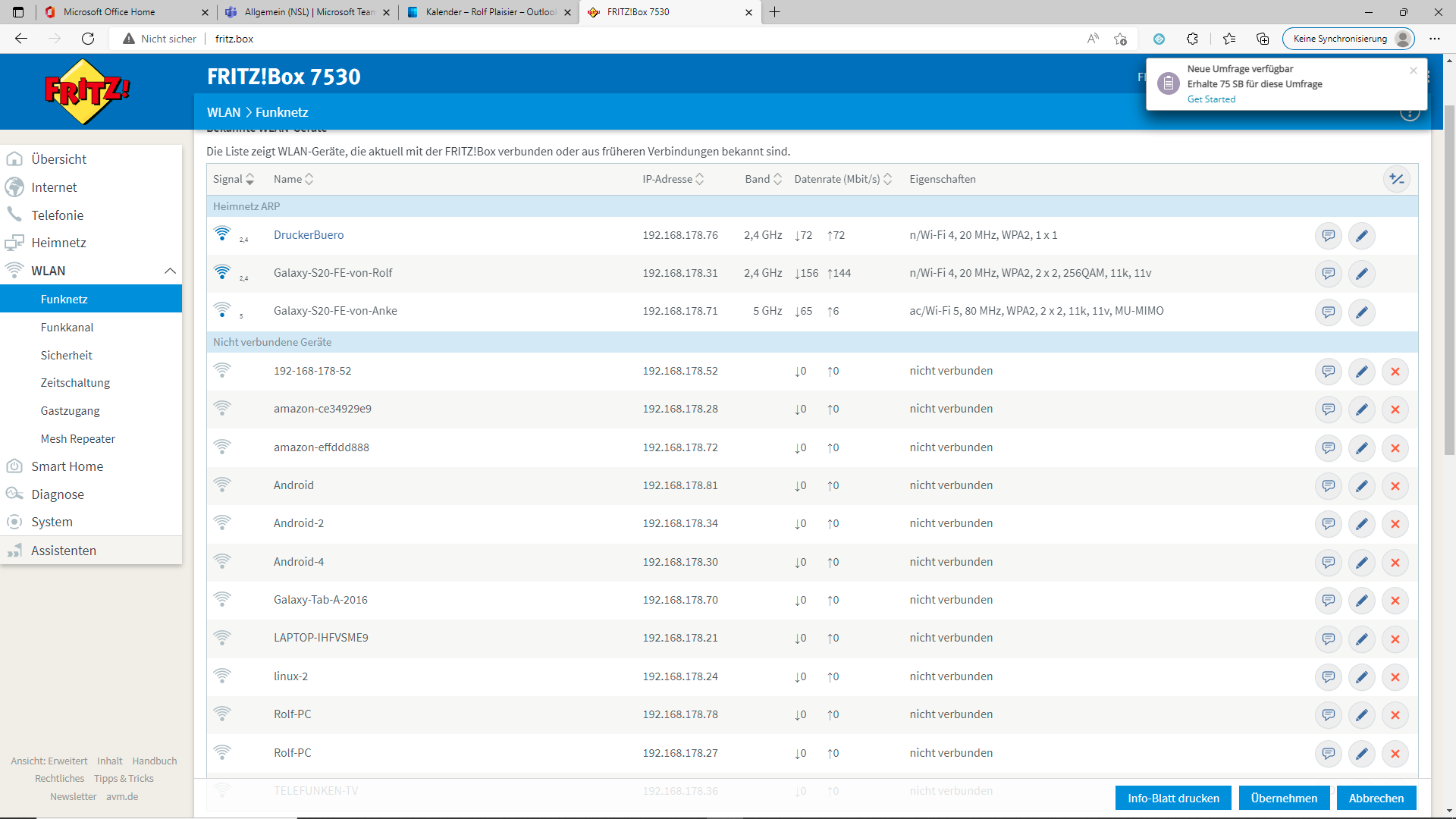

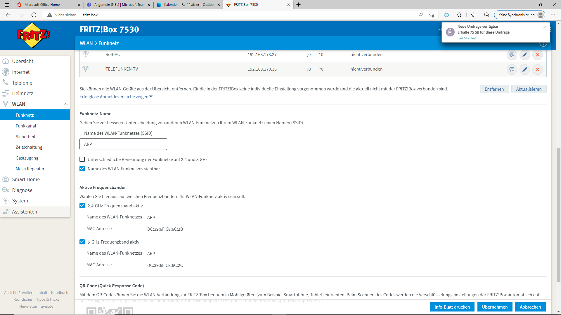

Sollte dein WLAN den Namen "FritzBox 7490" tragen .. oder sowas in der Art ... nimm mal einen einzigartigen Namen und versuchs mal dann ... sollte nämlich irgend eine andere baugleiche Box in der nähe sein und den gleichen WLAN Namen benutzen, so kann es sein dass deine Geräte andauernd zwischen deiner und der fremden Box wechseln wollen ... genau das Problemhatte ich mal bei nem Kunden der seine alte Box einfach noch am Strom hatte und das WLAN der neuen Box genau genannt hat wie das der alten damit er nicht alle Geräte neu einrichten muss ...

RolfPlaisier schrieb:
Also ich habe meiner Fritzbox einen festen Namen gegeben. An der Powerline hängen 4 Geräte.
Gefragt wurde ja nach der WLAN SSID, wie lautet die denn? (Und nein, die kann jeder der Dein WLan sieht auch sehen, dass nennen der SSID stellt kein Sicherheitsproblem dar, (solange Du das Passwort für Dich behälst)

Die SSID habe ich schon ewig vergeben. Bezeichnung ARP

SSID mal umbenennen und schauen ob es dann besser ist ... wenn ein anderer die gleiche SSID benutzt, dann stört ihr euch gegenseitig
