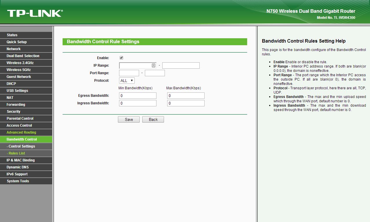

Die Funktion nennt sich QOS und ermöglicht es Bandbreite den PC´s zuzuweisen. Wenn es dein Router kann wird es dort eingestellt. Was für ein Model mit welcher Firmware hast du?
Bei meinem TPlink Router sieht das ganze so aus:
