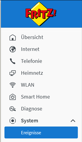

Schau mal in den Systemereignissen nach.
Steht das 2,4 GHz auf Autokanal oder ist ein fester Kanal eingestellt?
Welchen Firmwarestand hat die FB7530?
Vodafone Glasfaser
SW987 schrieb:
Die Firmware habe ich gestern aktualisiert. Stand 7.50
Der Funkkanal wird automatisch eingestellt. Die Prüfung jetzt und von gestern zeigt, dass der jeweils gewählte Kanal nur durch mich verwendet werden.
