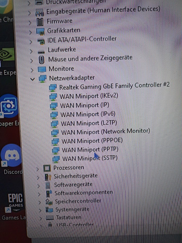

Zeige uns mal den Anschnitt Netzwerkadapter, aus dem Gerätemanager ->

Realtek gaming gbe Family #2 zeigt es mir an als Internet Zugang das es nicht funktioniert verbaut ist aber eigentlich Asus PCE-AC68 PCIe-Karte (Wi-Fi 5 AC1900 Dual-Band, PCIe 1x, 3x externe Antennen mit Standfuß, High-Power 3x3 Design, TurboQAM, DFS) https://amzn.eu/d/dcS7Dfw
das wird die kabelgebundene onboard verbindung sein

Solange die Karte nicht im Gerätemanager auftaucht, ist diese nicht installiert, defekt, im Urlaub......... oder oder oder. Hast Du unbekannte Geräte im Gerätemanager? Wenn ja welche?

habe mit Zufall die Ursache gefunden durch den falschen Treiber der Maus wurde das gerät überspielt/ ersetzt und der pc erkannte dann nur noch den normalen lan Verbindung und wlan die Maus Alls verbindungsträger werde nun den pc komplett zurück setzen und Windows 10 draufspielen
