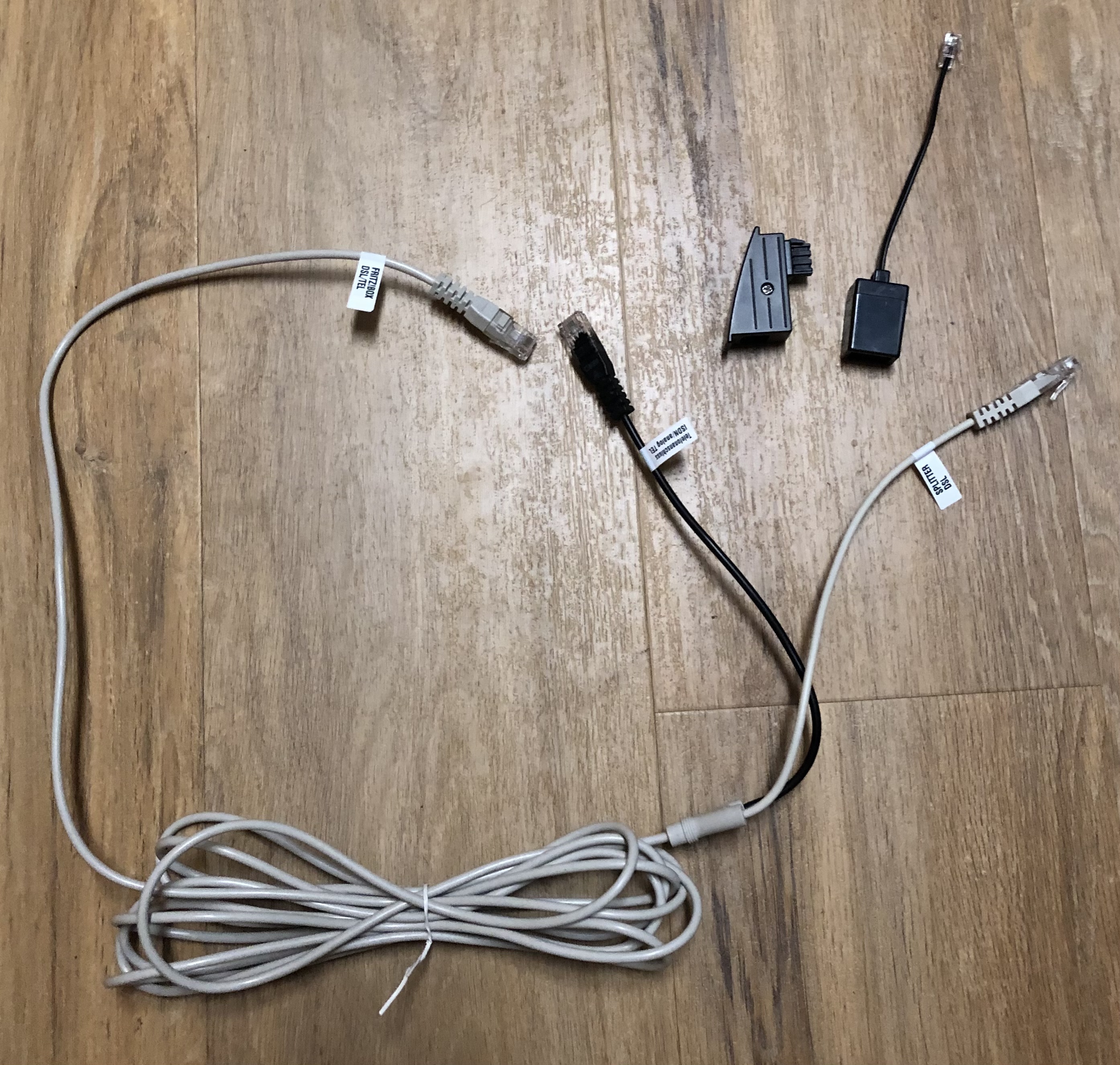

Im Lieferumfang war ein DSL Kabel. Dieses hat an einem Ende einen TAE Stecker und am anderen einen RJ45 Stecker. Das bitte verwenden und Die Adapter und Flachbandkabel rausschmeißen.bdmt20 schrieb:Wo kommt das DSL Kabel dann rein wenn ich den Adapter weg lasse? Es war halt immer in der TAE Dose angesteckt.
- Feb. 2013
- 155
Myron schrieb:Im Lieferumfang war ein DSL Kabel. Dieses hat an einem Ende einen TAE Stecker und am anderen einen RJ45 Stecker. Das bitte verwenden und Die Adapter und Flachbandkabel rausschmeißen.
Das sind alle Kabel die im Lieferumfang dabei waren..
Entweder bin ich Unfähig das zu verstehen oder blöd. Sucht es euch aus..
Wenn ich den schwarzen TAE Adapter mit der Aufschrift FON nehme stellt der keine Verbindung her, mit dem gekauften conbox Adapter mit der Aufschrift DSL schon aber dann kommen halt immer Verbindungsabbrüche.
https://maxwireless.de/wp-content/uploads/2017/07/Fritzbox-7590-Lieferumfang.jpg
Wenn man nach den Lieferumfang der Fritzbox sucht, findet man solche Fotos. Hier sieht man eindeutig ein weiteres Kabel, das einen TAE Stecker hat.

Sorry, ich hab das Kabel was du meintest übersehen. Die Box wurde neu gekauft.
Also, ich habe jetzt das Kabel angeklemmt und die Verbindung wurde normal hergestellt. Am Anfang hat die Power LED mehrmals geblinkt und die Verbindung brach wieder ab. Jetzt scheint es erstmal stabil zu laufen, ob es wieder zu abbrüchen kommt lässt sich zeigen. Ich werde es beobachten. Danke!

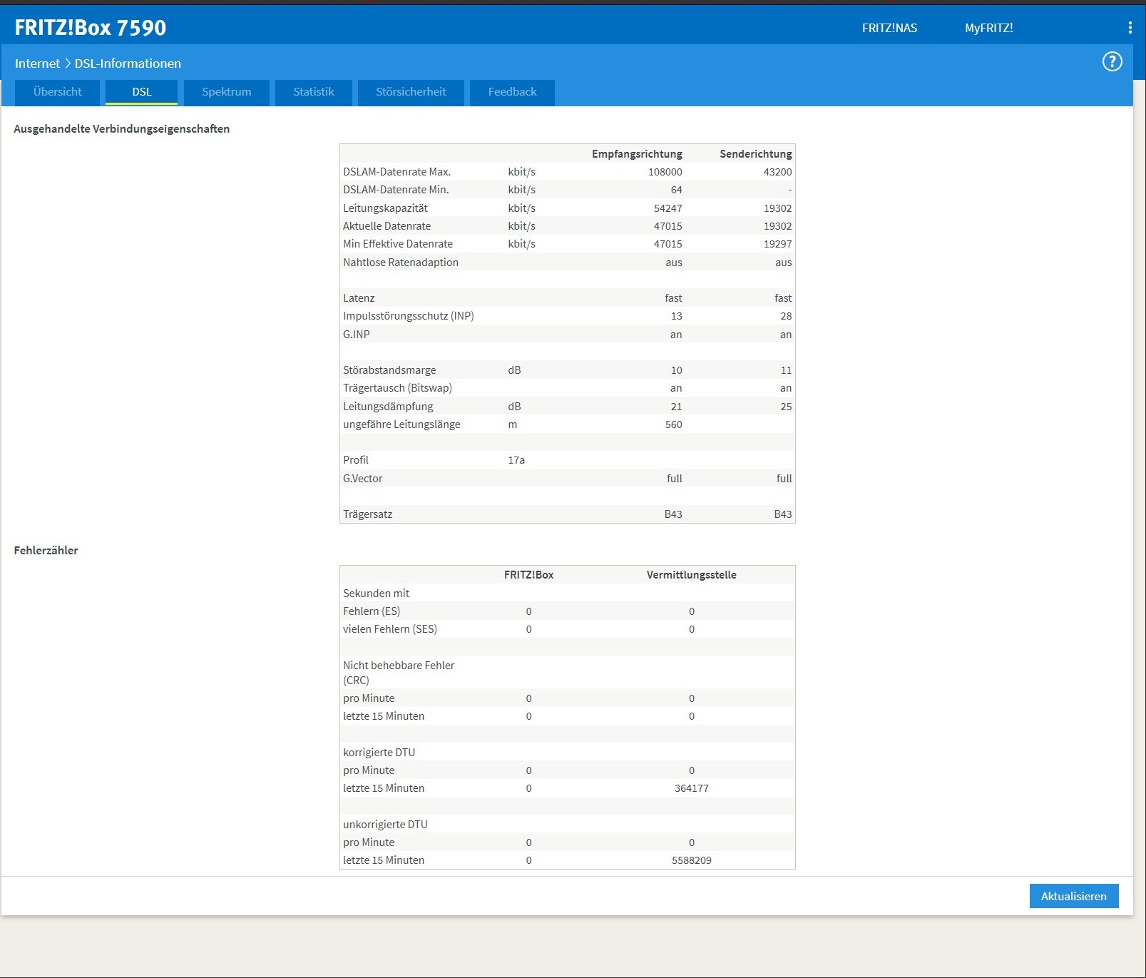

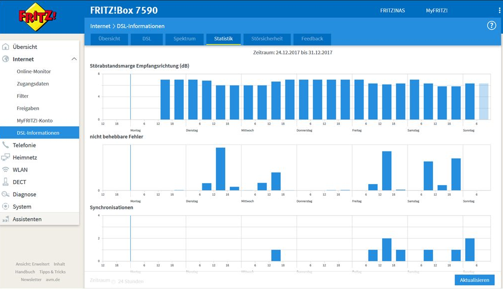

Mach mal einen Screenshot der DSL-Statistik, in dieser wird die Störabstandsmarge über die letzten 24 Stunden angezeigt und lade diesen hoch.
Ich würde die Box auf maximale Stabilität stellen, ausschalten, zwei Minuten warten und wieder starten.
B
Binalog
Das ist nicht das Menue das ich meine, das sieht so aus...

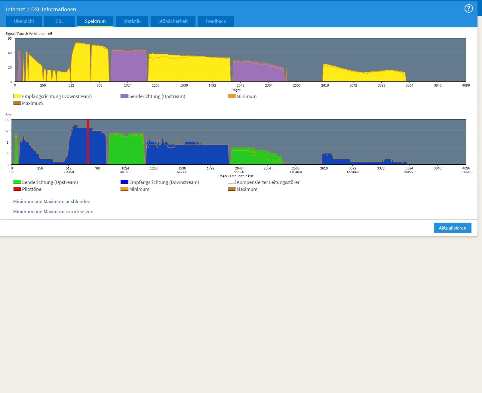

Ein Bild vom Spektrum bitte. Evtl. ist es ein EMV-Störer. Benutzt du das Powerline-Verfahren?

Falls du PowerLAN meinst, nein..NarutoUzumaki schrieb:Ein Bild vom Spektrum bitte. Evtl. ist es ein EMV-Störer. Benutzt du das Powerline-Verfahren?

Ok, nach 24 Stunden nochmal die Statistik ansehen.bdmt20 schrieb:Habe die Box eben neugestartet..

Egal was Du jetzt noch unternimmst, vor jeder Aktion, die die Verbindung unterbricht, mach einen Screenshot der Statistik. Dann kann man zumindest ungefähr nachvollziehen welche Aktion zu welchem Ergebnis führt.
Ich würde derzeit zumindest mal einen Tag beobachten.
