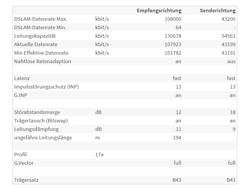

Ist das ein Screenshot aus der 7590 oder 7490? Interessant wären beide mal zu vergleichen
Das ist von der 7590.

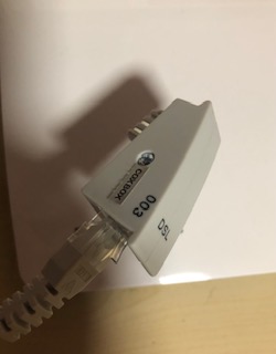

Seit zwei Tagen habe ich einen neuen Coxbox dsl Adapter und das Problem ist immer noch.

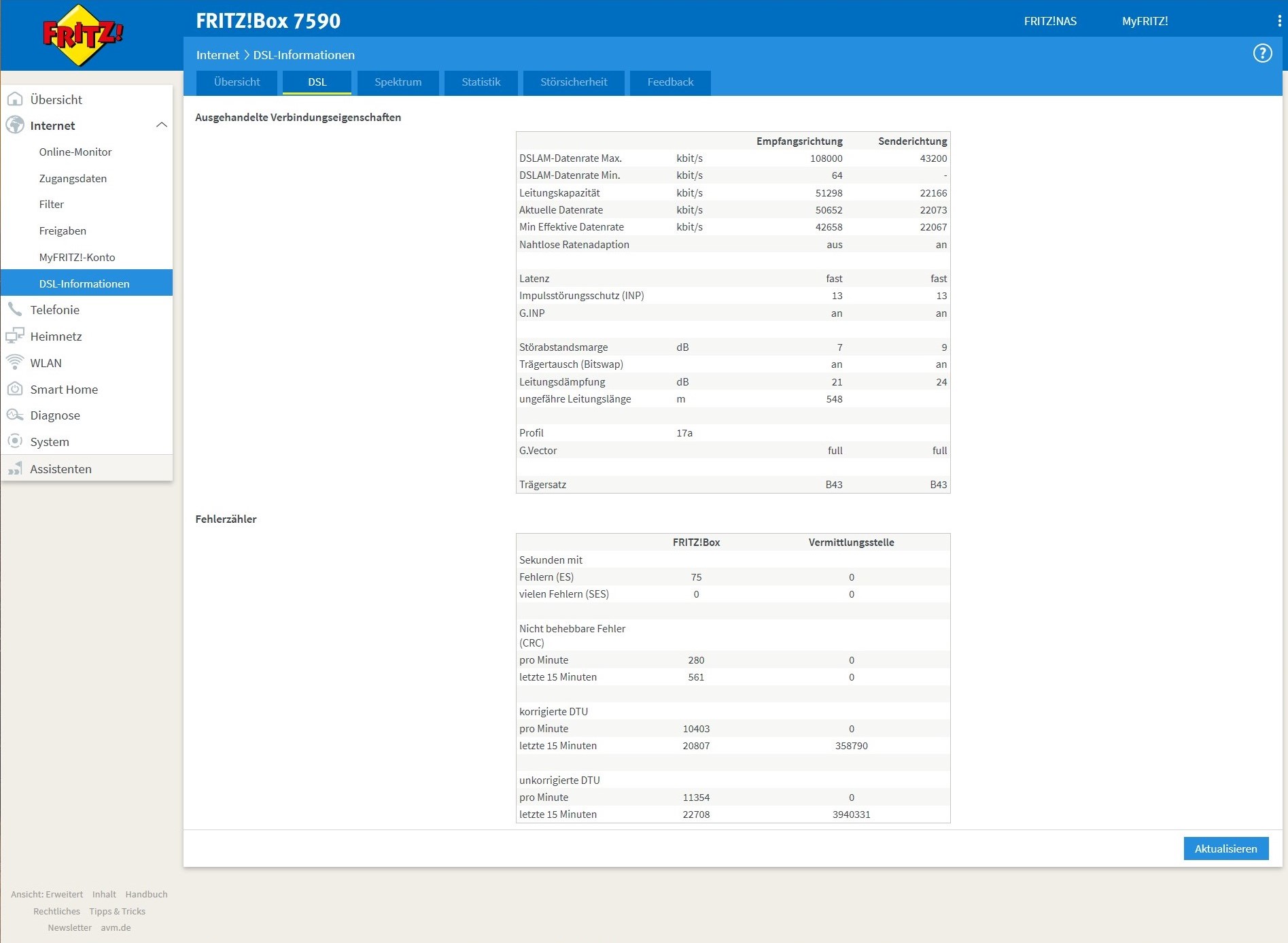

Wenn zweiteres nicht im Einsatz ist bitte Screenshots der DSL Informationen und Spektrum posten. Auszug des Logs zum Zeitpunkt der Abbrüche wäre auch interessant, findest Du nicht? So haben wir eine Chance dein Geraffel da zu beurteilen.
Telekom MagentaZuhause
Das DSL Kabel kommt doch in den Coxbox Adapter und dann an den Anschluss dran. Es ist kein PowerLAN verbaut.

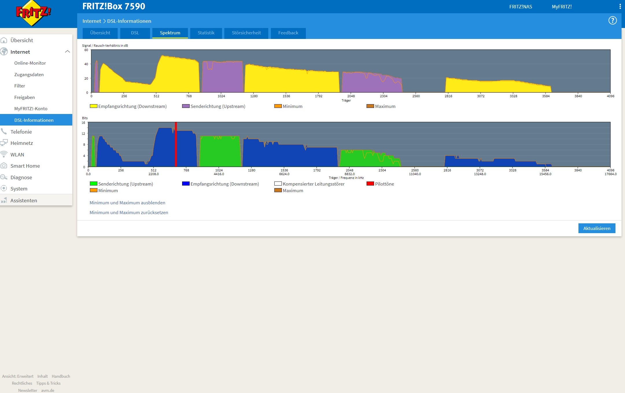

Jetzt noch den Reiter Spektrum bitte. Mit min/max Werten.

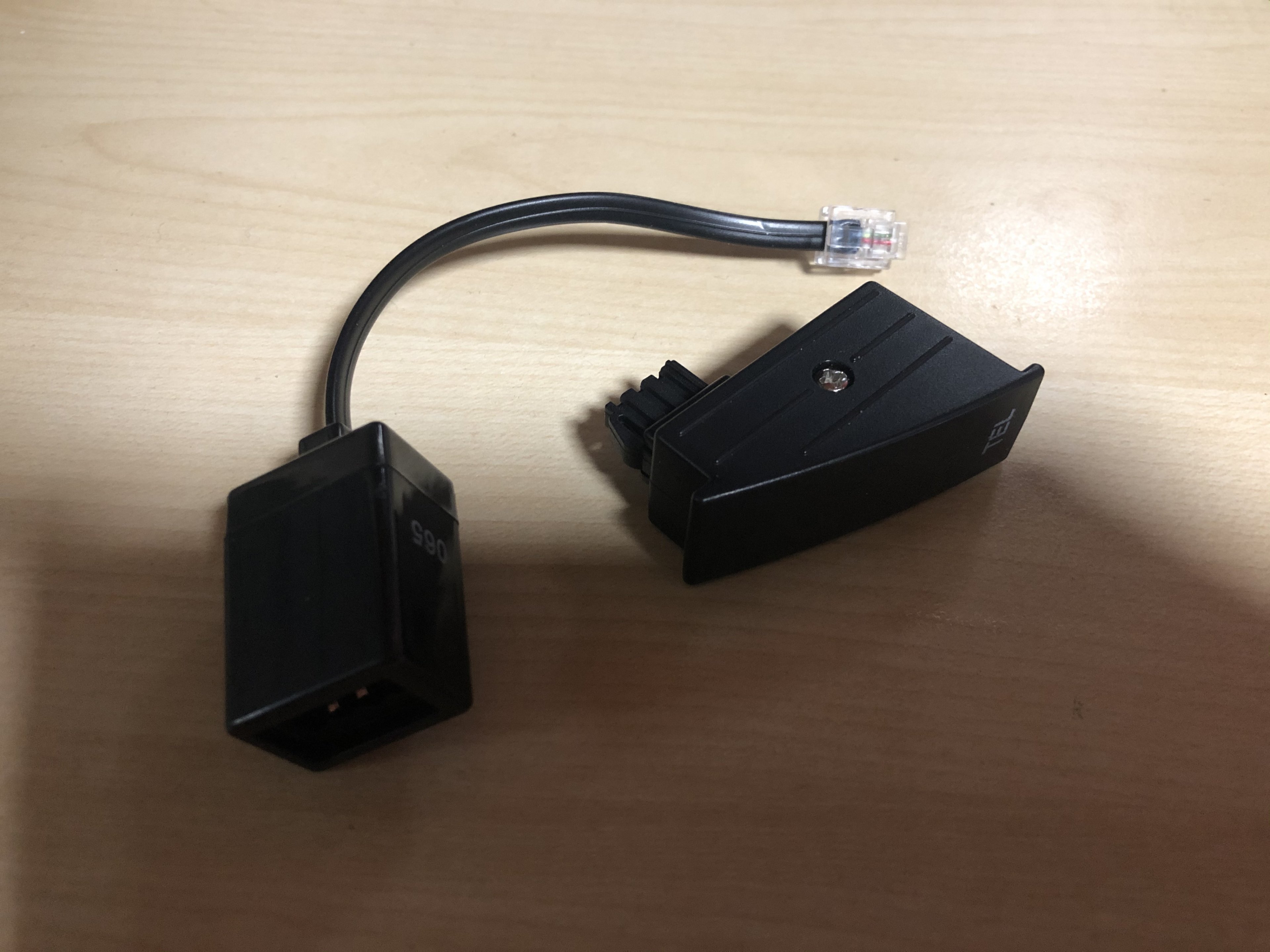

Wenn das stinknormales DSL ist, benötigst Du keinen Adapter. Ich finde unter der Bezeichnung Coxbox nichtmal ein Gerät, was mit Internetzugang was zu tun hat. Bitte Fotos davon, wenn Du denkst, dass das Teil benötigt wird.
Es ist ein Adapter der an den Anschluss kommt. So war es bisher immer und die Abbrüche waren vorher nicht.

Lass den Adapter bitte weg und verwende das TAE Kabel, das der Fritzbox 7590 beiliegt.

Generell läuft deine Leitung halt ziemlich am Limit.

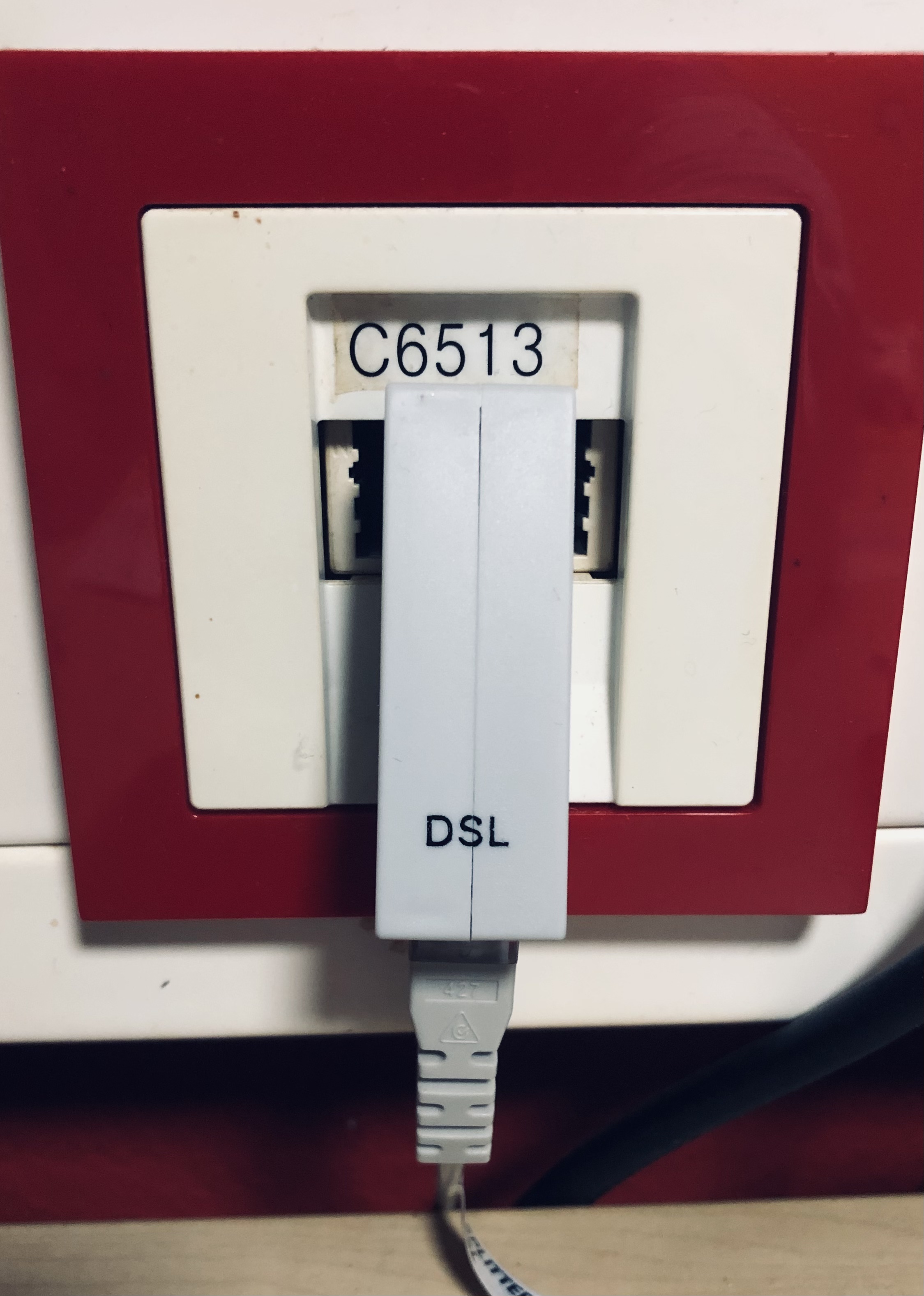

Wo kommt das DSL Kabel dann rein wenn ich den Adapter weg lasse? Es war halt immer in der TAE Dose angesteckt.
Oder verwechsel ich was?

Bei der 7590 war bestimmt ein Kabel von TAE Dose auf DSL Anschluss dabei. Das sollst Du verwenden und zwar genau das. Wenn das auch mit nem Adapter ausgeführt ist, dann verwende eben den, anstatt einen von dem Du nicht weißt wo er herkommt und was für einen Zweck er erfüllt.
Es ist halt immer so angeschlossen gewesen
Meinst du es hat was mit diesen Kabeln zutun? Die waren auch dabei..

Du kannst jetzt weiter auf dem Adapter rumreiten oder du machst bei der Analyse weiter. Auch da kommen wir irgendwann wieder auf das Teil zurück, wenn es die Quelle deiner Probleme ist.
Ja ich frage ja weil ich mich nicht damit auskennen, deshalb bin ich ja hier..
Auf dem einen steht TEL auf dem anderen DSL
