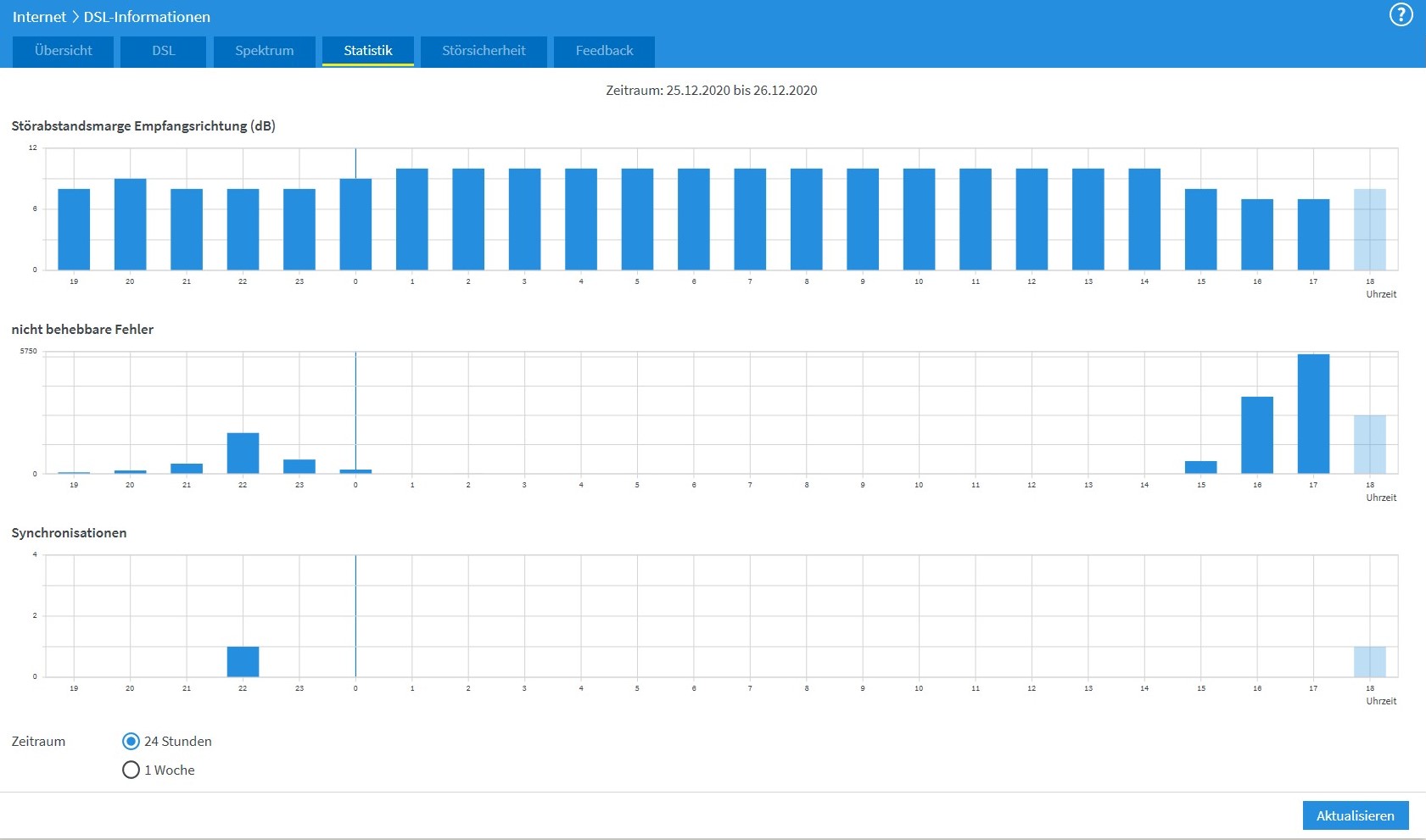

Binalog schrieb:

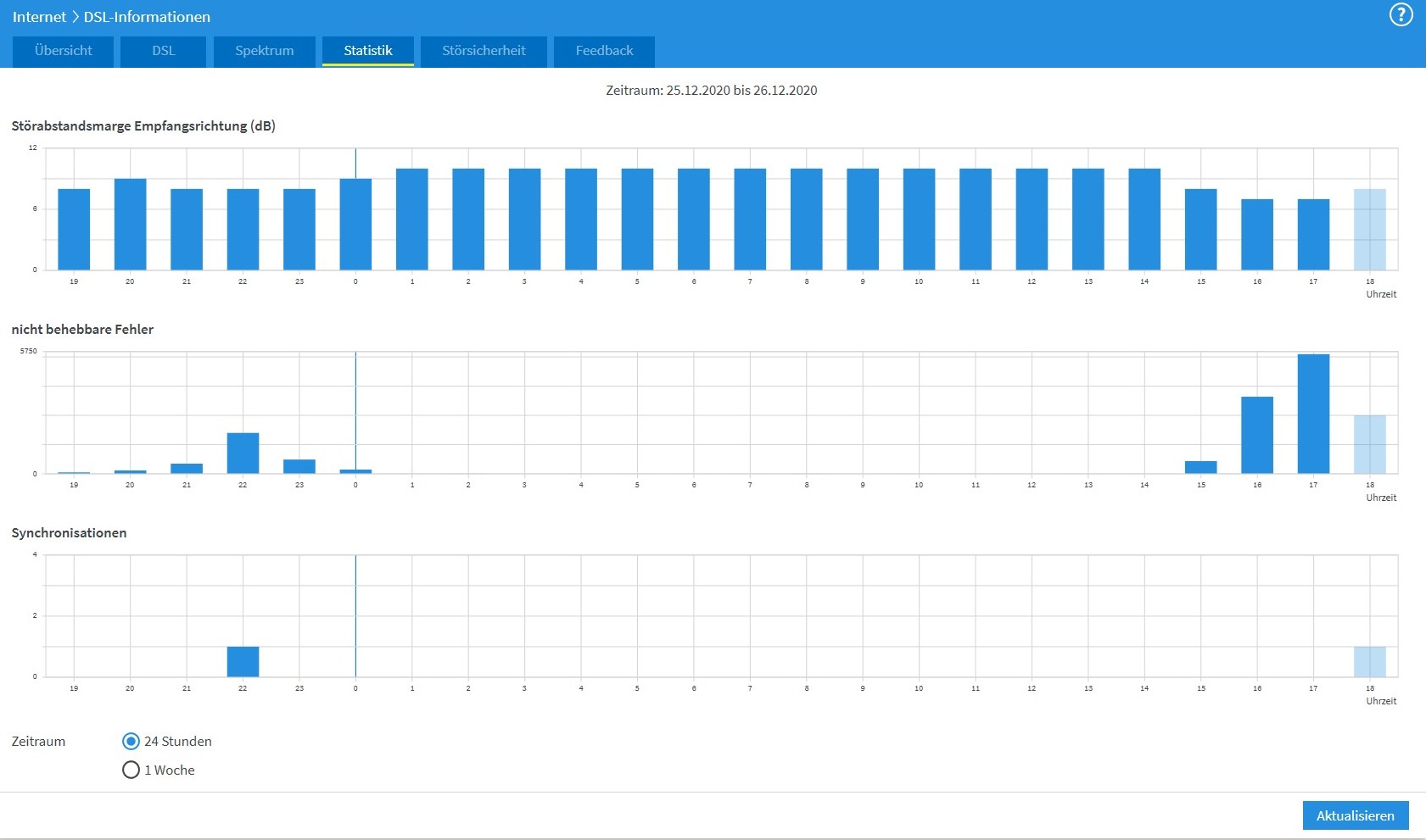

Ok, nach 24 Stunden nochmal die Statistik ansehen.
TCHAMMER schrieb:
Hast du Abbrüche mit beiden Dosen im Haus ?
Nein, nur im oberen wo die 7590 angeschlossen ist..
Im untergeschoß ist eine 7490 angeschlossen, da läuft sie einwandfrei.
Nur zum Verständnis, es ist jeweils immer nur eine Box angeschlossen. Ich meine es steckt immer nur ein Anschlusskabel in der ersten oder zweiten TAE-Dose, richtig?
Kannst Du den Uhrzeiten mit nicht behebbaren Fehlern irgendeine "elektrische" Aktivität im Haushalt zuordnen? Beleuchtung, Mikrowellengeräte, Heizgeräte, sonstige Funkgeräte,...?
Pro TAE ist jeweils eine Box angeschloßen.
Im Obergeschoß wo die 7590 angeschloßen ist, scheint es probleme zu geben.
Eben kam es wieder zu einem abbruch..

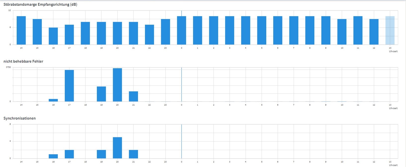

Eigentlich nicht. Ich nutze z.b eine RGB und kann sie per WLAN mit dem Handy steuern. Keine probleme..

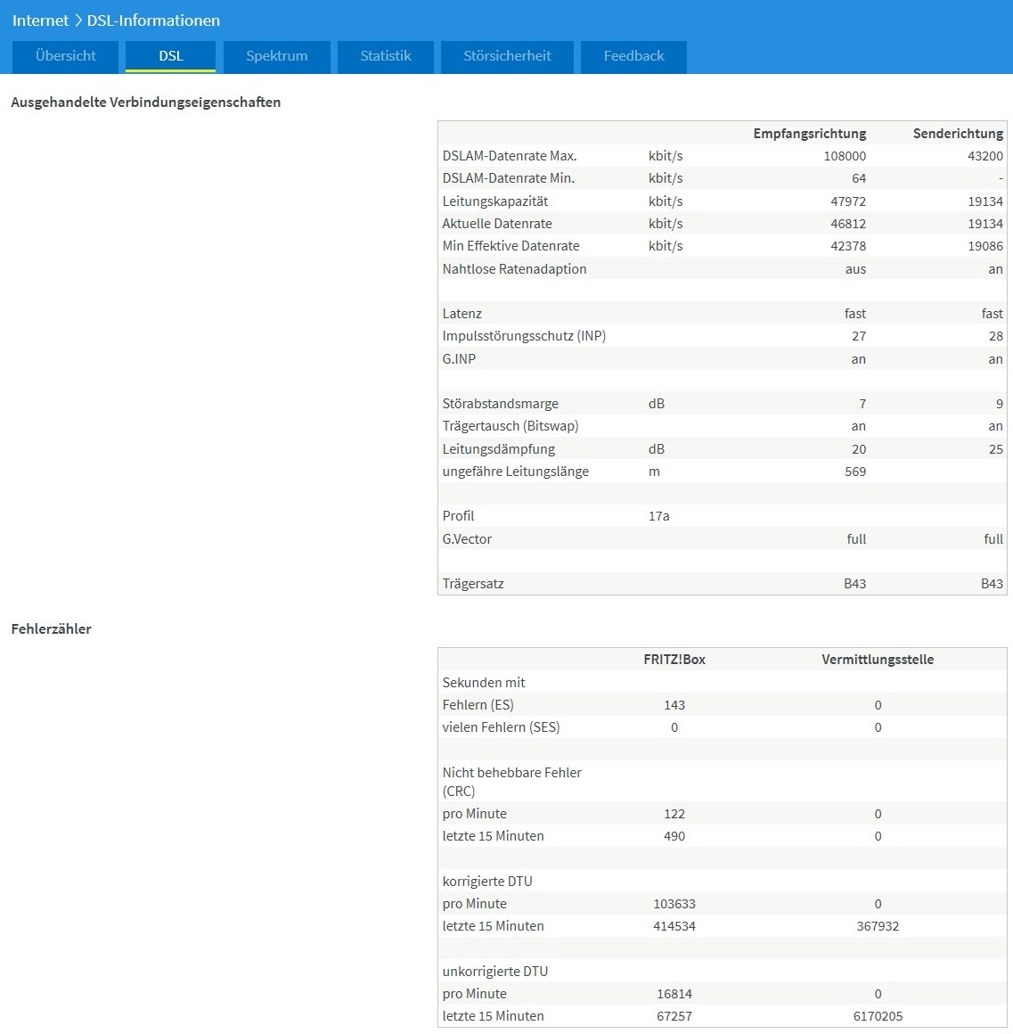

Auf Grund der Daten ist deine Leitung oben relativ schlecht. Keine Ahnung wie oft man das noch wiederholen muss, damit Du das glaubst.
Du hast genau 2 Möglichkeiten:
1. Bring deine Verkabelung ins OG in Ordnung.
2. Schließ halt die 7490 aus dem EG im OG an und pack die 7590 ins EG.
Softwareregler auf der Fritzboxoberfläche zu verstellen, früher war alles besser Bekundungen oder sonstiger esoterischer Unfug werden dich erfahrungsgemäß leider nicht weiterbringen.

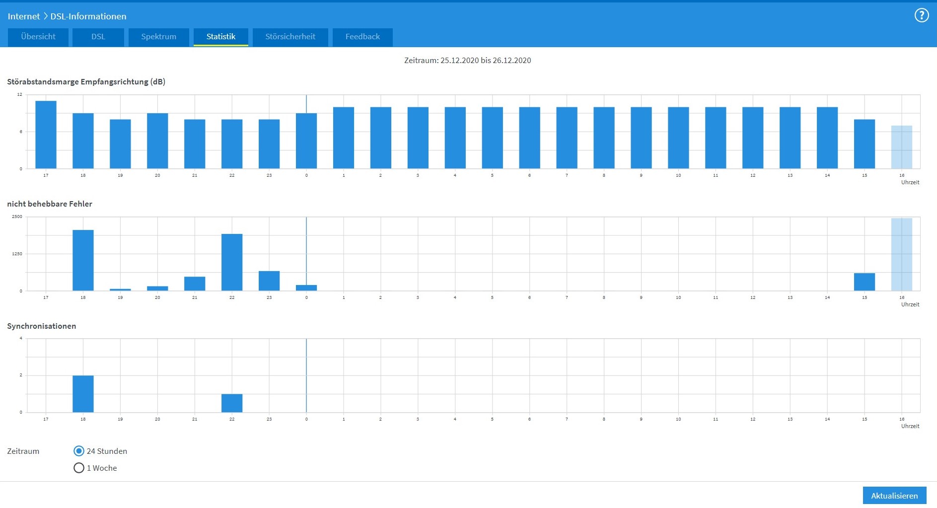

Ich habe jezt die 7490 oben wieder angeschlossen aber die abbrüche sind noch häufiger geworden. Wenn da was nicht mit der Leitung stimmt dann weiß ich auch nicht..
Bis die Verkabelung überprüft ist würde ich dennoch auf maximale Stabilität stellen, dann musst Du Dich nicht ganz so oft ärgern.
