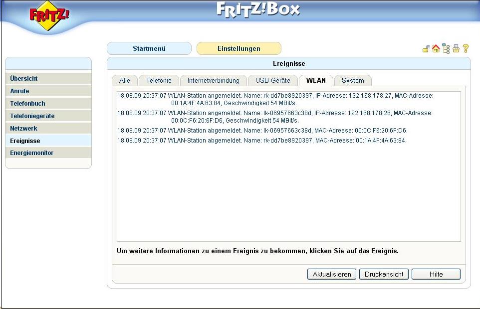

Guten Abend,
habe heute mal festgestellt, dass ich fast jede Stunde aus dem Internet fliege (Icq merkt man es am besten).
Zuerst dachte ich nur mein Rechner wäre daran beteiligt, hab also update gemacht (usb stick von avm).
Danach merkte ich, dass der andere Wlan Computer auch dran beteiligt ist (screen).
Firmware ist auch neu auf der Box.
Sind die Wlan Einstellungen wichtig? Screen?
mfg

meiner meinung nach ist es router seitiges problem da mein bruder und ich gleichzeitig geflogen sind...
