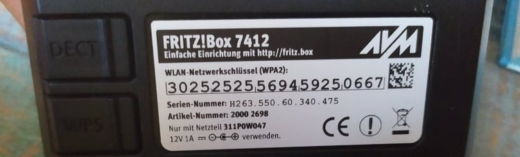

Aljonator schrieb:
Da steht leider nur das WLAN-Passwort, nicht das Kennwort für die FritzBox. Ich kann mich nicht daran erinnern, irgendwas geändert zu haben. Ich glaube mich zu erinnern, dass ich die Anmeldedaten auf einem Zettel von der FritzBox hatte, den habe ich aber wahrscheinlich irgendwann dummerweise weggeschmissen.

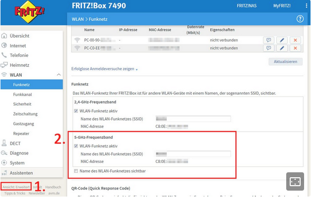

Ok, bei uns ist das anders, da steht das.
Versuch mal Folgendes: Klick unter "Punkt 2"
