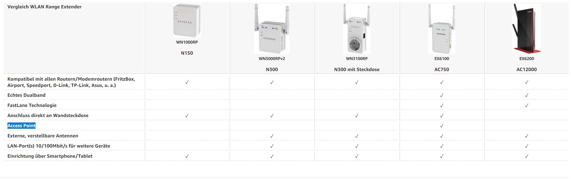

wo genau ist das ersichtlich? In der Amazon Beschreibung sehe ich davon nichts. Und "Access Point" steht auch explizit nicht in den Features!
