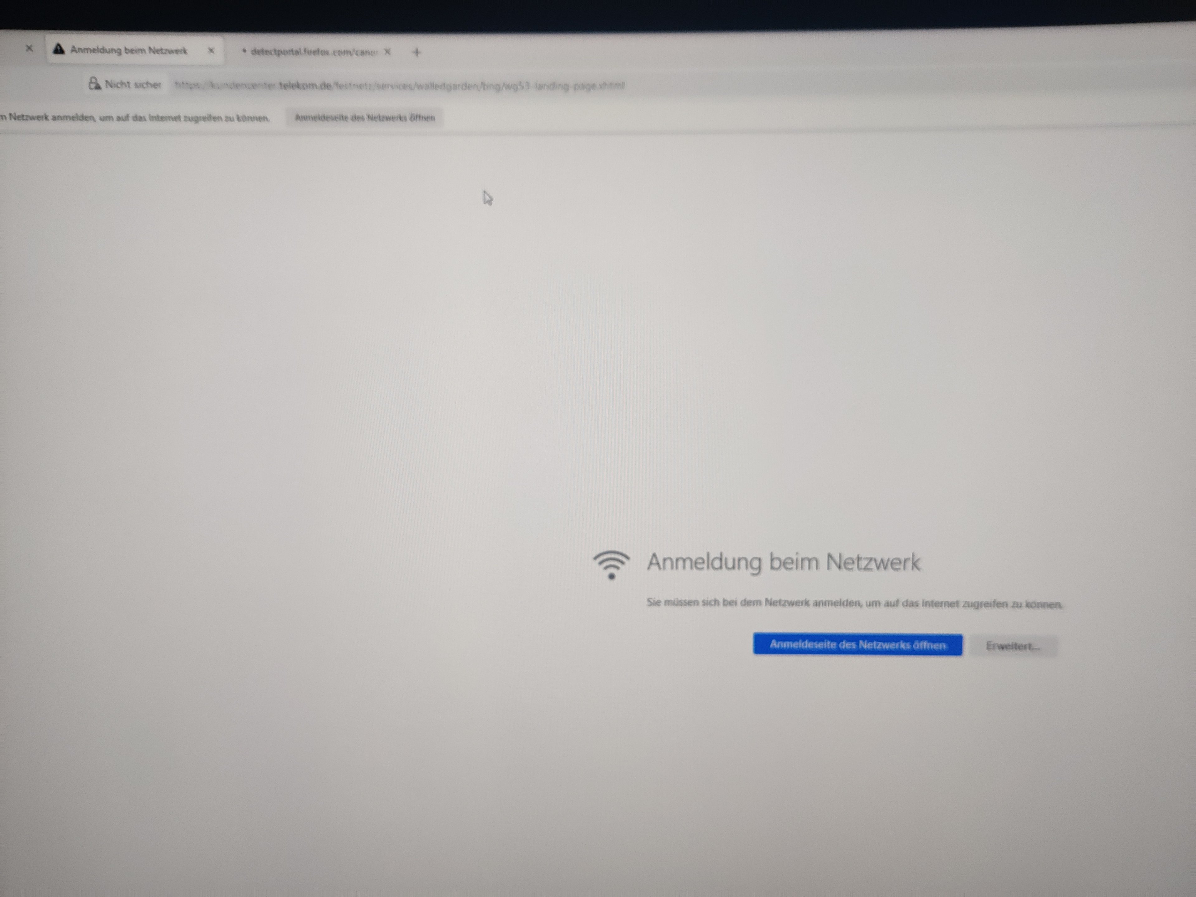

Es scheint, dass hier ein Captive Portal zum Einsatz kommt. Ich wusste offen gestanden gar nicht, dass Speedports das können? Evtl auch ein spezifisches Feature des Hybrid. Auf jeden Fall scheint sich das Handy über die "Log-In-Seite" zu beschweren und im Zertifikat steht was von "https://kundencenter..../wg53-landing-page". Ich mutmaße mal, dass hierbei irgendwas mit der Domain nicht stimmt. Bei der Überprüfung Domain vs Zertifikat wird scheinbar ein Unterschied festgestellt.
@Tharful : Musst du dich bei dem WLAN über eine separate Landing Page / Captive Portal einloggen oder auf einen Button, o.ä. klicken?
Dann lies doch mal den Beitragsverlauf. Das Zertifikat ist noch gültig.BlubbsDE schrieb:Das ist doch eindeutig und offensichtlich der Speedport und sein abgelaufenes SSL Zertifikat. Der TP-Link hat nichts damit zu tun.
@Raijin Aus eigener Erfahrung kann ich sagen, dass ein Speedport Hybrid keine Landingpage kann. Auch der Hybrid Pro oder Pro Plus nicht.

Hm.. Dann frage ich mich wo die vermeintliche Landing Page überhaupt ins Spiel kommt. Das verwirrt mich ehrlich gesagt etwas. Als ich seinerzeit das Zertifikats-Problem hatte, war es in der Tat ein abgelaufenes Zertifikat für "speedport.ip", das beim Zugriff auf die GUI angemeckert und kurze Zeit später durch ein Update ersetzt/verlängert wurde.

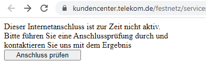

Wie von mir in Beitrag #4 bereits geschrieben wird da etwas mit der Authentifizierung am Telekom-Server nicht stimmen. Beispielsweise Anschluss stillgelegt weil Rechnung nicht bezahlt oder Zugangsdaten ungültig. Die Telekom lässt einen dann nicht mehr in das Internet sondern nur noch in deren "Intranet".
Wenn man die URL aus #4 bei Google eintippt findet man ähnliche Fälle.

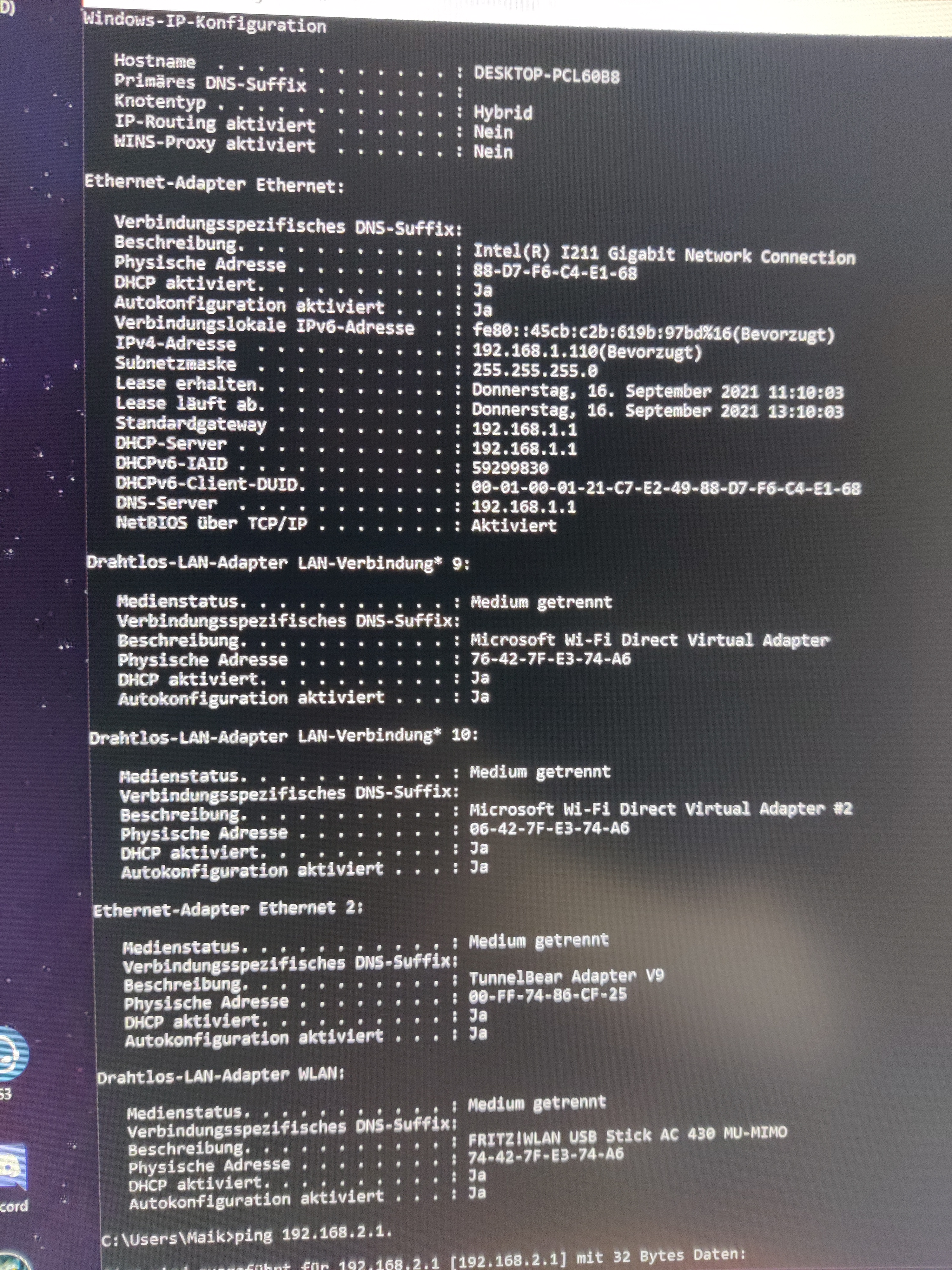

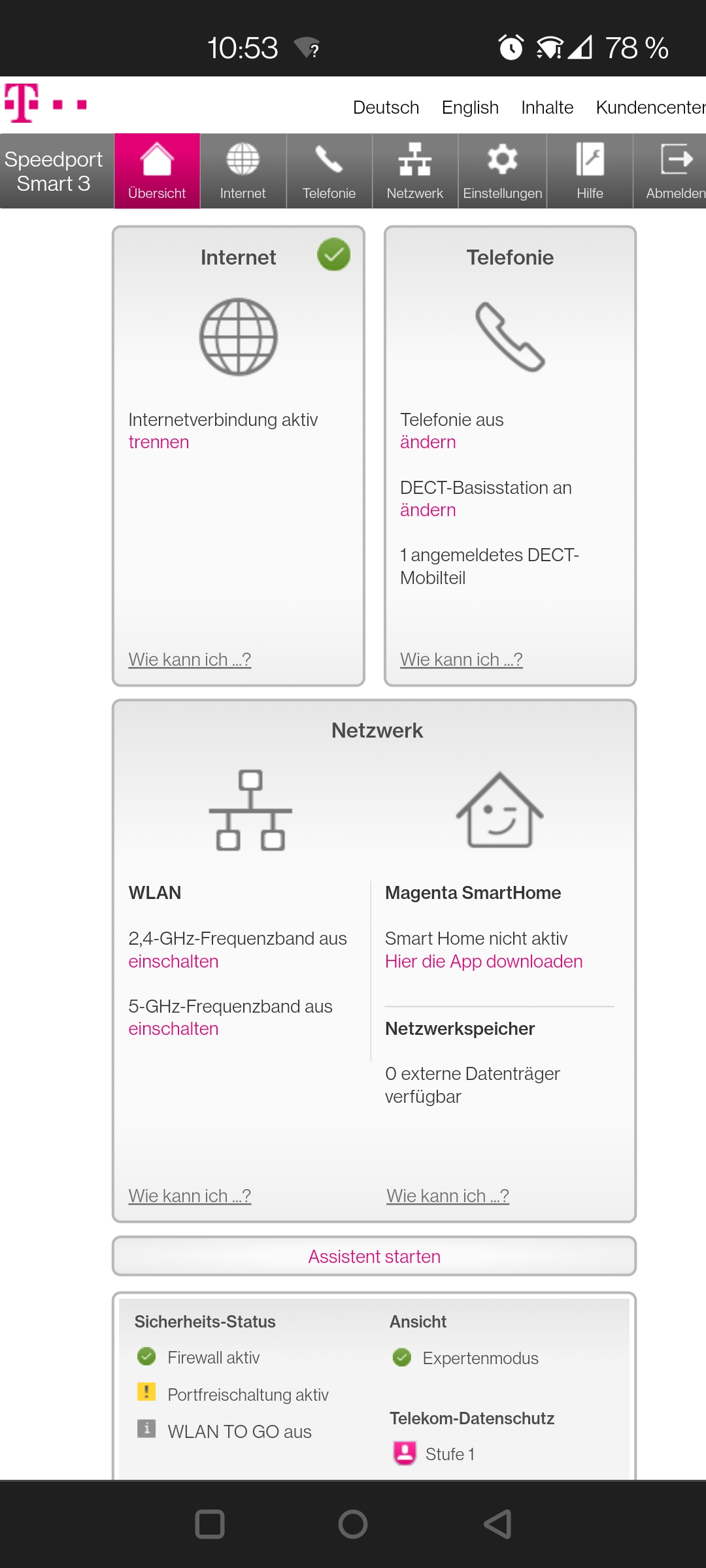

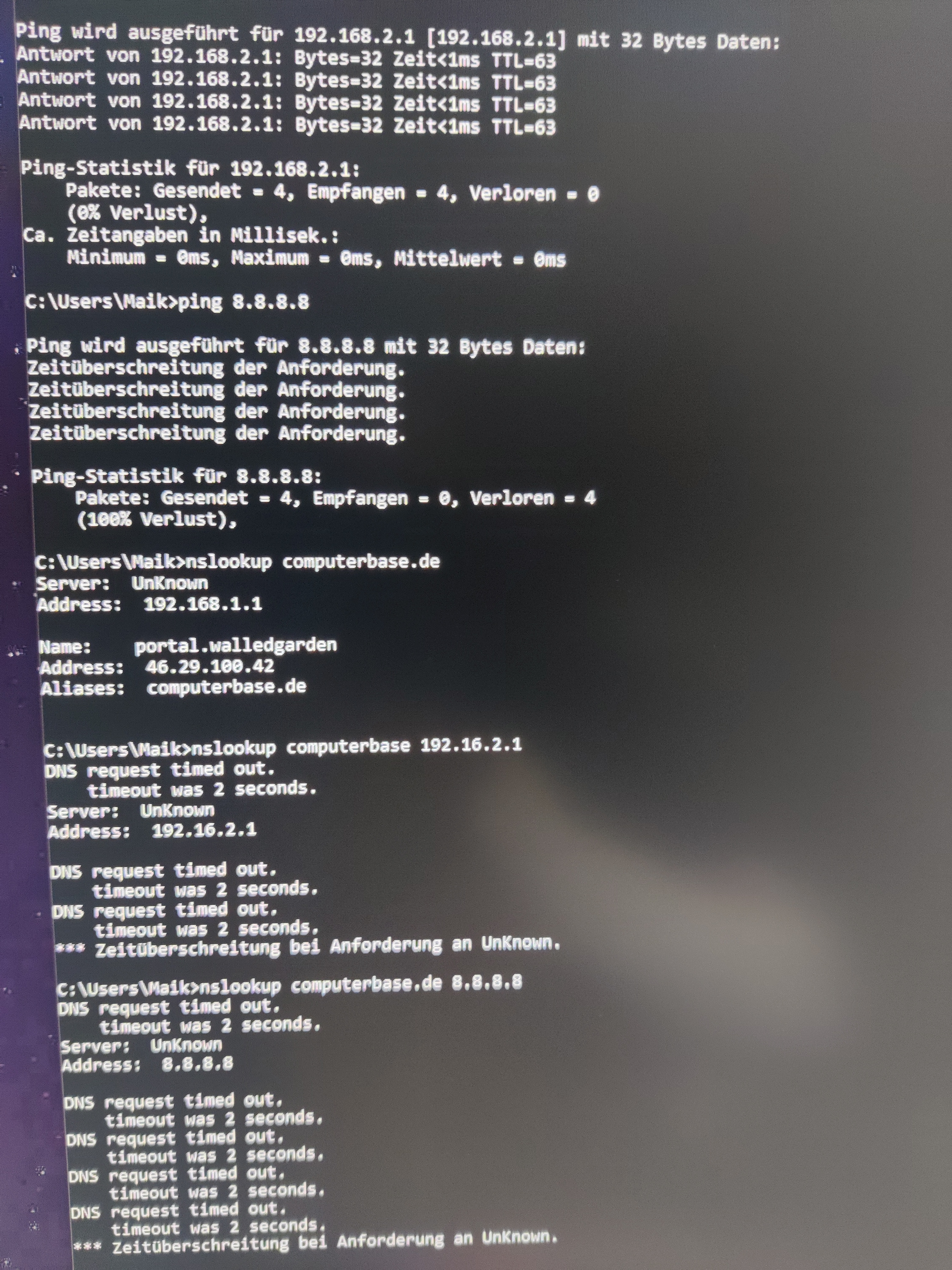

So... WLAN direkt vom Speedport hat gleiche Fehlermeldung wie über meinen TP Link.
Wie gesagt, es hat bis heute Nacht seit Mitte August alles funktioniert, bis auf sporadische Ausfälle.
Gehe dann gleich Mal direkt per LAN an den Router. Steht halt leider im Keller. Muss immer hoch runter rennen
Laptop direkt mit Kabel an Speedport.
Verbunden. Aber kein Internet.
Speedport LED und Benutzeroberfläche sagen "online"

https://kundencenter.telekom.de/festnetz/services/walledgarden/bng/wg53-landing-page.xhtml
Kannst du unter dem Link die Prüfung durchführen? Oder lässt sich das auch nicht aufrufen?

Hi,
das sieht soweit in Ordnung aus.
Kannst du nochmals das Öffnen der Anmeldeseite, siehe Post #37 von dir, provozieren und diese versuchen zu öffnen?
Meine Vermutung ist, dass der Anschluss von der Telekom - aus welchem Grund auch immer - gesperrt wurde.
