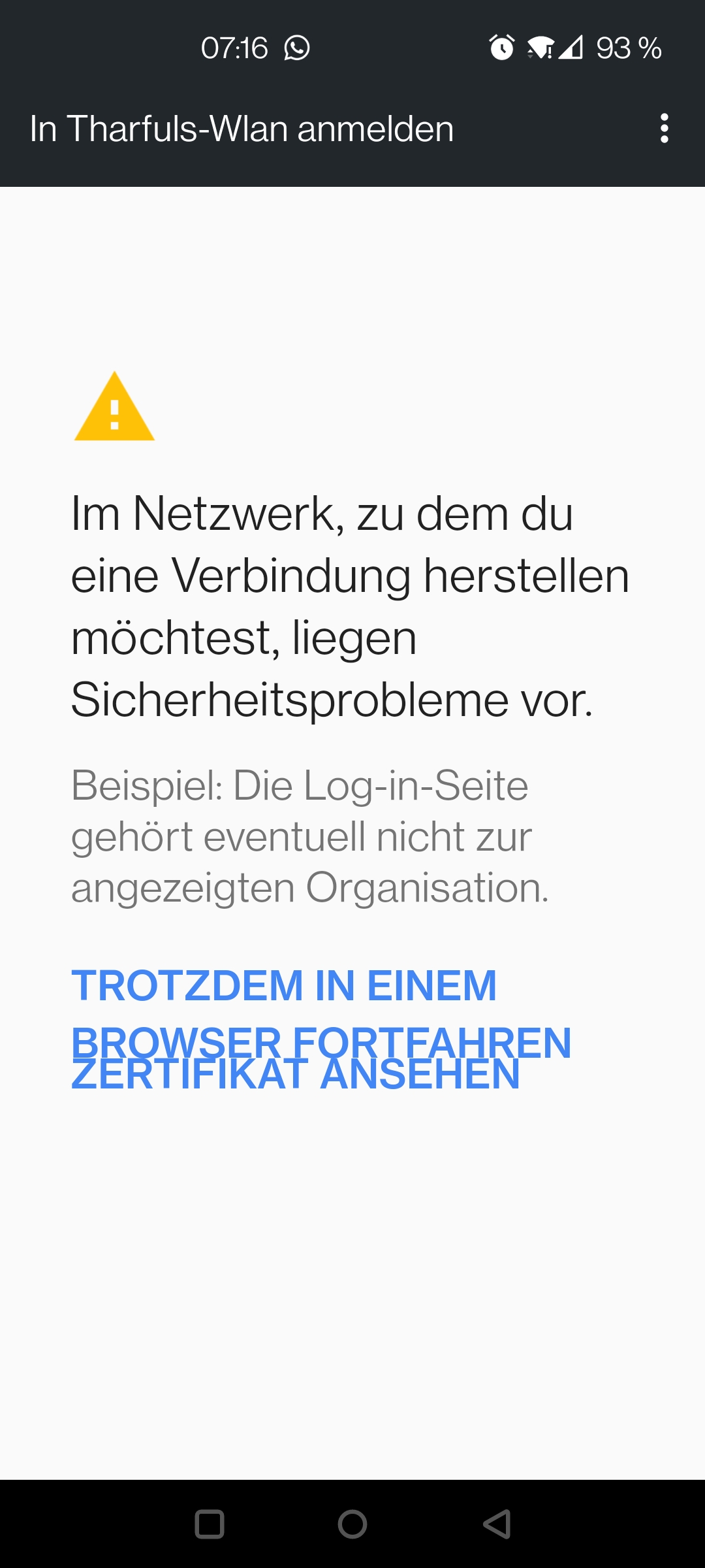

Schönen guten Morgen. Seit heute Nacht zeigt mir mein Handy folgendes bzgl meines WLAN an. Zusätzlich in der Statusleiste die Info ich müsse mich anmelden.
Modem und Router sind schon neu gestartet.
Weiß wer Rat ?

Du hast irgendwelche fremde sicherheitstools installiert, die das melden. Welche?
oder du surfst auf eine Website, die bekannt für malware ist und dein Browser schützt dich.

Das sagt mir mein Handy, OnePlus Nord. Keine zusätzlichen Apps bzgl Sicherheit oder so.
Hab keine Website mehr aufgemacht seit der Meldung, nur über LTE jetzt hier Computer Base.
Die fehlermeldung bzw der sicherheitshinweis kommen so in der statusleiste vom Handy, in der gleichen Art und Weise vom icon her wie man sich sonst in öffentliche Hotspots einwählen muss.
PCs, welche per Kabel sind habe ich aus gelassen seit ich die Meldung gesehen habe.

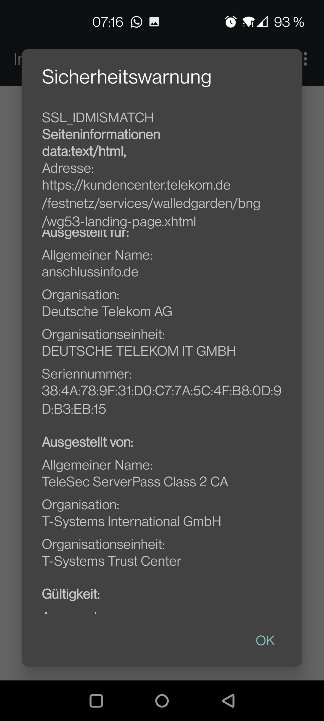

Moin,
wie gehst Du bei Dir ins WLAN und was hängt da noch drin?
Laß Dir mal alle Zertifikatsinfos anzeigen: vielleicht ist es nur abgelaufen.
Der Abschnitt "Gültigkeit" ist auf den Screenshots nicht zu sehen.
Ich müsste gleich zu Hause noch mal einen Screenshot machen aber ich habe im Kopf dass die Gültigkeit tatsächlich abgelaufen war 31.8.2021.
Wäre ja nicht der erste Telekom Router, der das Thema SSL Zertifikate verschläft.

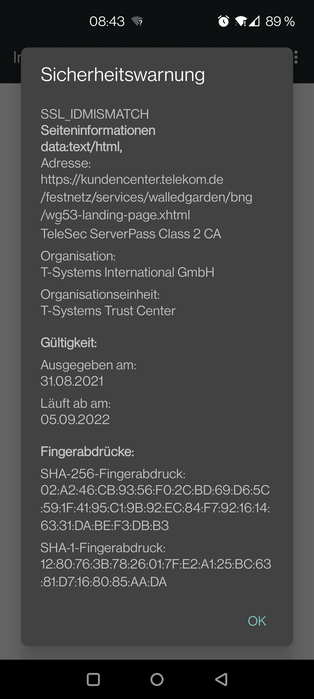

Ah okay also muss ich jetzt nicht davon ausgehen dass irgendwie meinen Router Teil eines Botnetzwerk geworden ist oder so?
Muss ich dann manuell irgendwie was machen?
1&1 Festnetz
Nicht wirklich. Damit leben bis es die Telekom gefixt hat. Wenn sie es denn fixen. Und vielleicht der Telekom mal Bescheid geben.
Ja ok ich hatte jetzt halt ein paar Bedenken weil ich gestern Abend noch am PC der per Kabel an dem Router hängt Online-Banking gemacht habe.
Da der WLAN-Router ja etwas älter ist und ich den nach dem Umzug jetzt eh ersetzen wollte, wäre jetzt die Frage ob damit das Problem gelöst wäre. Dann würde ich gleich noch in ein fachgeschäft fahren um mir eine neue Fritzbox holen
Da ist nichts unsicher geworden. Das Problem ist nur, der Zugang zur Weboberfläche ist SSL geschützt. Und dieses Zertifikat ist nicht mehr gültig bzw. wird als unsicher eingestuft. Das macht Deinen Zugang nicht unsicher.

Wie auch immer, es ist nicht das erste Mal, dass bei einem Speedport das Zertifikat abgelaufen ist. Siehe hier. Ich selbst hatte das vor Jahren auch einmal, wurde aber durch ein Update binnen kürzester Zeit behoben.
Super, vielen Dank. Das ist die Info die mich beruhigt. Alles andere bekommt man ja irgendwie hin.

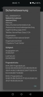

Dennoch nicht der optimale Router für ein DSL 250 Anschluss. Und den Screenshot kannst Du jetzt zum Telekom Support schicken.
