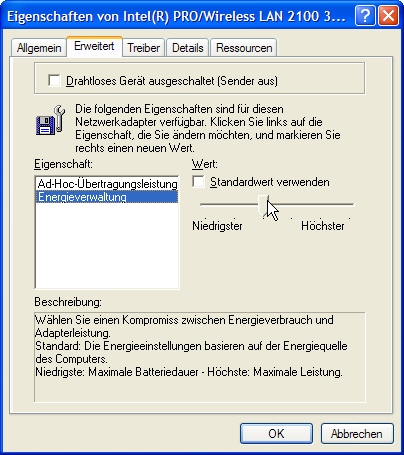

Fast alle Centrinos kann man per Software in der Sendeleistung variieren. (s. Bild) In dem du den "Auto"-Haken entfernst und die Sendeleistung auf MAX stellst, kannst du zumindest dafür sorgen, dass dein WLAN immer mit der maximalen Leistung funkt.
Da diese MAX-Leistung das physikalische Limit des Adapters ist, kann man sie ausser durch Hardwrae-Mods auch nicht weiter erhöhen!

Hmm, also ich hab Intel Pro SET, und da hab ich sowieso den Regler auf Maximalwert.
ScreenShot häng ich dann gleich an ...
Also ich habs zwar auf automatisch, dennoch ist es immer auf 100%
