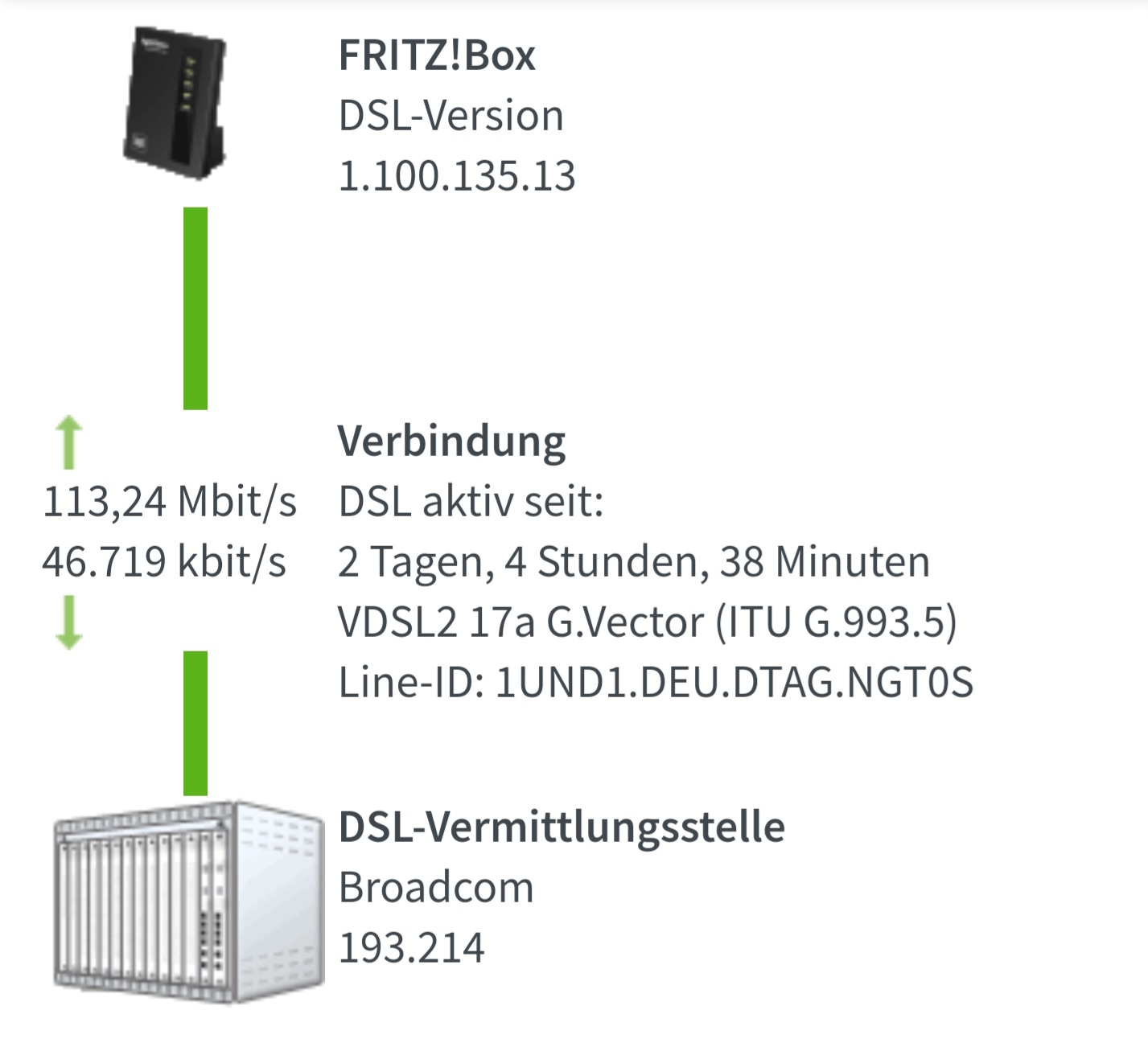

Aktuell wird eine 7412 verwendet.

Und auch die Kabel sind untereinander kompatibel, nutze hier ein ähnliches Setup.

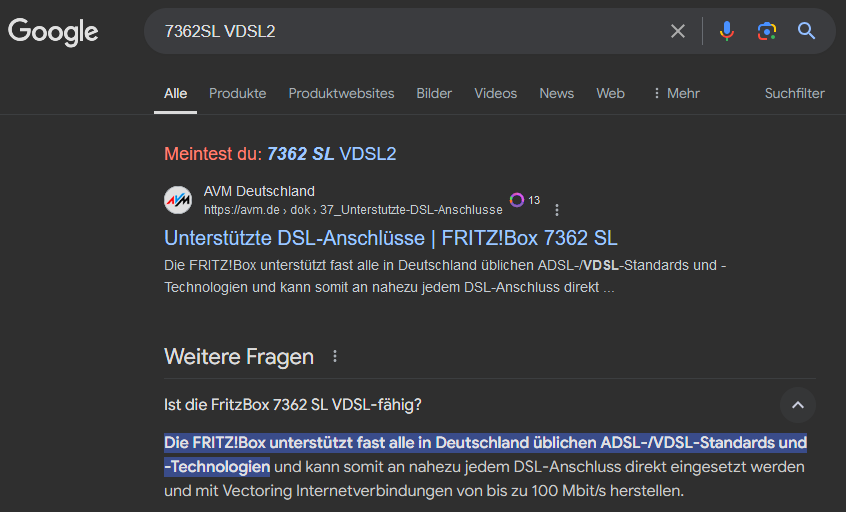

Die 7362SL hab ich jetzt an 2 verschiedenen, jedoch 1und1 Anschlüssen getestet, die versucht eine Synchronisation, d.h. sie blinkt 2x schnell, aber es kommt nichts zustande. Ist de wirklich kompatibel ?
Ja. Beachte, dass das "Training" bei VDSL auch gerne 4 Minuten dauern kann. Also doppelt blinken lassen musst du sie schon eine Weile.
