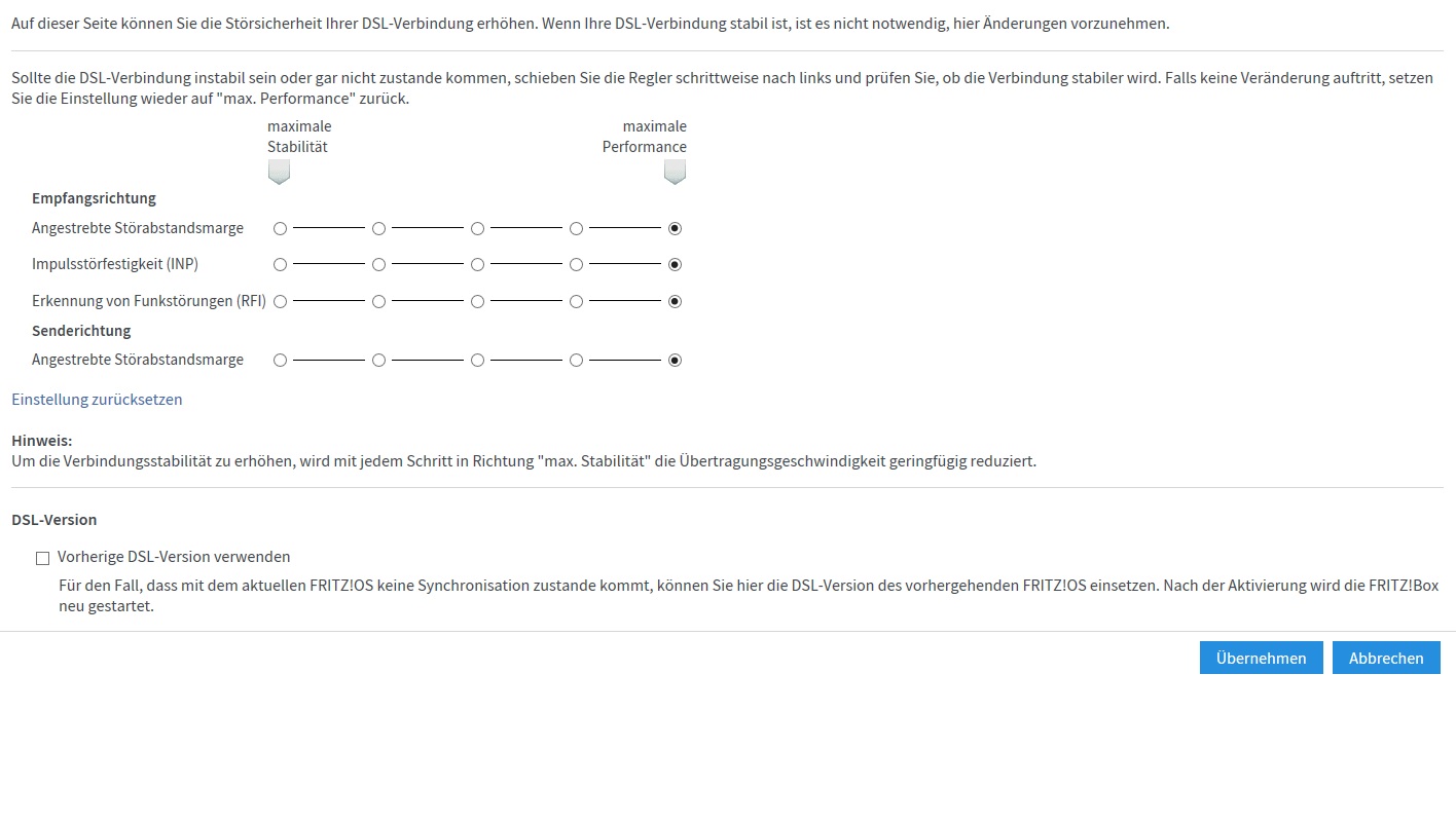

@-Legend-Storm- Im Fritzbox Menü Internet --> DSL Informationen --> Störsicherheit
SInd da irgendwelche Haken gesetzt wie "DSL Syncrate begrenzen auf verfügbare Bitrate" ?

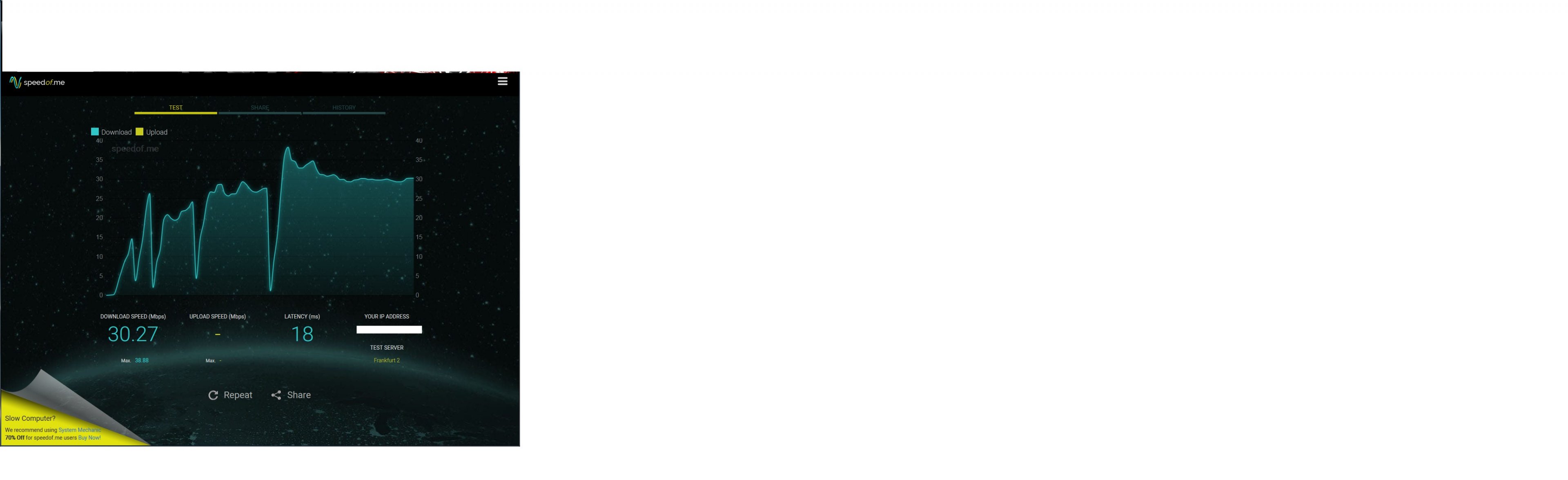

ok bei mir macht er nur den download test

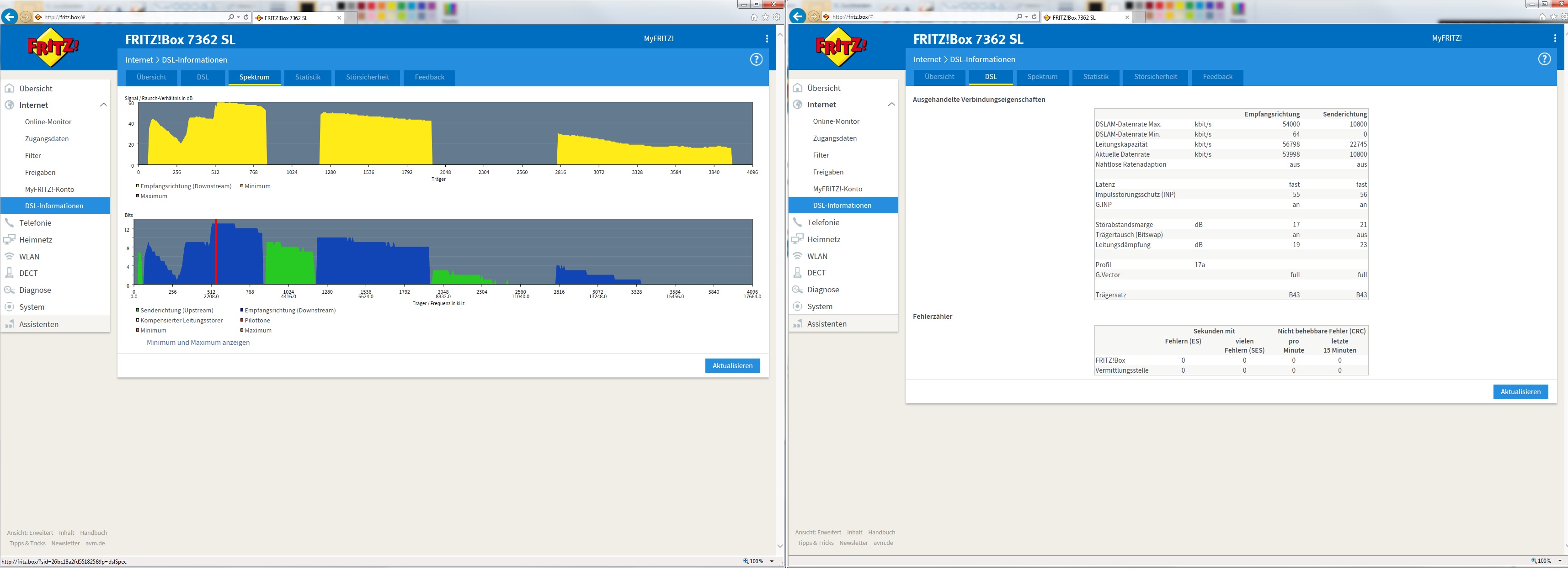

hoffe das ist richtig sry hatte das überlesen

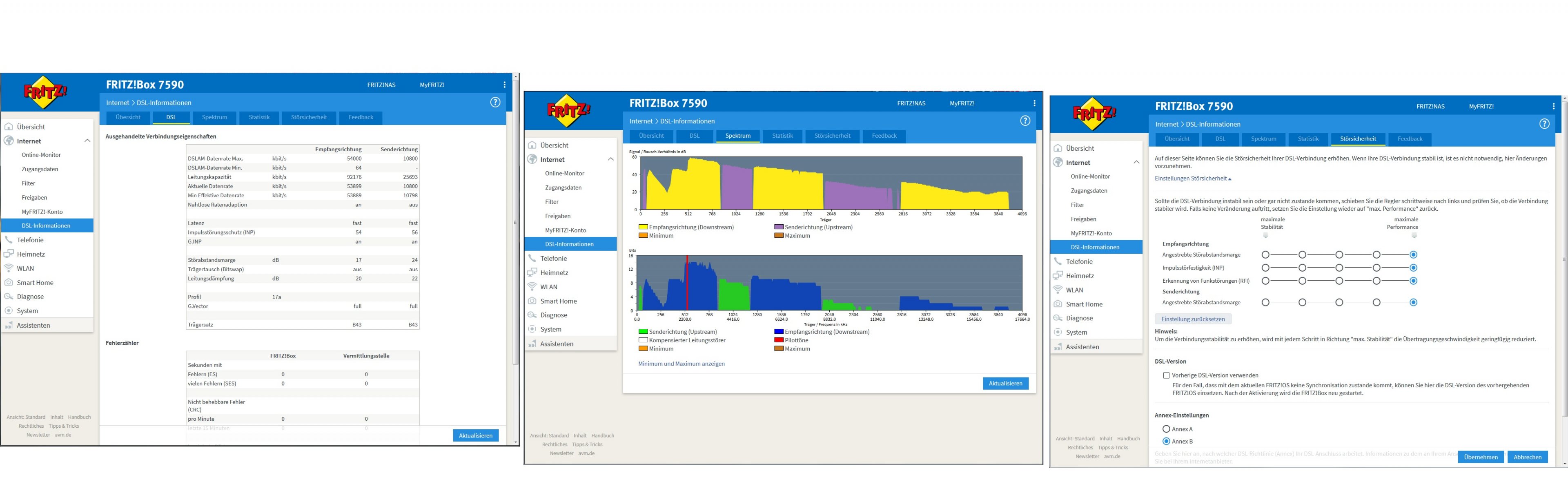

so und hier die neue box

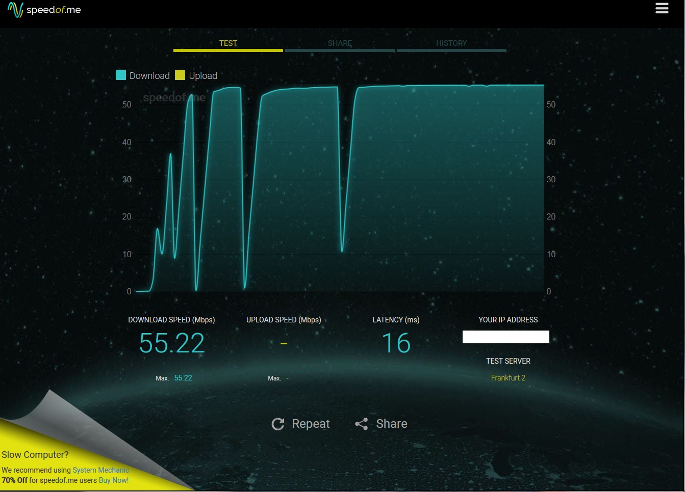

speed test hab ich mehrfach durchlaufen lassen das ist das beste ergebnis
