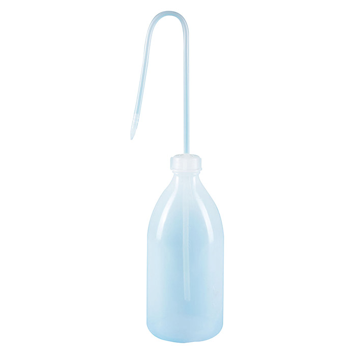

am besten gehen solche verunreinigngen kontaktlos mit einer mit isopropanol gefüllten spritzflasche weg:
falls man sowas nicht zu hause hat - wie die meisten - dann kann man das auch mit ein bisschen geschick und einem spitzen gegenstand rausfummeln ;)
