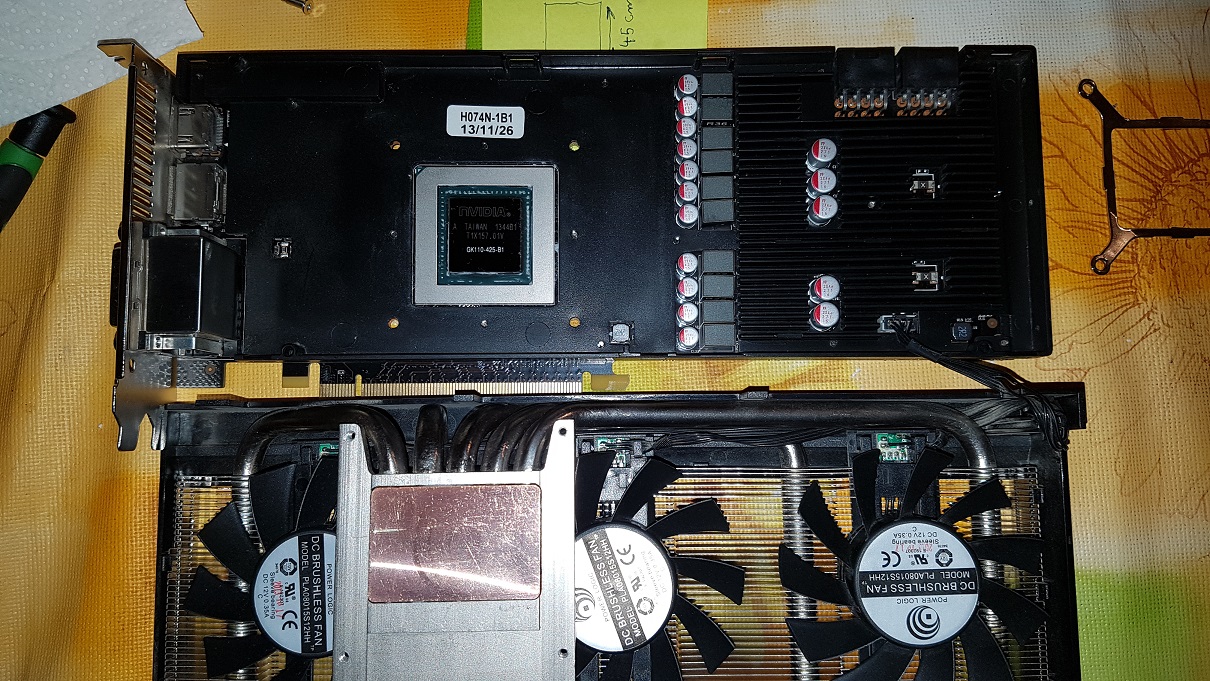

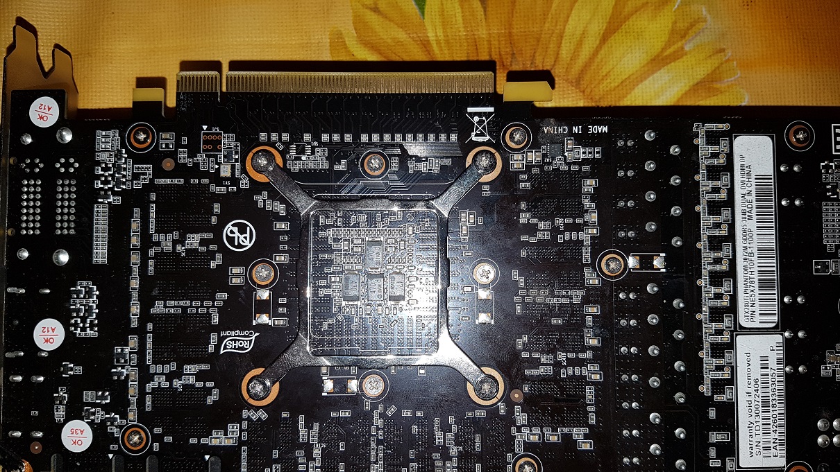

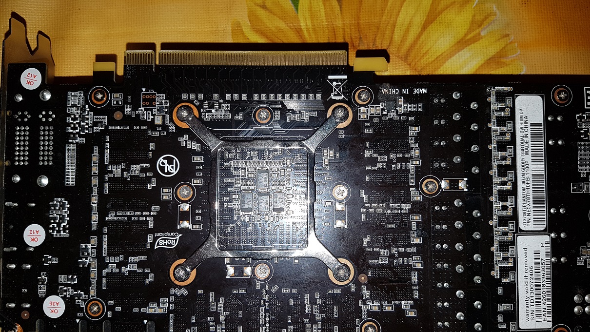

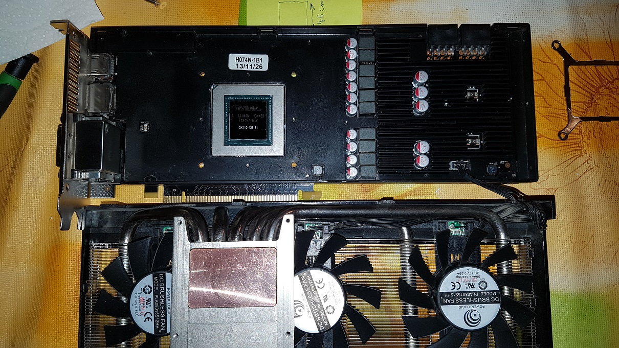

Also viel falsch machen wegen falschen aufsetzen des Kühlers kann man eigentlich nicht
Nachdem man diese 4 Schrauben gelöst hat, kann man den Kühler abnehmen und dann schaut das so aus.
Wie man sieht ist nichts frei bis auf dem Chip selber...an irgendwelche anderen Komponenten kommt man gar nicht ran.

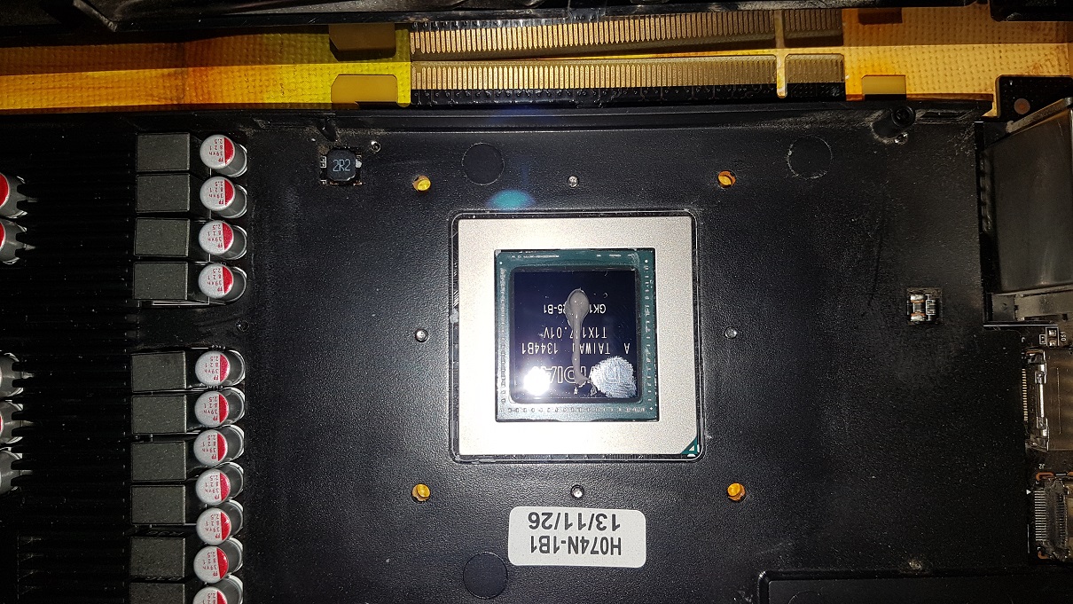

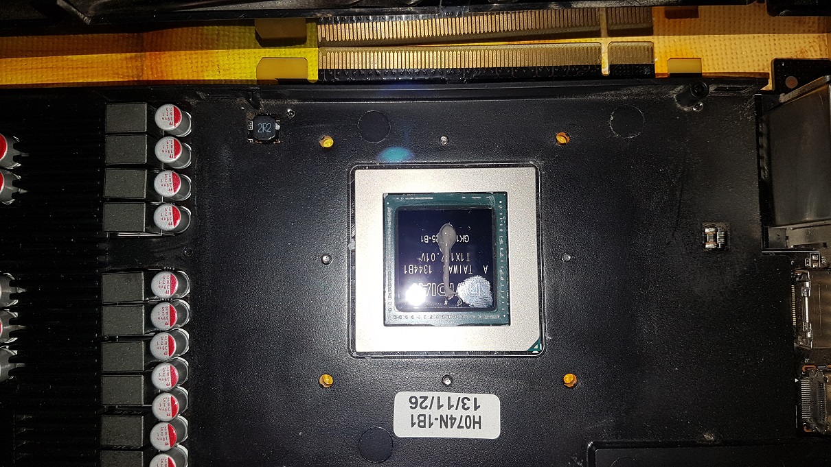

Und so habe ich jetzt die WLP aufgetragen
dieses mal habe ich etwas anderes gemacht, und zwar habe ich beim 3 Versuch kein Noctua NT-H1 sondern Arctic Silver 5 WLP genommen. Es kam mir der Gedanke das auch eine WLP sowas wie ein Zerfallsdatum hat? Die WLP von Noctua hatte ich nämlich schon 4 Jahre und ein Test schadet ja nicht.
habe jetzt wieder alles zusammen gebaut und angeschlossen. Und was hats gebraucht? im idl 24°C und gerade läuft seit 15min der Render Test von GPUz...Temperatur liegt jetzt aktuell bei 60°C. Ich hoffe das es jetzt geht...aber aktuell sieht es ganz gut aus
