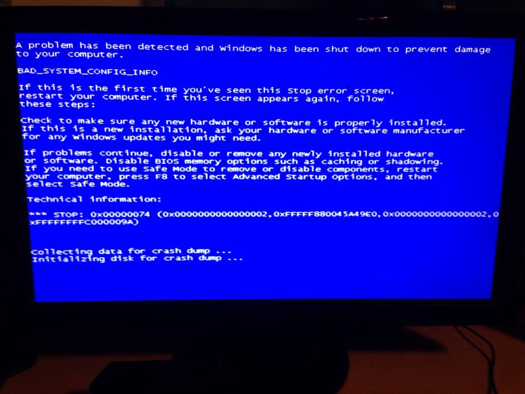

Ich hab die beiden Komponenten verbaut, ging auch alles auf anhieb, aber dann hab ich mich in die Sch**** geritten -.-
In Everest/AIDA64 wurden nur 4 Kerne erkannt und ich hab gegoogelt, wie ich das ändern kann..
Ich hab gelesen, man soll die Prozessorkerne im Geräte-Manager deinstallieren und den PC neustarten. Tja, das hab ich gemacht und beim hochfahren bekomme ich folgenden Bluescreen:
System wiederherstellen funktioniert auch nicht.. War wahrscheinlich ein dummer Fehler von mir.. HELFT MIR!!
nach dem BIOS Post VOR dem Start von WIN "F8" drücken - > "die zuletzt funktionierende Configuration" auswählen > starten
Wenn WIN Startet > MSCONFIG aufrufen > START > hier sollte NICHTS angeklickt sein -
evtl. "den Bulldozer-Patch" installieren =WIN - 7

Für den FX-8320 wird mindestens BIOS Version 1006 oder höher benötigt:
http://www.asus.com/Motherboards/M5A97_R20/#Support
Solltest Du noch eine ältere bIOS-Version installiert haben, wäre also ein BIOS update sinnvoll!
Das Boot-Problem solltest Du, wie schon vorgeschlagen wurde, mit einem BIOS-reset (heißt bei Asus auch "clear rtc ram", Handbuch => Jumpers) lösen können. Danach dann das bIOS checken, ob ein update nötig ist. Falls der PC nicht stabil läuft, lieber erst mal wieder die alte CPU einsetzen und damit updaten!

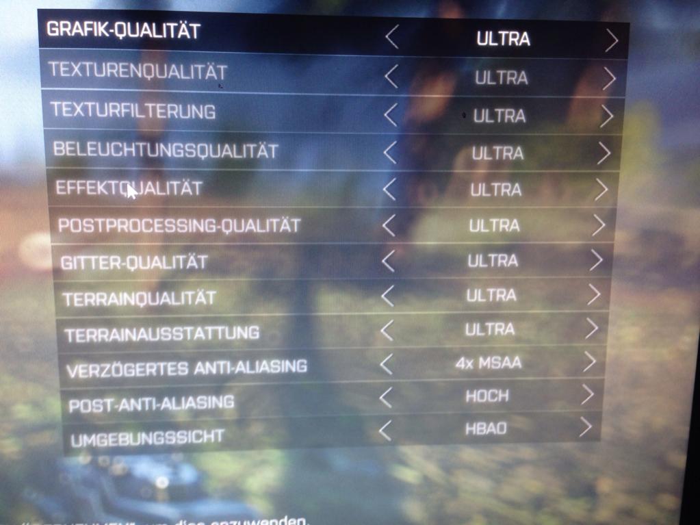

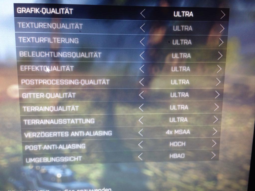

Da habe ich mit den grafikeinstellungen gespielt, die mir experience eingestellt habe.
Ich hab mjr dann bei youtube ein video angeschaut, und diese grafikeinstellungen übernommen. Seitdem liefs so gut.
nicht völlig ;) kleines Beispiel BF3 auf meinem Q8200: Wenn ich alles auf niedrig stelle und nur Antialising einstelle, bekomme ich nur selten (auf 32er servern) drops unter 50FPS. Stelle ich dagegen Ultra Preset ein, bekomme ich grob alle 30sek drops auf 40FPS oder noch weniger.
Darum schrieb ich auch "ziemlich", weil die Gittereinstellung ja auch ein wenig auf die CPU geht, wobei das bei meinem 1055T nicht ganz so viel gebracht hat...

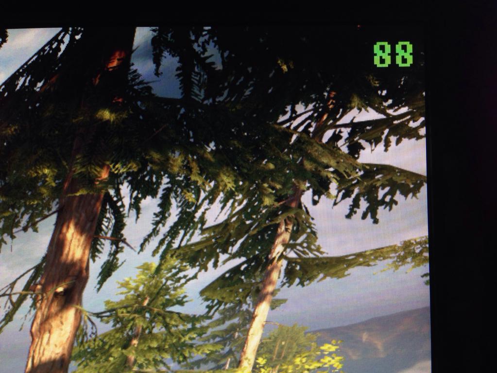

Ist ja egal jetzt, es läuft mit neuem prozessor mit ca 90 frames bei ultra einstellungen. War allerdings auf einem leeren server.
ImageUploadedByTapatalk1390976762.894597.jpgImageUploadedByTapatalk1390976773.423324.jpg
