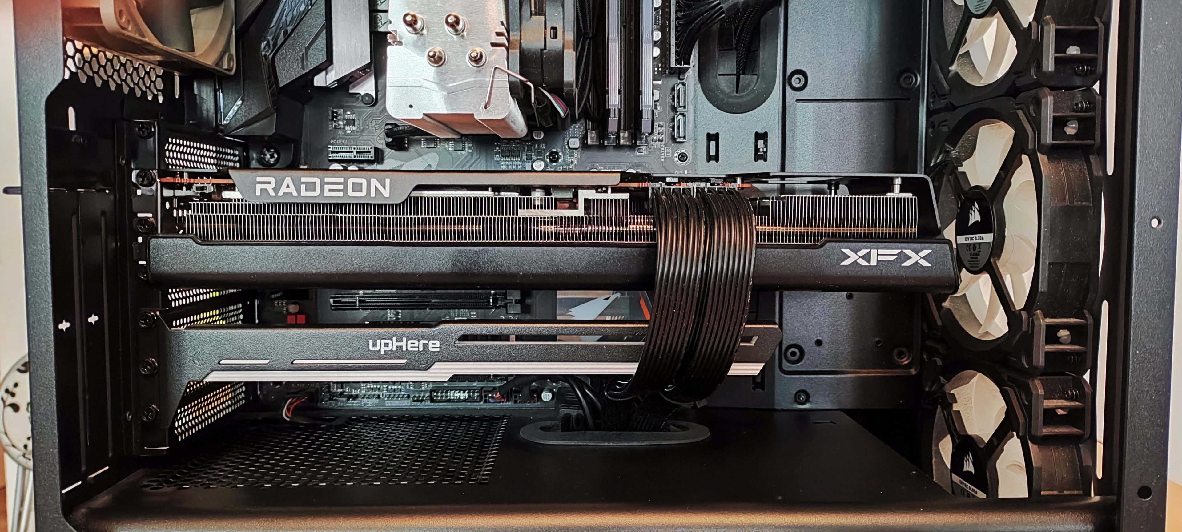

Mach mal ein Foto vom PC.
Ich habe sie auf 2330 Mhz eingestellt und die Spannung von 1150 auf 1070 gesenkt. Dabei erhöht sich durch das UV bei mir die Leistung sogar. Selbst bei 100% Auslastung hab ich keine 1000 Umdrehungen.
Bin gerade im Urlaub, aber hier ein gespeichertes Bild. Insgesamt sind 6 Gehäuselüfter verbaut.

Das Obsidian 750d ist aber auch kein Paradebeispiel für gute Frischluftzufuhr, was für einen guten Airflow wichtig ist. Wenn es sich natürlich um die "Airflow"-Variante mit Meshfront handelt gilt das natürlich nicht.

Deswegen bin ich besorgt und frage hier nach. Also die Rückseite der Karte ist direkt über der GPU geschätzt ~90°C heiß - zu Vergleichen mit einer Tasse Tee, worein man gekochtes Wasser schüttet und die Tasse dann versucht nach 10 Sekunden anzufassen. Achja, das Gehäuse hat 6 Gehäuselüfter: 2 große an der Front, 1 mittlerer oben/Rückseite und 3 große Lüfter an der Decke ganz oben. Jetzt mit weiterem 7ten Gehäuselüfter der die Rückseite der Karte anpustet, ist es etwas besser, ich schätze die Rückseite auf ~85°C.
