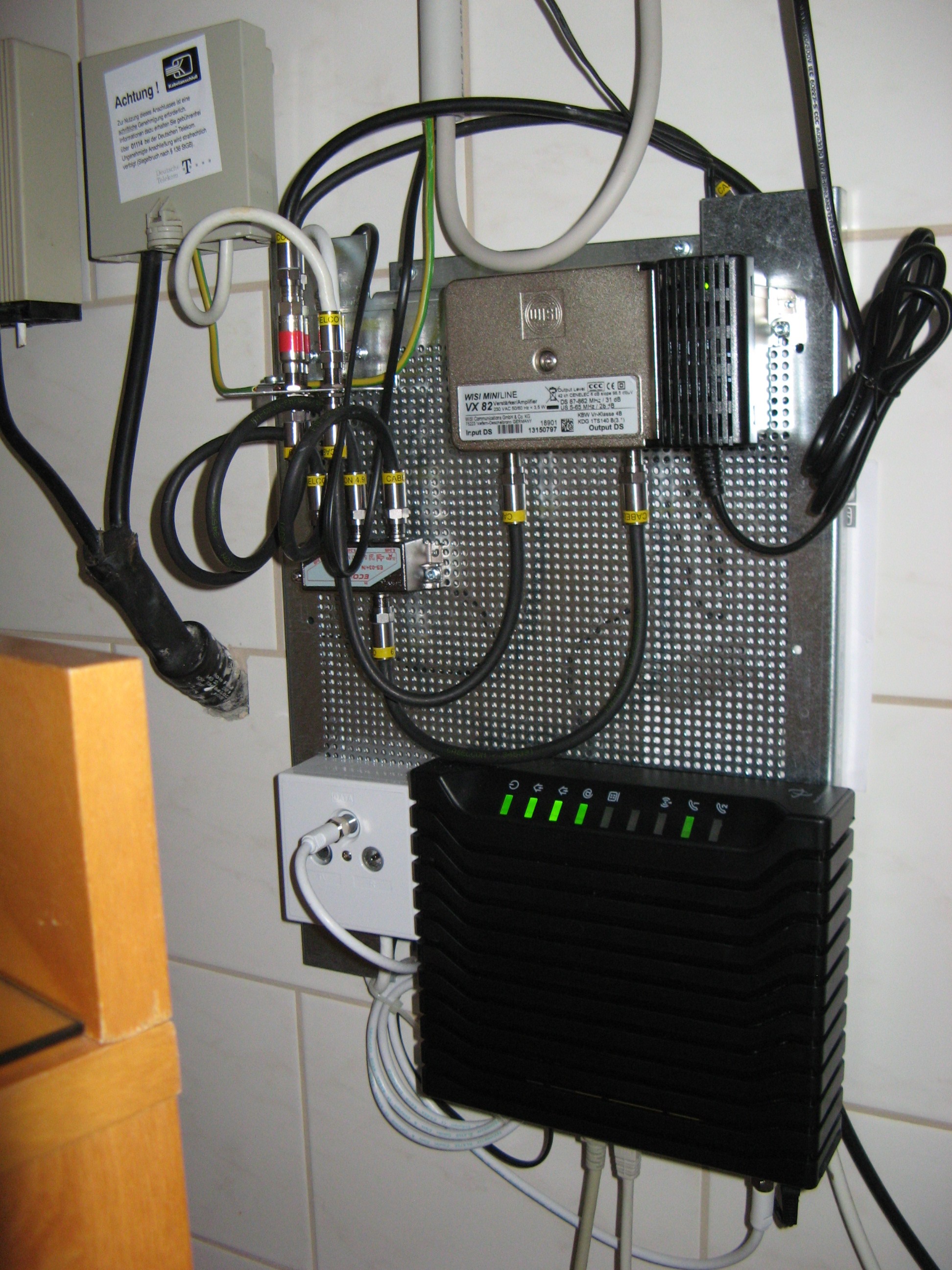

Frage: Kann man dieses Rohr auch zerstörungsfrei entfernen? Unser altes Hitron-Teil wurde einst auf eine Grundplatte geschraubt und seit wir jetzt diese neue schiefe Design-Box zugeschickt bekamen, stört dieses Rohr bei der Montage auf die Grundplatte. Anbei ein Bild der alten Installation.
Bei mir wurden extra Abstandshalter für die Wandmontage mitgeliefert.
Aber man soll das "Rohr" auch mit etwas sanfter Gewalt herausziehen können.
Reaktionen: eifelman85 und bikerider
Unter keinen Umständen versuchen! Der Standfuß ist geklippst und bei manchen Modellen der VF Station zusätzlich durch eine Schraube gesichert. Ohne Öffnen der VF Station kannst du diesen nicht zerstörungsfrei entfernen.
Bitte verwende die beigelegten Abstandshalter.
Reaktionen: eifelman85, polyphase und bikerider
