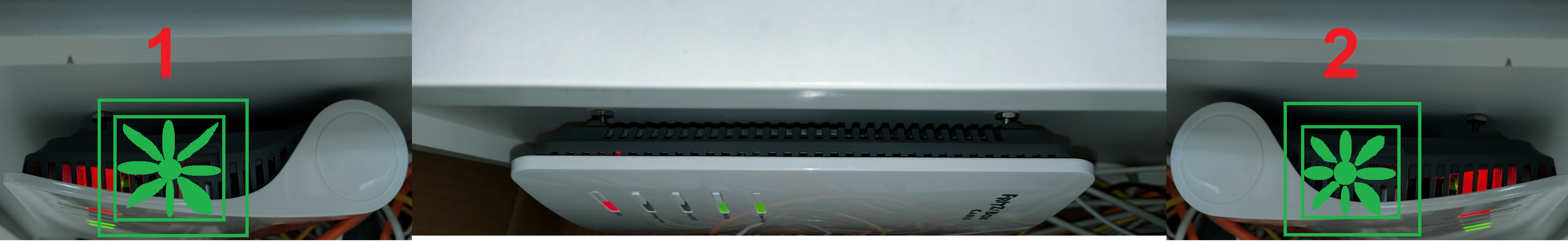

Hallo zusammen 👋,
habe mir gestern eine Fritzbox 6660 für meinen Kabelanschluss gegönnt.

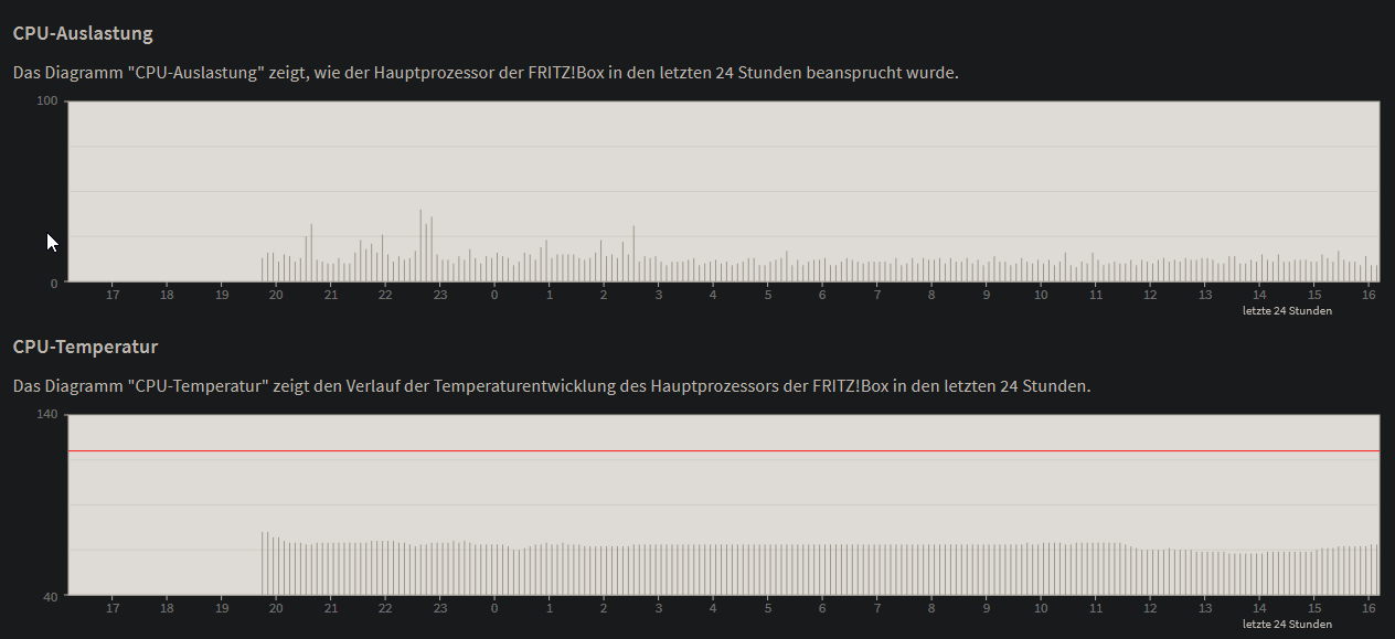

Diese hat schon eine gute Temperatur ~70- xy ° lt Interface.
Jetzt würde ich gerne wissen, wo man hier am besten einen Lüfter anbringen kann, Position 1 oder 2 ?
An sich hat die Box ja einen USB Port also habe ich mal einen alten PWM Lüfter an ein USB Kabel gebastelt.
Und ja an sich sollte das auch ohne Lüfter gehen aber meine alte Box macht nach 4 Jahren Probleme und ggf war es hier auch die Hitze verusacht .
Der 80er Lüfter dreht nicht zu schnell und ist daher eig nicht hörbar , aber dennnoch sollte er die Luft im Chassis mit dem leichten Luftstrom verträngen die abströmt , oder es unterstützen.
Jetzt ist die Frage wo ich den Lüfter am besten anbringen soll, ich habe hier zwei Postionen aufskizziert , der Lüfter sollte immer ins Chassis pusten also pushlüfterprinzip nicht pull.
Was meint Ihr? Oder soll ich solche einen Radiallüfter auf der Seite befestigen ?
Ich bin eig ein Fan von Zueg vergewesen das noch rumfährt 😅
Danke für Ratschäge und Grüsse in die Runde 😎

Gar nicht, die braucht keinen Lüfter so lange die 100° nicht längere Zeit überschritten werden und davon bist du weit entfernt, also kannst du dir das alles sparen.
Reaktionen: aragorn92, amd_24, bondki und 4 andere
Hab bei meiner 6660 Cable ähnliche Temperaturen und sehe überhaupt keinen Grund da nachzubessern.
Reaktionen: hasentier, aragorn92, amd_24 und 4 andere

Normale Temperatur, juckt die Box nicht.
Du siehst auf dem Screenshot ja, dass sie noch weit von der "Roten Linie" entfernt ist.

Meine Fritte hängt so, das alle Anschlüsse senkrecht nacht unten zeigen, also wie auf deinem mittleren Bild vermute ich. Das reicht aus, so steigt die erwärmte Luft oben raus und sie zieht über den roten Bereich des Gehäuses kalte Frischluft nach (Kamin-Effekt)

Bei mir erreichte meine 7530 AX bis zu 85°C an den heißen Sommertagen.
Wie bereits erwähnt sollte man sich erst ab 100° Gedanken machen. Im Notebook Segment sind Durchschnittstemperaturen von 85° auch völlig normal.
Ich mache mir keine Gedanken. War nur um mitzuteilen, welche Temperaturen mein Monitoring mit für die heißen Tage für die Fritte zeigt.
;) Kann man sich anschauen.
ja wisst ihr , es ist ein Unteschied ob 80c mit abfuhr bzw bewegter Luft oder 80c bei stehenderLuft.
Ich sehe es immer so , wenn die Luft in Bewegung ist ists halt so schlimm aber wenn sie steht bzw nur nach oben langsam entfläucht ist es mir nicht immer gehäuer

Im Gegenteil, wenn du Bewegung drin hast und es reicht trotzdem für 80 Grad, muss die Hitzeentwicklung noch stärker sein. Bleibt der Lüfter dann stehen, hast du womöglich ein Problem.

80C° sind 80C° das macht für den Chip keinen Unterschied!
Mit Lüfter lässt sich die Temperatur sicherlich reduzieren nur ist es eben nicht notwendig, schadet aber auch nicht.
