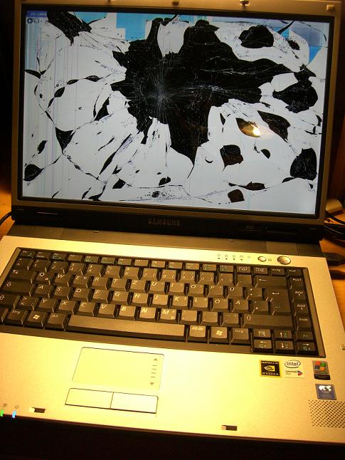

Bitte nicht groß fragen aber mein Display ist nach nichtmal zwei Wochen kaputt.
So wo bekommt mann sowas her?
Bei Samsung wollen sie es erstmal eingeschickt haben(bevor sie mir irgendeinen Preis nennen) und um mir dann zusagen das es 600 € kostet und wenn ich es nicht reparieren lasse,wollen sie "nur" 60 € haben(das haben sie mir schon gesagt).
Sehr kundenfreundlich,deswegen war das mein letztes Samsung.
Jetzt brauche ich auf jeden fall nen Panel (am besten eins was nen drüberfahrendes Auto aushält :D )
Wo kann man sowas kaufen?

Bin dann nochmal vor gefahren weil ich gedacht habe,was nen komisches geräusch und wo bin ich den jetzt drüber gefahren,und als alle schrien bin ich stehen geblieben und ausgestiegen,da sah ich ich stehe auf meinem Notebook :(
Du bist mit dem Auto über das Notebook gefahren? Müsste das ganze Teil nicht Schrott sein?
Danke dir da werde ich es mal versuchen.
Ja hatt das Auto gut verkraftet,und dann auch noch öfter drüber gefahren und drauf stehen geblieben.
Wenn nicht der Stecker vom Netzteil mittig draufgelegen hätte,würde ich behaupten währe ihm gar nichts passiert.
Denn es ist genau an der stelle wo der stecker lag kaputt gegeangen.

Wenn NUR das Display kaputt ist. Was bei mir auch der Fall war.
Display ausbauen. Schauen was für eins es ist und auf eBay ein gebrauchtes ersteigern.
Dann selber wieder einbauen.
Werden ja öfters notebooks geschlachtet. So hab ichs gemacht.
also wenn ich jetzt nicht gewusst hätte, dass das Display im arsch ist, dann hätte ich gedacht, dies ist dein Desktophintergrund^^
Dein Book scheint von außen gleich mit meinem r50 1730III. da gibts bestimmt auch ne Menge Displays von.

Habe grad ein neues bestellt,für schlappe 350 € :(
Bei ebay ist grad eins drin,ist aber gebraucht und soll 299 € kosten dann doch lieber neu.
Habs aufm anderen Rechner als Desktophintergrund :D

Nur mit Notebook infos findest da fast kaum was,brauchst die Display teilenummer.
Und schon ist es da und eingebaut,nur haben sie mir statt diesem glänzendem nen mattes geschickt,ich teste das jetzt erstmal und wenn es mir nicht gefält soll ich es ihnen zurückschicken und ich bekomme nen anderes.

Das ist das witzige die teilenummern der beiden displays sind gleich LTN154X3-L03 bei nem glänzendem sollte eigentlich nen "G" drin stecken,was aber nicht der fall war und ich deswegen nen "falsches" bekommen habe.
