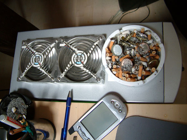

Wurzelsepp schrieb:
@wintermute:
Was für Beanspruchungen sind deine Lüfter denn genau ausgesetzt?
Ich kann deine Bedenken nicht ganz nachvollziehen. Da hätte ich eher Sorge, daß irgendjemand nen Finger in den Lüfter steckt.
Sind ja mit einem Gitter gesichert.
Im Augenblick benutzen wir einen anderen Rechner, aber meiner wird wohl in absehbarer Zeit auch wieder eingesetzt werden, vornehmlich in Discos. Und da dort wie man weiß die Umweltbedingungen nicht die einfachsten sind ;) und viele Leute unterwegs sind, kann ich schlecht irgendetwas aus Plastik auf meinen Rechner oben draufschrauben. Alu-Lüfter halten da auch mal einen guten Stoß oder ein zufälliges abstützen aus. :eek: Außerdem kann man den Rechner dran anpacken und rumschleppen (ist schwer wie die Sau :( ).
So ist meine Auswahl halt etwas eingeschränkt was Radi-Lüfter angeht. :(
Angebracht sind sie folgendermaßen, beide saugend:
wieder inklusive "voller Aschenbecher" (tm)
