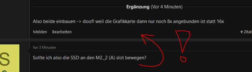

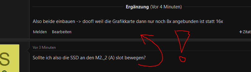

@Deathangel008 korrekt, das steht dann in ner anderen "Tabelle", BIOS-Setting:
Warum sollte man in nem Handbuch auch alles an "eine" Stelle packen oder wenigstens sinnvolle Verweiße geben....manchmal fasst man sich echt an den Kopf, was den "Handbuch"-Ersteller da geritten hat
Also beide einbauen -> doof! weil die Grafikkarte dann nur noch 8x angebunden ist statt 16x

Ebenso in dem Bild mit dem ROTEN PFEIL.....
16x und 8x bezieht sich auf den Slot für deine Grafikkarte NICHT auf die M.2's
