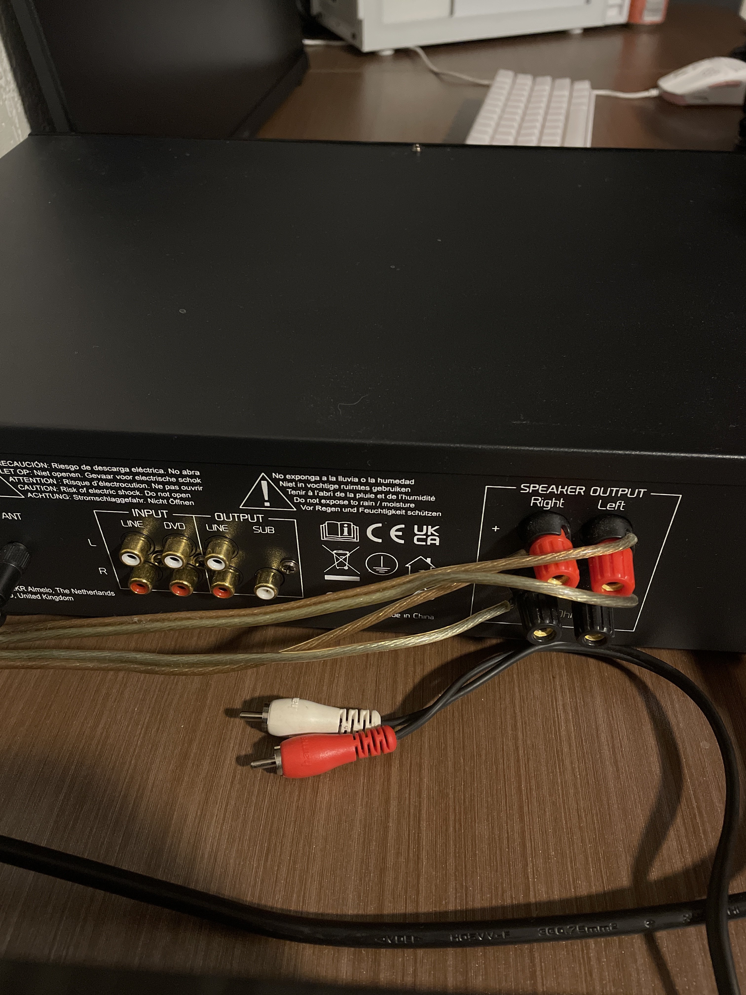

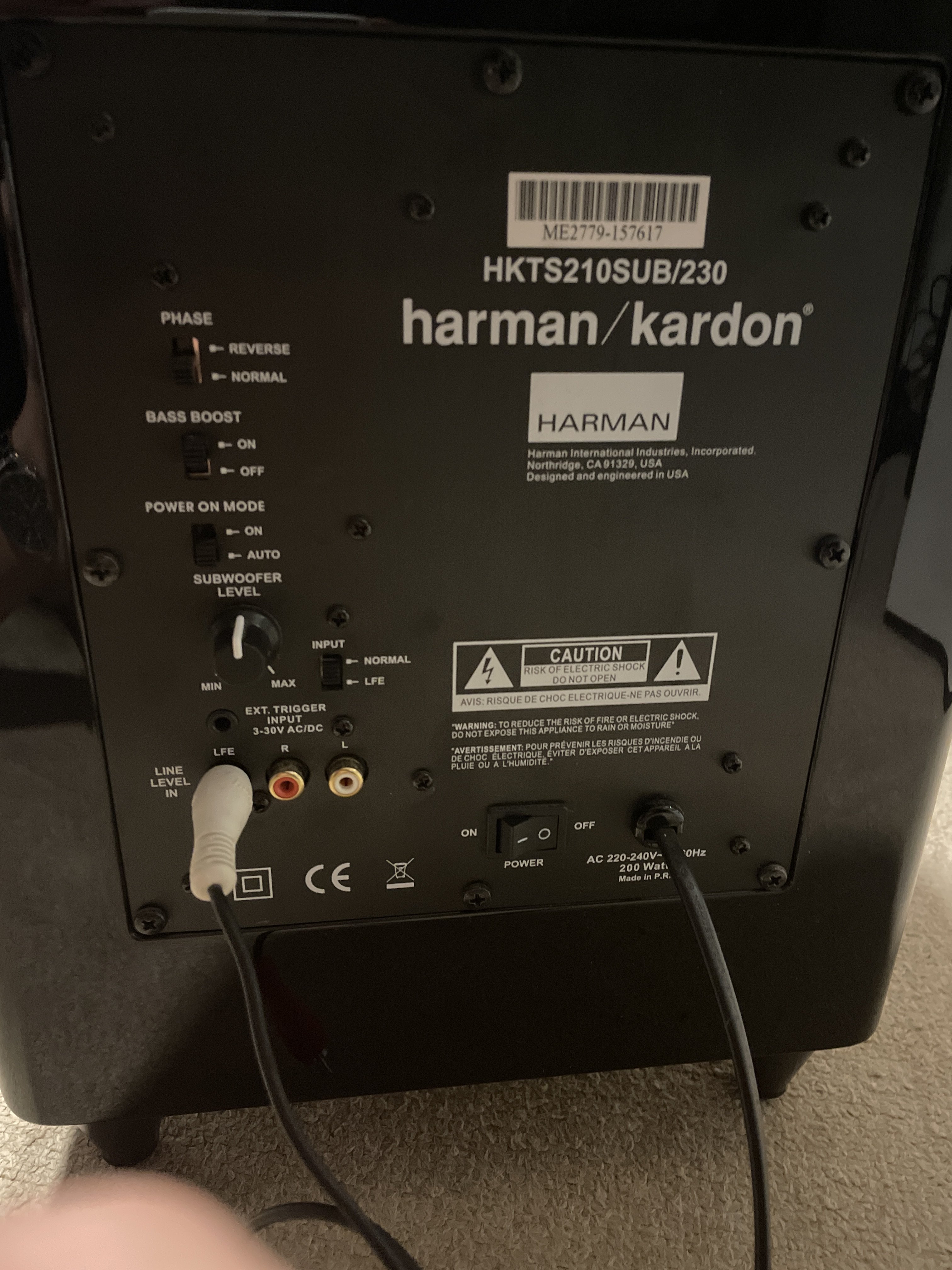

ich möchte einen aktiven Subwoofer an meinen Verstärker anschließen.
Ich bekomme ihn aber nicht zum laufen.
Ich hab alles normal angeschlossen über Cinch Kabel, weiß auf weiß, rot auf rot.
Wenn ich aber mein handy verbinde spielt es die musik auf meinem handy ab, obwohl ich verbunden bin.
Kann mir jemand sagen wo ich die kabel anschließen muss? Bzw ob es überhaupt möglich ist den Subwoofer zu verbinden.

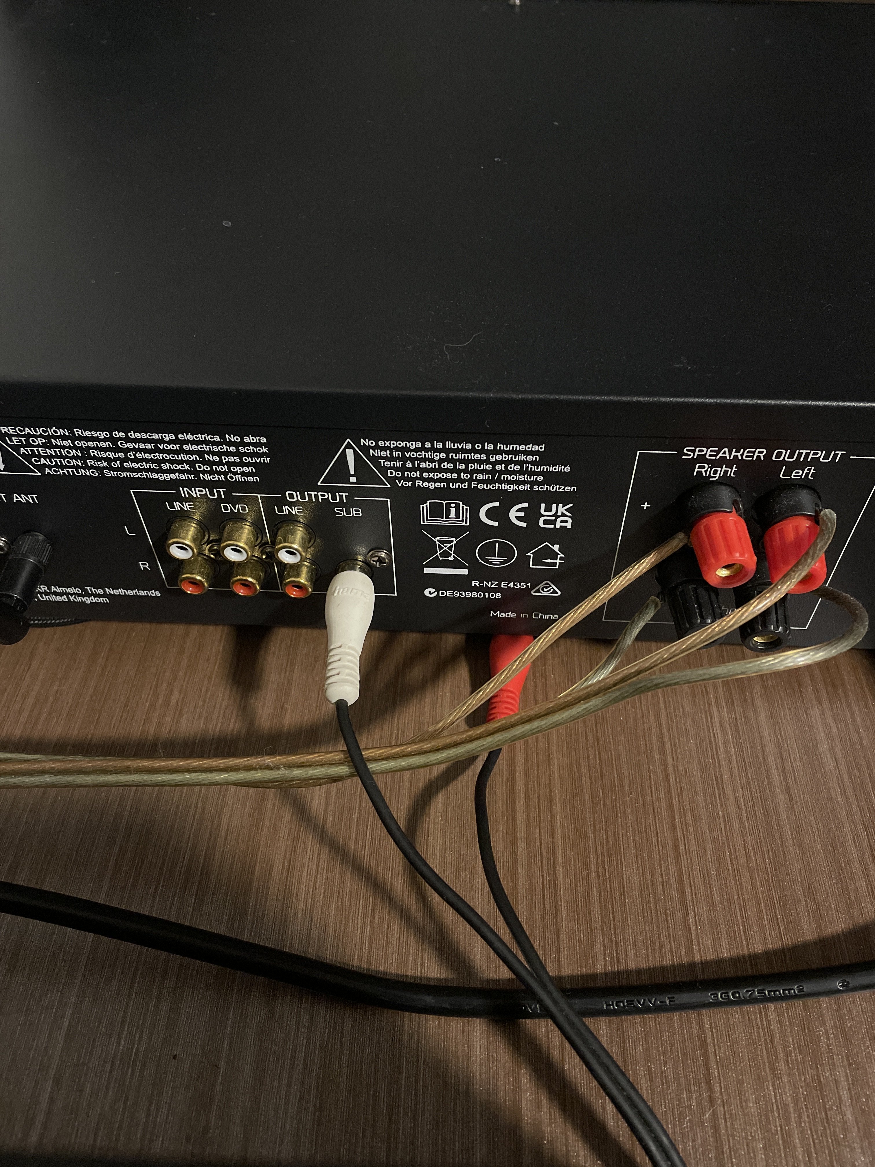

Line Level IN mit Output Sub verbinden.

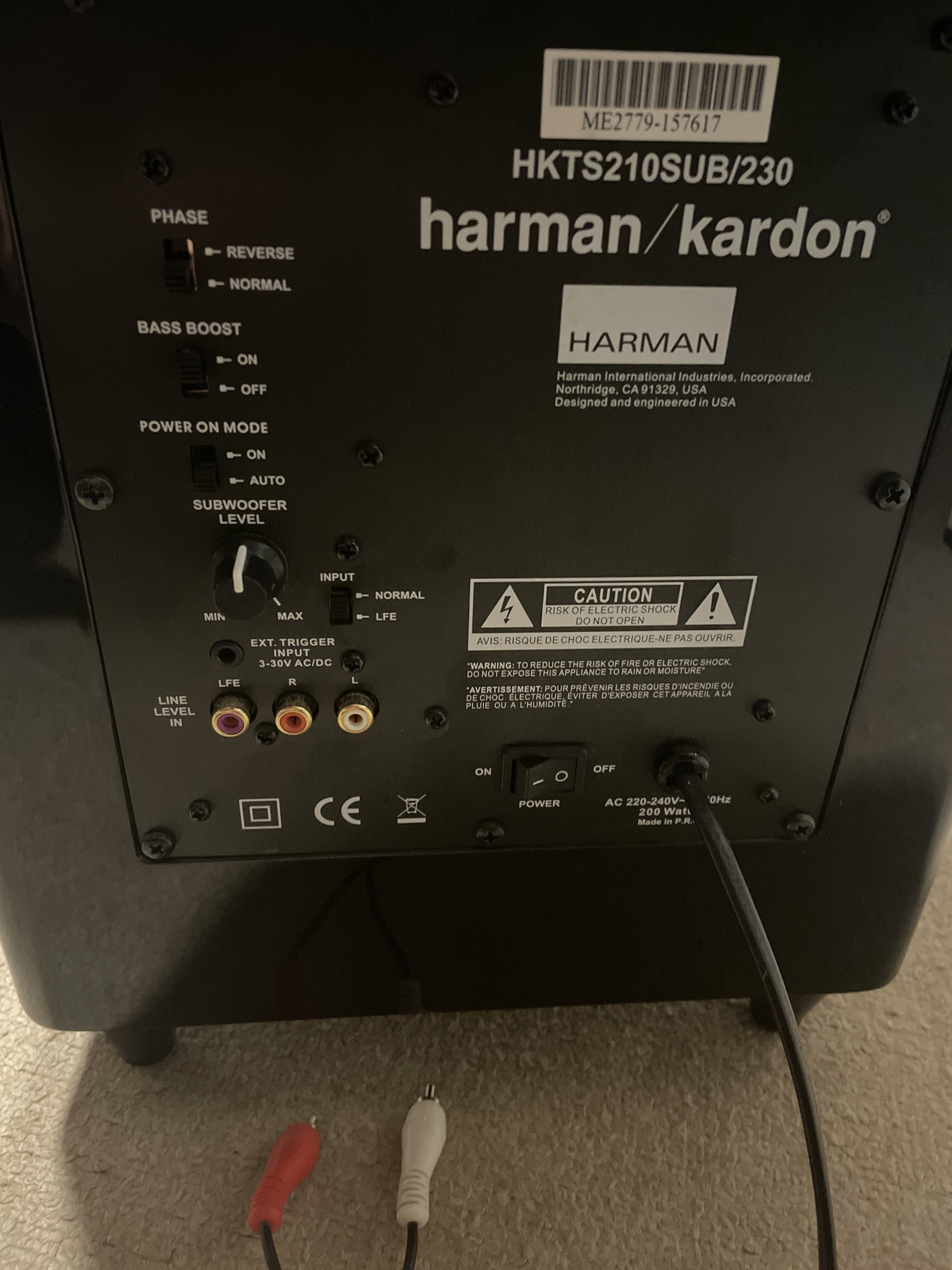

normalerweise wird doch Sub Out mit Linie In LFE verbunden
Also ich gehe bei mir vom Sub Out in L+R IN vom Subwoofer über ein Stereo Chinch Kabel, was ich kurz vorm Subwoofer mit nem Y Adapter auf L+R splitte.

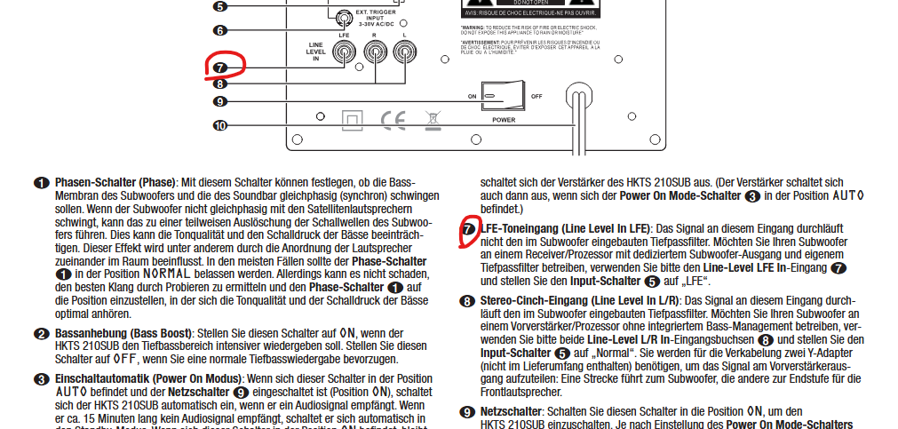

Und Handbuch lesen wäre von Vorteil

Man kann es nicht so gut erkennen, aber auf deinem Bild müsste dann außerdem noch der Input Schalter von Normal auf LFE gestellt werden
@FpsFrozen07 denk dran den Input Schalter auf LFE umzulegen.

Es genügt auch vollkommen ein ('Lakritzkabel') Mono-Cinchkabel (SUB -> Line Level IN (einen davon)).
