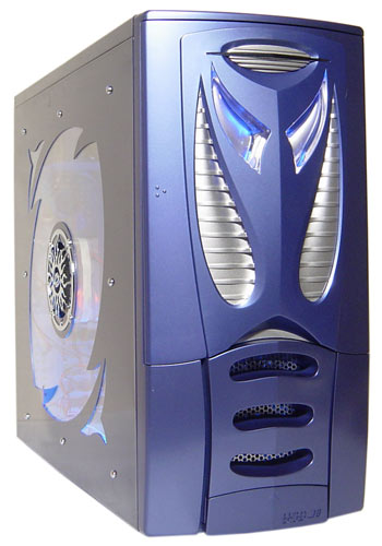

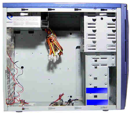

habe untenstehendes Gehäuse - zwei Platten sind an den blau bezeichneten Punkten eingebaut. Wo sollte man einen weiteren geregelten 80er-Lüfter einbauen, um die Platten etwas weiter zu kühlen

In der Frontlüfterhalter, da er dadurch beide Platten kühlt.
Weiters würde ich die Festplatten um je eine Stufe nach oben legen,
damit auch die untere in den Luftstrom kommt
warum setzte in nicht einfach vorne vor gehaüse vorne ist offen sollte also gehen
Jo, wenn du hinten schon eine Lüfter hast, wäre vorne die logische Schlußfolgerung und Platz ist da ja auch genug.
und setz die untere platte weiter hoch!
Die liegt fast auf dem Gehäuseboden auf, da musst du dich nicht wundern, wenn sie Fieber bekommt ;)
Platten immer nach oben und unten einen freien Einschub lassen!!
... danke an alle - werd die diversen Tipps mal ausprobieren ...
