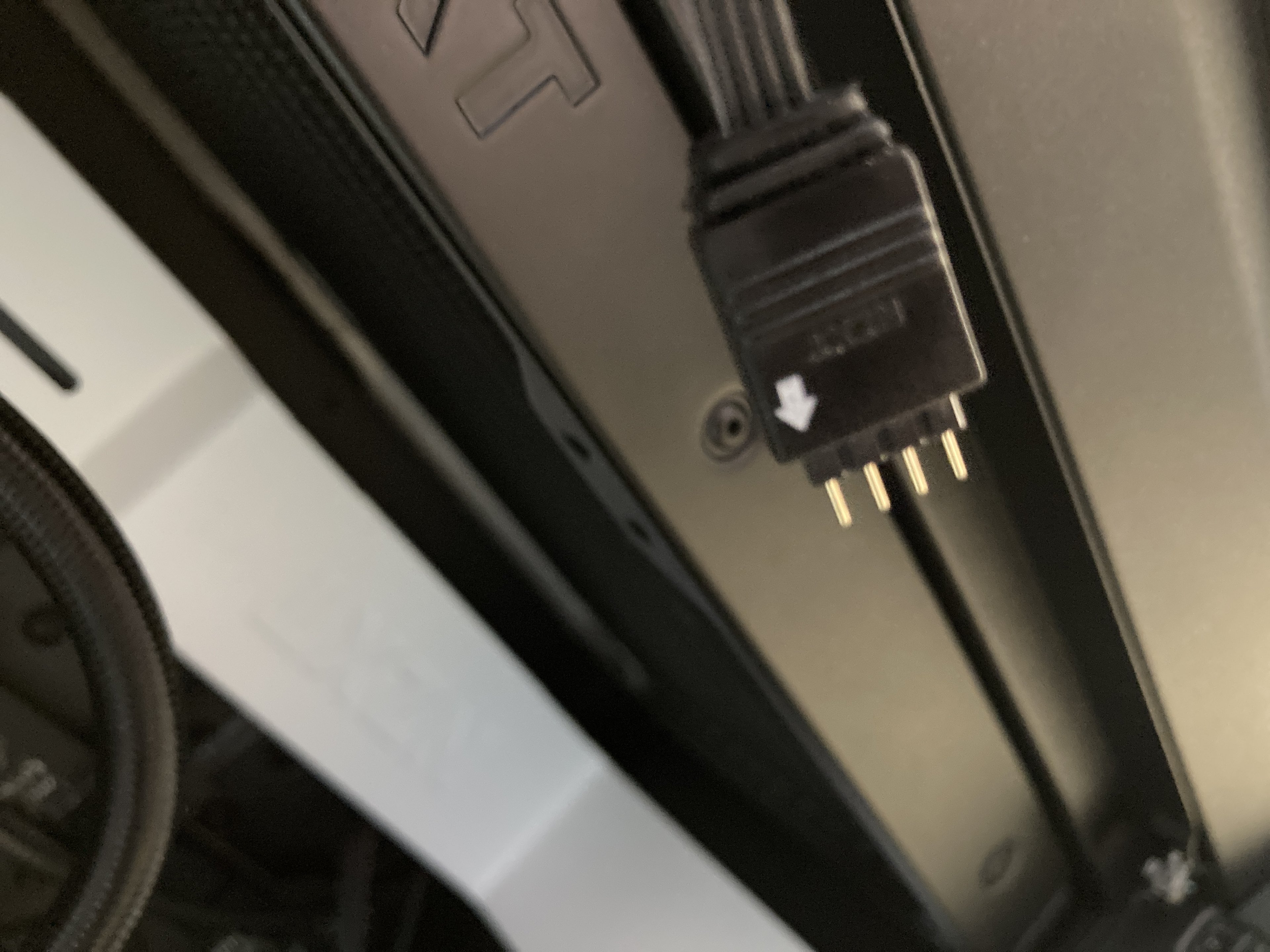

Das ist ein 4-Pin-RGB Kabel, allerdings der Male-Stecker, vermutlich kann man da zusätzliche RGB-LED-Strips dran anschließen
Reaktionen: M4ttX und yxnxs_0805
Exakt, daran kann man 12V RGB Leds anschließen. Ist das eine Verlängerung?
Reaktionen: yxnxs_0805
Die Dinger kann man in Reihe schalten. Dafür benötigt man das. Auf der Eingangsseite ist ebenfalls ein Pfeil. Wenn man jedes Element einzeln ansteuert dann braucht man den Stecker nicht. Dafür müsste auch sowas wie eine Abdeckkappe für den Stecker im Lieferumfang enthalten sein, glaube ich.

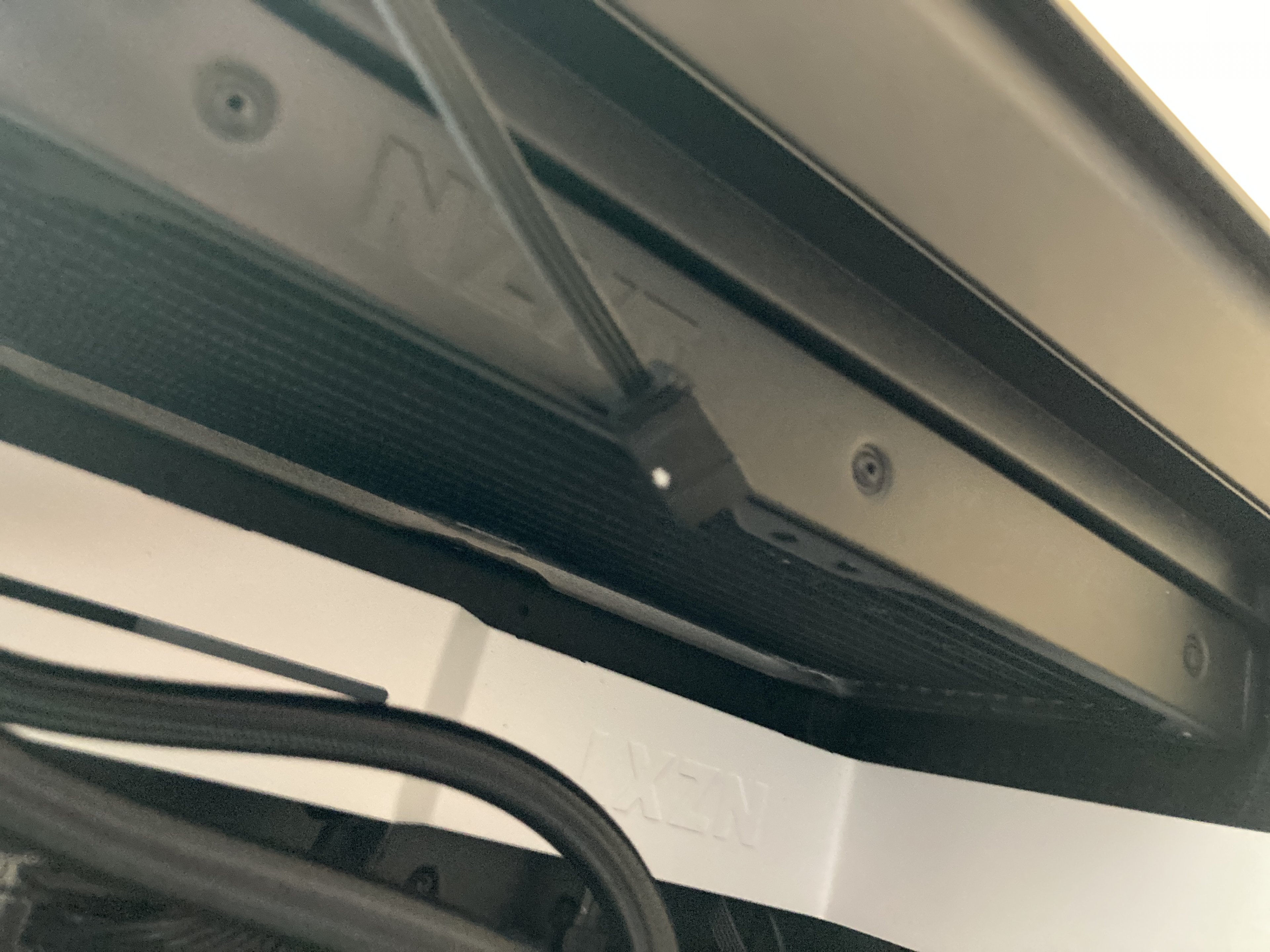

Also im Handbuch fand ich nichts und das Kabel führt wie gesagt zu den LED streifen die an decke des gehäuses befestigt sind
Nein es kommt direkt von den LED‘s wobei das andere Kabel schon hinten angeschlossen ist
Dann.... muss da noch irgendwo ein Kabel mit einer 4 Pin Buchse sein, wo du das anschließen kannst. Sonst leuchtet sich da nichts.

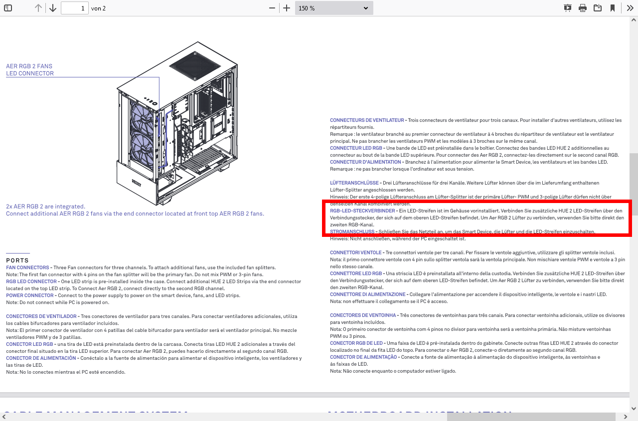

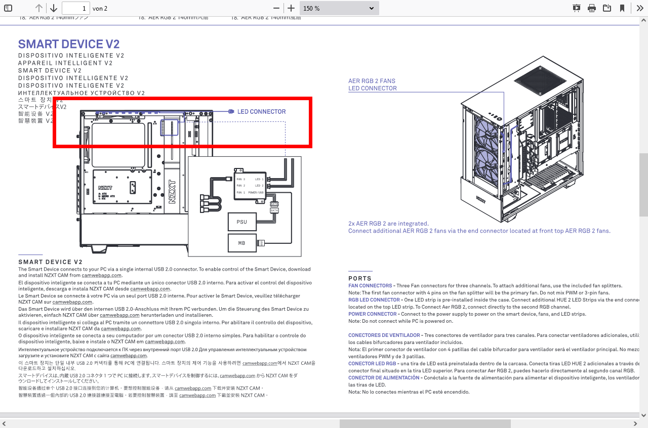

Hi...
Also, im von der NZXT-Produktseite (Abschnitt Downloads) verweisenden Link zum funktionierenden "PDF-Handbuch" ist das eigtl. verständlich beschrieben:
Screenshot 2021-06-24 at 17-07-21 H510 Elite-manual-ver8-071020 - 1617988102-h510elite-manual-...png
Screenshot 2021-06-24 at 17-03-32 H510 Elite-manual-ver8-071020 - 1617988102-h510elite-manual-...png

JoeDante schrieb:
Dann.... muss da noch irgendwo ein Kabel mit einer 4 Pin Buchse sein, wo du das anschließen kannst. Sonst leuchtet sich da nichts.also es leuchtet schon alles auch die led von wo das Kabel kommt aber ich wundere mich nur. Möglicherweise ein Anschluss für weiter LED streifen
RaptorTP schrieb:
Dann muss da aber auch ein "Schluppi" drüber.
Sonst baumeln da eben offene 12V rum
Den hab ich drüber hab es fürs 2. bild abgenommen
Reaktionen: RaptorTP
