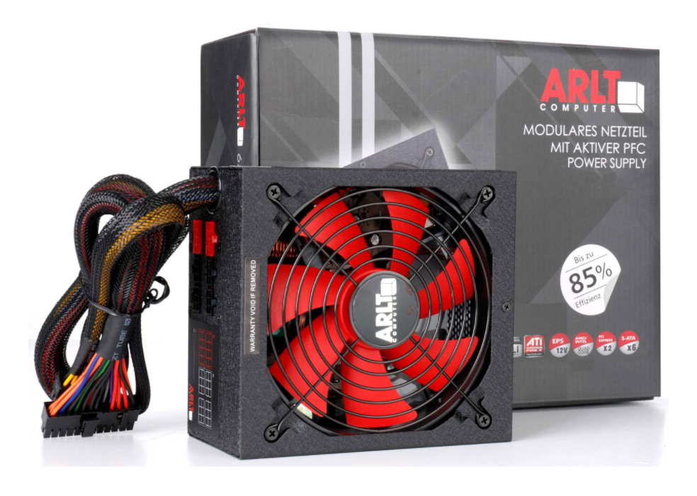

Ich vermute dass es entweder am Netzteil (700 Watt / Artl Eigenmarke) oder an der Grafikkarte liegt.

Was ist und heißt Artl Eigenmarke? Wenn das Netzteil eher "Speziell" ist hast du deinen Übeltäter.

Das mit nem 0815 Netzteil laufen zu lassen,
mein Respekt hast du ! xD
Reaktionen: xXDarthGollumXx, Trinoo und |SoulReaver|
wie die Leute die nen dickes Auto fahren aber die billig Chinareifen aus Ebay auf die Felgen packen... und sich dann über Laufgeräusche beschweren ;)
Follath schrieb:
Wie würdet ihr weiter vorgehen?
Das Netzteil tauschen gegen ein anständiges... und so lange den Rechner auslassen

Dem ist nichts hinzuzufügen. Das pfeift wahrscheinlich panisch aus dem letzten Loch

Ein neues Netzteil wollte ich sowieso kaufen. Würde aber ganz gerne trotzdem lokalisieren, woher das Geräusch kommt.

Wenn du wirklich alle Lüfter abgeschaltet hast, dann sollte es bei geöffneten Seitenteil eigentlich recht gut möglich sein das Geräusch zu orten. Ist es den eher ein Lüftergeräusch oder ein Fiepen? Ich tippe aber auch auf das Netzteil.

@GuSchLa Jetzt müsste man nur noch wissen wer die Dinger womit baut, denn daran scheitert die ganze Geschichte ja letztlich. Bei einem guten Markenhersteller in anderem Gewand wäre ja alles in Ordnung.

Ich kann den kompletten PC vorbeibringen, dann wird das Netzteil überprüft. Das dauert aber einige Tage.
Habe nachgefragt ob (wenn ich direkt über Arlt) ein neues Netzteil kaufe, sie mir entgegenkommen würden. Darauf gab es aber keine Reaktion.

Genau, das Netzteil ist es. Und auch mit dem System hast du recht.
Nur habe ich Anfang Januar noch 2.150€ dafür bezahlt.
Werde nun ein neues Netzteil kaufen.

Hätte eigentlich damit rechnen müssen dass das Netzteil Schrott ist, da ja nichts außer „700 Watt“ in der Beschreibung steht... aber nun ist es eben so.
