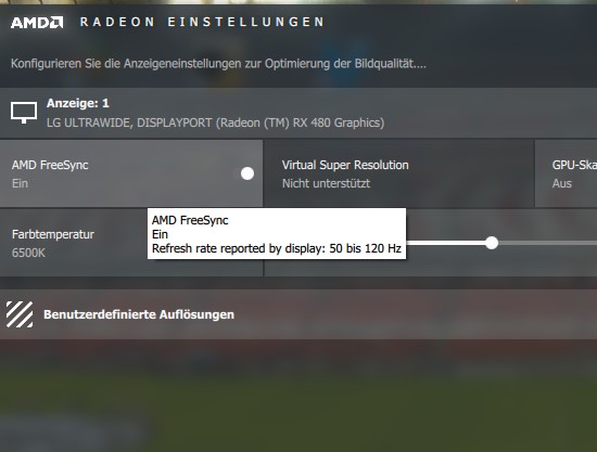

mal eine Frage zu FreeSync. Ich habe es einfach mal ausgeschaltet, da ich ein paar Tests machte nachdem ich meine RX 480 undervoltet habe und diverse Benchmarks laufen ließ. Als ich fertig war, kam die Neugier, ob ich beim Zocken einen Untscheid erkenne. Ich zockte ein paar Spiele zum Test. Die Spiele waren Ghost Recon Wildlands, BF4, Titanfall 2 und Witcher 3. Alle Spiele liefen auf mindestens "sehr hoch" und in 2560x1080 @ 120Hz. Ich konnte keinen Unterschied feststellen, ob FreeSync an ist oder aus. Ich hatte in den Spielen FPS zwischen 35-80. Laut der FreeSync Anzeige in den Radeon-Anzeigen-Einstellungen geht es bei mir von 50-120 FPS. Habe ich für FS in den Spielen zu wenig FPS oder nehme ich irgendwas nicht wahr?

Das ist der Wert meines Monitors
V-Sync ist deaktiviert.
Edit: Hab jetzt nochmal getestet. Bei aktiviertem FS fängt der Balken unter 25 FPS an zu stottern und sich so zu verhalten, wie ohne FS. Bei 180 FPS merke ich keinen Unterschied mehr zu an oder aus.
