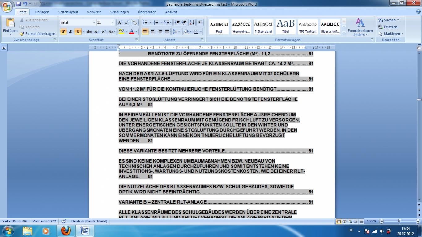

habe jetzt allen textüberschriften die formatvorlage 0 bis 2 vergeben. Denen texten die formatvorlage standart.
dann auf inhaltsverzeichnis erstellen geklickt und dann kommt der gleiche misst wieder raus.
Er erstellt mir ein 40ig seitiges inhaltsverzeichnis, mit dem gesamten geschrieben text, obwohl doch nir die 10 überschriften dort rein sollen.
siehe bild
Wenn du für deine Kapitel Überschriften die Formatvorlage 0 bis 2 benutzt hast, musst du beim Erstellen des Inhaltsverzeichnises dieses ändern.
Normal benutzt er für das Inhaltsverzeichnis die Formatvorlagen "Überschrift X", wie oben zu sehen.

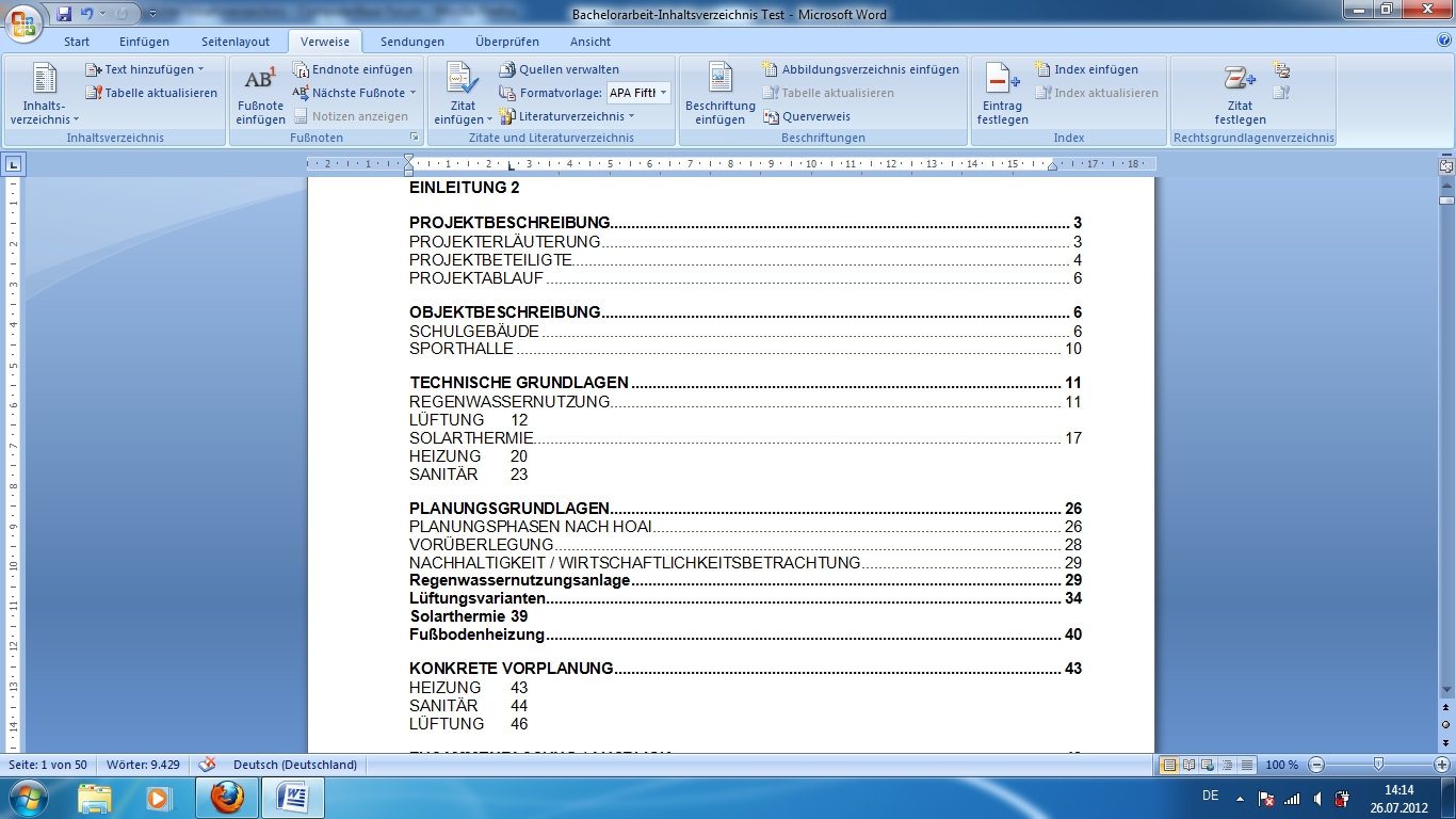

noch ein weiteres problem.
bei bestimmten überschriften schreibt er die seitenzahl direkt dahinter, ohne punkte.
siehe bild: Lüftung, Heizung, Sanitär

Probiere mal die Hilfe in dem Link. Damit werden die Kapitel nummeriert und die Nummerierung erscheint im Inhaltsverzeichnis.
Das Aussehen des Inhaltsverzeichnis kann man auch noch anpassen. Wieder Formatvorlage. Klick vor die Seitenzahl im Inhaltsverzeichnis. Dann siehst du welche Formatvorlage benutzt wird. Es sollte "Verzeichnis X" seien. Verzeichnis 1 steht für Kapitel 1, Verzeichnis 2 steht für Kapitel X.X. Probier aber mal erstmal das oben aus.
Zur letzten Frage noch, das scheint ein Formatierungsfehler zu sein. So wie es aussieht, hast du dort Tabstopps eingebaut die es nicht braucht. Diese kannst du oben aus dem Lineal herausziehen (Tabstopps sind die kleinen schwarzen Winkel - L - bei etwa 2.5 cm). Einfach draufklicken und nach unten ziehen.
Ich empfehle ganz hinten bei etwa um 17 cm (kannst du auch genau definieren im Tabstoppmenü) einen Tabstopp zu setzen. Dafür musst du den Winkel "Tabstopp rechts" verwenden.

diese schwarzen dinger habe ich noch nie verstanden und keine ahnung was die bewirken.
ich habe teilüberschriften im text mit der tabulatortaste eingerückt. diese stören so wie es aussieht das inhaltsverzeichnis.
Mit diesen Tabstoppwinkeln kannst du exakt die Position bestimmen bei dem der Tab stoppen soll. Das heisst, du muss damit nicht 3 oder 4 mal auf die Tabtaste drücken damit du mit dem Curser ungefähr da bist wo du eigentlich sein möchtest.
Damit du die Position genau festlegen kannst, kannst du im Reiter "Seitenlayout" - "Absatz" (unten in der rechten Ecke auf den grauen Pfeil) - "Einzüge und Abstände" - "Tabstopps..." unter "Tabstoppposition" in das erste Feld oben links die Position eintragen. Unter Ausrichtung kannst du die verschiedenen Tabstoppausrichtungen auswählen. Zum Beispiel solltest du für Aufzählungen am besten "Links" verwenden. Wenn du Eine Auflistung von Beträgen hast, verwendest du "Dezimal" (damit stehen alle Kommas untereinander) oder in deinem Fall "Rechts" damit steht alles nach dem Tab Rechtsbündig zu dem gesetzten Tabstopp. Falls du noch Pünktchen unten haben möchtest musst du sie nicht mit gefühlten 1000 "." selber zeichnen. Zwei Texte die durch einen Tabstopp verbunden sind, füllt die Funktion unter "Füllzeichen" einfach nahtlos mit den entsprechenden Füllzeichen auf.
