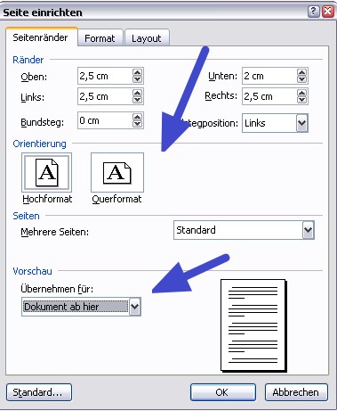

wenn ich Dich richtig verstehe, dann meinst Du das?

Auf dem Reiter "Seitenlayout" bei der Gruppe "Seite einrichten" gibts unten rechts einen kleinen Pfeil. Wenn du da drauf gehst kommt das alte Menü.
Ja soweit war ich bereits. Jetzt passiert aber folgendes:
Dokument ab hier hat keine Kopf und Fußzeilen mehr.

Wenn Du den Abschnittswechsel eingefügt hast, ist normalerweise eine fortlaufende Nummerierung eingestellt.
Wenn Du das bei Dir nicht so ist, doppelklicke auf die Fuß bzw. Kofzeile im neuen Abschnitt, gehe auf das Seitenzahlformat (im Menü) und bestimme, wie gezählt werden soll.
