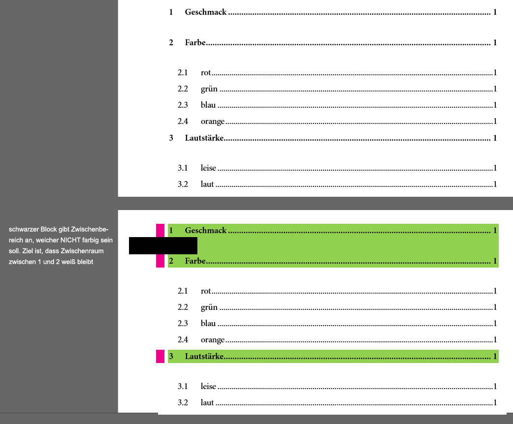

ich arbeite mit Formatvorlagen in Word (Überschrift 1, 2 etc.) und generiere daraus ein Inhaltsverzeichnis, wobei ich die Formatierung des Inhaltsverzeichnisses ändern möchte. Dafür gehe ich wie folgt vor:
Reiter Referenzen => Inhaltsverzeichnis => Benutzerdefiniertes Inhaltsverzeichnis => Ändern
Mein Ziel ist, dass Abstände zwischen verschiedenen Überschriftenebenen unterschiedlich sind und auch farbliche Formatierungen angezeigt werden. Überschriften der Ebene 1 sollten farbig hinterlegt sein . Das klappt auch wunderbar (über „Schattierung“), wenn nicht 2 gleiche Überschriften-Ebenen aufeinander folgen (vgl. im Bild „3 Lautstärke“). Der farbliche Raum schließt genau mit der Schrift ab. Leider ist dem nicht so in Fällen, in denen 2 gleiche Überschriften-Ebenen aufeinanderfolgen (vgl. „1 Geschmack“ und „2 Farbe“). Da ich die Absätze verändert habe, wird nun der gesamte Absatzbereich farbig markiert. Ich möchte aber, dass jede Überschrift immer in dem Bereich farbig markiert wird, wie bei „3 Lautstärke“ und dazwischen ein farbloser/weißer Raum bleibt. Wie kann ich das bewerkstelligen? Ich bin mit meinem Latein am Ende.

Ich sage aus der Hohlen Hand, dass der Computer recht hat und alles so darstellt wie es der zu Grunde liegenden Logik entspricht. (Unter)Punkte ohne weitere Unterpunkte kleben halt aneinander. (Wenn man so will hat hier der Autor den Fehler gemacht.)
So wüsste ich nur zu empfehlen allen »optischen Schnickschnack« als allerletzten Schritt anzugehen und mit frisierten Formatvorlagen (angepassten Kopien) die störenden Zeilen anzugreifen.

Das wirst du allerdings nicht als Formatvorlage hinbekommen. Der Hintergrund, warum das so nicht funktioniert, wie du dir das vorstellst, ist, dass bei einer Schattierung der gesamte Absatz eingefärbt wird. Fügst du einen Abstand zum nächsten Absatz ein, dann gehört dieser Abstand direkt zu diesem Absatz. Zwei Absätze stoßen also unmittelbar aneinander. Das siehst du ja ganz gut bei deinem Beispielbild unter b). Der Abstand vom gelben Absatz gehört mit zu dem Absatz und ist daher mit eingefärbt.
Du musst also einen weiteren Absatz zwischen die beiden Überschriften bringen, so wie bei a). Aber: Im Inhaltsverzeichnis wird das überschrieben, sobald du das aktualisierst.

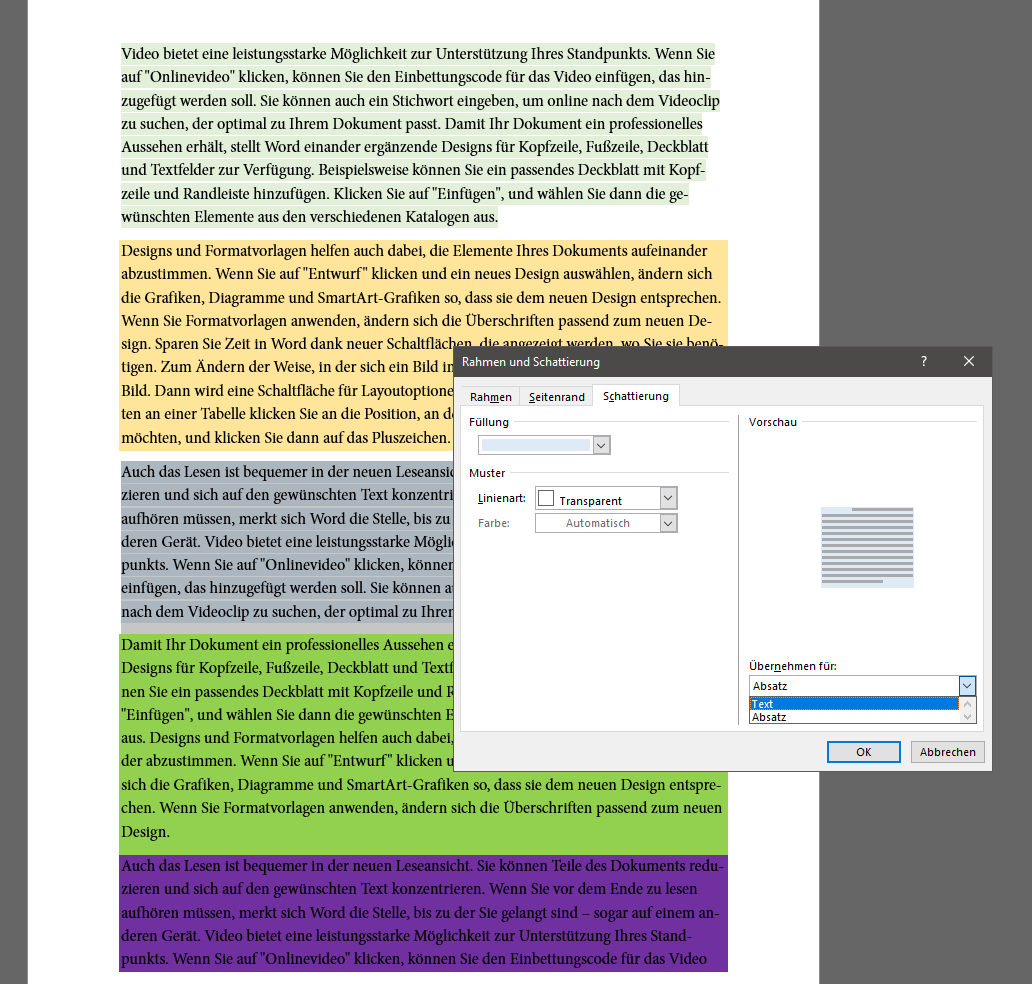

Schade. So richtig nachvollziehbar ist es für mich noch immer nicht, aber ich ging davon aus, dass es nicht zu ändern ist. Man kann das übrigens im Fließtext umgehen, indem man die Schattierung im Menü für TEXT statt ABSATZ wählt (siehe Anhang, getan beim hellgrünen und blauen Textblock). Überschriften im Inhaltsverzeichnis lassen sich leider dauerhaft aber nur als ABSATZ farbig formatieren. Game Over. :/

Die für mich beste "Notlösung": Inhaltsverzeichnis erstellen. Überschriftenebene markieren => Rahmen und Schattierung => Schattierung => Übernehmen für Text
Das geht so schon, wird nach der Aktualisierung der Überschrift aber wieder zurückgesetzt. Das nur noch als Abschluss. =)

Du solltest alle Änderungen, die du am IV haben willst und die auch nach dem Aktualisieren erhalten bleiben sollen, an den entsprechenden Absatzvorlagen für das "Verzeichnis 1", "Verzeichnis 2" usw vornehmen. Dann kannst du auch die Texte im IV auf Textebene farblich hinterlgen.
Eine Alternative, um einfach nur weiße Balken dazwischen zu bekommen, wären weiße, unsichtbare Zwischenüberschriften (dafür müsstest du eine Verzeichnisebene reservieren). Du könntest also z. B. einstellen, dass nach jeder "Überschrift 1" (im IV wäre das "Verzeichnis 1") eine "Überschrift 2" folgt und erst danach eine "Überschrift 3" mit sichtbarer Nummer. Überschrift 2 stellst du im Text als weiße Schrift und mit minimalem Absatzabstand ein. Die Darstellung im IV beeinflusst du dann mit der Vorlage "Verzeichnis 2" - auch dort kanst du dann weiße Schrift einstellen.
