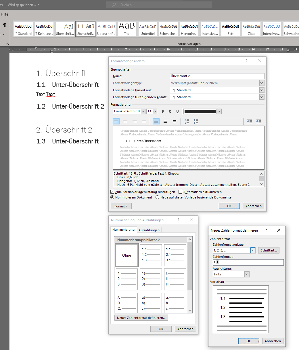

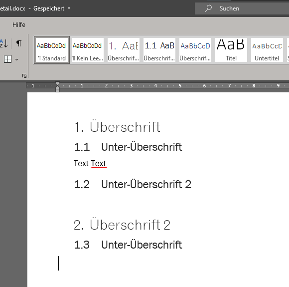

Ich möchte hier die dritte und vierte Formatvorlage so gestalten, dass die Dritte automatisch mit "1." beginnt, oder bei der zweiten Verwendung eben mit "2." und so weiter. Das funktioniert auch wie ersichtlich. Die Vierte Vorlage soll dann als Unter-Überschrift dienen und eine Ebene weiter sein, also "1.1", "1.2", "1.3" oder "2.1", "2.2", je nachdem ob sie unter "1." oder unter "2." steht. Mehr Ebenen benötige ich nicht. Aber hier macht Word nicht mit, im Bild sollte "1.3 Unter-Überschrift" eigentlich "2.1 Unter-Überschrift" sein.
Im Anhang noch ein Bild wie die Einstellung aktuell ist.

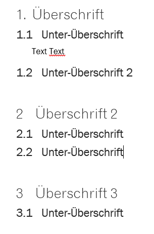

Ha, jetzt funktionierts:
Für alle die nach mir vor dem Problem stehen:

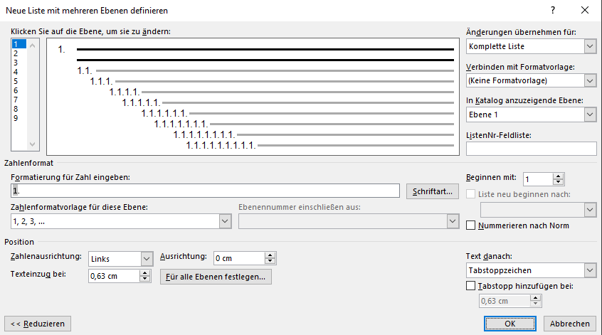

In meinem Fall habe ich auf eine Zeile geklickt, in der die zweite Ebene zum ersten Mal verwendet werden soll (also 1.1), dann klickt man oben bei "Absatz" auf das markierte, im Fenster dann die "2" auswählen und mit einer Formatvorlage verbinden. Dann den Haken setzen. Dann klappts eigentlich schon automatisch.
Danke @User007!
